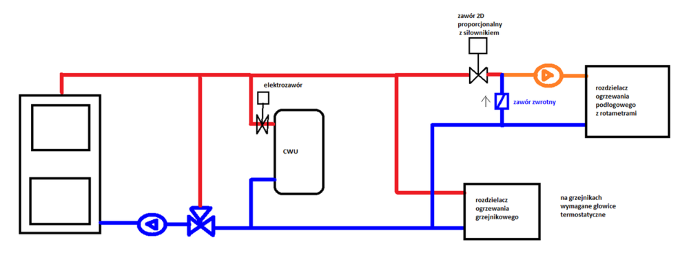

Widzę że obecnie wszyscy proponują jak najbardziej rozbudowane kotłownie, więc proponuję zrobić odwrotnie - zróbmy schemat uniwersalny , w którym nie ma sprzęgła, jest ochrona powrotu na 3-D- praktycznie obowiązek przy kotle na pellet  + 2-3 obwody grzewcze CO/OP + CWU + jak najmniej pomp , a wszystko działa jak trzeba i ma odzwierciedlenie w sterownikach które są przy kotłach.
Dawajcie jakieś konkretne propozycje spełniające powyższe założenia, oczywiście pompa przewałowa odpada - ma być 3-D typu VTC  lub 4-D ze sterownikiem ochrony powrotu, choć 4-D to przeżytek i nie potrzebnie obciąża  sterownik.

Jestem przed zakupem kotła i chcę zrobić instalację jak najprostszą. Kocioł już wybrałem, będzie to TECHNIX 12 kW na ekoroszek z zapalarką. dom 125m2 parter podłogówka + grzejik łazienkowy, pięto tak samo, do tego grzanie wody, zasobnik cwu 120l.
Mam zamiar dać zawór 3d VTC do ochrony powrotu,  na zasilaniu obiegów OP zawór ATM 881 DN 25 (23-40 st.C) a przed tym zaworem zasilić grzejniki łazienkowe i zasobnik CWU. Dobrze by było zrobić to na 1 pompie, ale nie wiem czy się da.

Miało być maksymalnie uproszczone :). A tak na poważnie to wiem że trzeba by było trzy pompy, ale zastanawiam się czy nie da się pożenić jakoś tych dwóch grzejników łazienkowych z instalacją zasilającą OP wpinając je w obieg przed zaworem ATM gdzie będzie temp. powiedzmy 55 st. a zawory termostatyczne by te grzejniki odpowiednio przymykały jak w łazienkach będzie już ciepło. Zaznaczam że nie jestem instalatorem, ale chciałbym wiedzieć czy tak można, albo jak trzeba taką instalację wykonać. Będzie mi łatwiej rozmawiać z instalatorem i przedstawić czego oczekuję.
@Marcin40psx 3 pompy jak najbardziej do zrobienia (tylko to już trochę dużo wg. założeń @sambor), jedna na parter druga na poddasze i trzecia do cwu wraz z obiegiem kotłowym. Wpięcie drabinek przed ATM odpada z uwagi na to że pompa zasilająca OP musi być za zaworem termostatyczny. Chyba że wpiąć je jako obieg jednorurowy.

Ochronę powrotu, zasobnik, drabinki można ma zrobić przez jedną pompę - zasobnik przez zawór dwudrożny, siłownik z kapilarą.
Panowie piszmy ogólnie - nie ważne czy będą to drabinki czy fawiery , ma być 3-D na powrocie jako ochrona - inst będzie pod pellet, więc VTC to podstawa ciepłego powrotu,
Ok tylko co pozostałymi obiegami? - ma nie być sprzęgła
Jeśli tylko dwa obiegi podłogowe lub grzejnikowe można dać jeden zawór termostatyczny i jedną odpowiednio dużą pompę aby podołała obu piętrom. Przy zachowaniu odpowiedniej średnicy rur i rozdzielaczy podłogowych z rotametrami jest duża szansa na poprawne działanie.

Może rozdzielić to zaworem 4D?
Wtedy ochrona powrotu przez 4D. Choć może przez 3D może zostać i wtedy przed nim wpiąć CWU oraz grzejniki?
Takie przemyślenia :-) I chyba ZZ na powrocie z grzejników albo wpiąć powrót za zaworem od zasobnika?
Edytowane przez tommyp2
Powyższy schemat ma taką wadę że obieg grzewczy nie może pracować do czasu otwarcia zaworu termostatycznego.
Przy VTC chyba zawsze tak jest?
Czas otwarcia VTC to 3-4 minuty co szczególnie przy podłogówce nie przeszkadza, przy grzejnikach z resztą też.

Osobiście wykonałem układ na 2 pompach gdzie jest VTC na powrocie, zbiornik CWU, grzejniki i podłogówka :)
Pompa z VTC po jego zamknięciu będzie tłoczyć przez CWU i CO?
Oczywiście CWU trzeba trochę zdławić.
Dokładnie o czymś takim myślałem, tylko bez zaworu przed CWU (grzało by do temperatury kotła).
Dlaczego na obiegu podłogowym nie dałeś zaworu 3d z siłownikiem?
