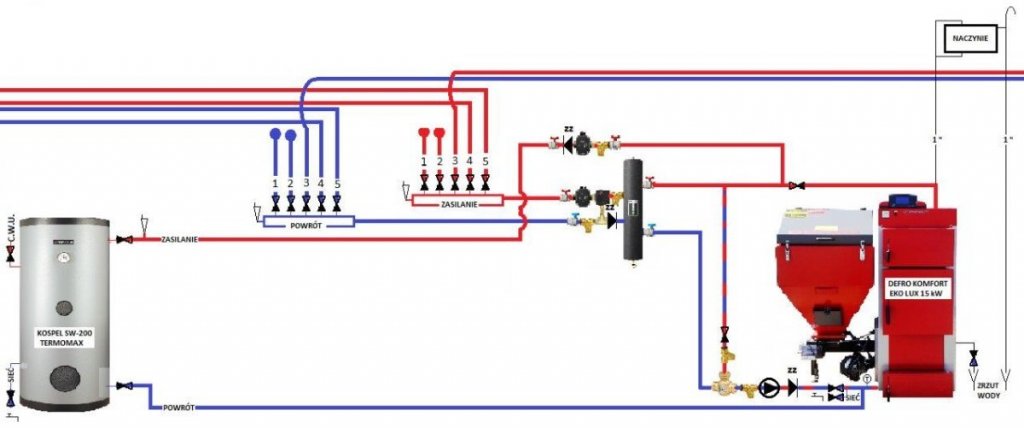

Witam,

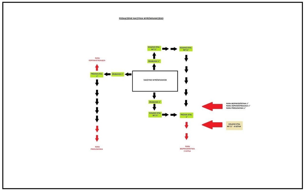

Dodaję ostatecznie poprawiony schemat wg waszych wskazówek i sugestii.
Całość na pompach Wilo, sprzęgło złożone samodzielnie, głowice termostatyczne MEROSS MTS100, sterownik pokojowy ST-296.
Czy jest on w tej formie prawidłowy?

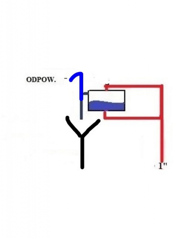

Dzięki i pozdrawiam.202423799_SCHEMATCODEFRO-3.jpg.64a367a52afbfc36cf5b1cb52c8eddf3.jpg
Nie poprawiłeś przy naczyniu
Witam,
Narysowałem według twojego rysunku, rurę przelew dałem przy samej krawędzi.
No tak narysowałem tylko odbicie lustrzane.
To nie jest tak samo. Przyjrzyj się. Tak jak Ty narysowałeś to w razie zagotowania wody ciśnienie/para idzie do naczynia od dołu co spowoduje wyrzut wody z naczynia. Tak jak jest po poprawce para wchodzi do naczynia od góry i schładza się o lustro wody a nadmiar ciśnienia i pary uchodzi odpowietrzeniem
  • Rozwiązanie
Witam,
Znalazłem błąd, już jest poprawiony, wklejam poprawny schemat. Dzięki hajtaler.

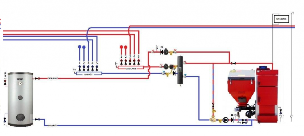

Pytanie mam jeszcze, otóż czy woda powracająca z obiegu c.w.u. do kotła nie wychładza w jakimś stopniu powrotu?
Jest wpięta za zaworem ATV, który reguluje powrót na 55*. Czy to nie ma znaczenia?
Pozdrawiam, Cygan.1304586409_SCHEMATCODEFRO-5.thumb.jpg.a60d76c855a518ee9fb5720ccdb06692.jpg
Teraz się przyjrzałem twojemu postowi wyżej... Ty go już poprawiłeś wcześniej... Ale łeb ze mnie...
Edytowane przez Cygan81
CWU jest ok. To jest krótki obieg i jego powrót jest gorący - pompa CWU jest również wykorzystywana do dogrzania powrotu kotła
Ok. Rozumiem. Pompę i tak załącza chyba sterownik kotła przy jakiejś temperaturze zadanej?

Instalacja ma sprzęgło, ATV 55, zawór 3D, czyli tak jak powinno być( schemat wyżej).

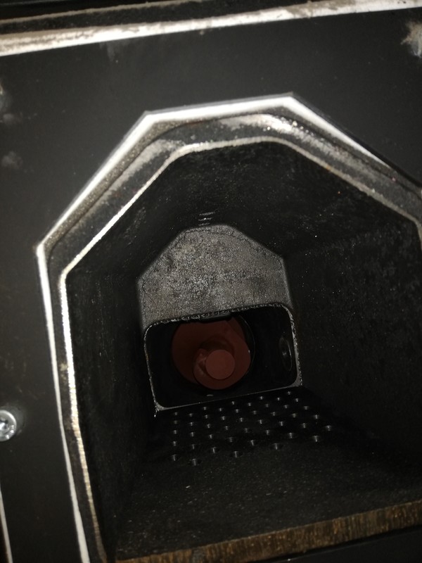

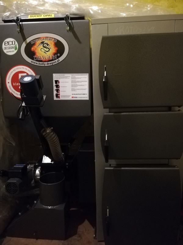

IMG_20211218_154545.thumb.jpg.055f9104b6cf7493e2170653d7778218.jpgIMG_20211218_154528.thumb.jpg.965b6522db0cf291f08083fe409b11d4.jpgIMG_20211218_154458.thumb.jpg.de2c9f1864a9697eb8c7c6cc23e28e13.jpgIMG_20211218_154607.thumb.jpg.600e04a46d7db0b7a11177b8af0bd9ff.jpgWitam po dłuższej przerwie.

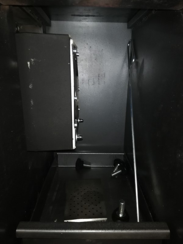

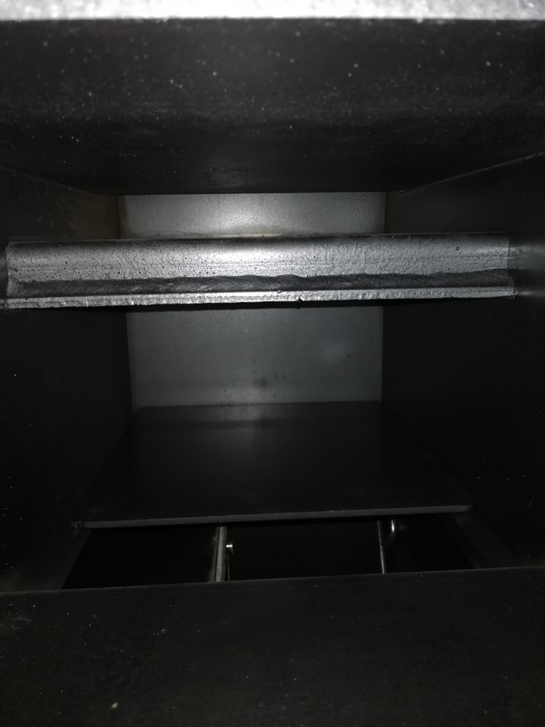

Stałem się posiadaczem kotła Dragon V PLUS 15 kW, sterowanik Argos Pid Plus Pellet, palnik SV200n z akcesoriami do przejścia na ekogroszek, do tego motoreduktor 40W z rewersem, zapalarka, czujnik temperatury spalin i czujnik pogodowy. Jakość wykonania oceniam na 4/5- podajnik spawal praktykant chyba i  to na darmowym stażu ... Ale z zewnątrz nie widać.

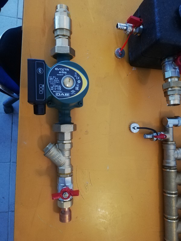

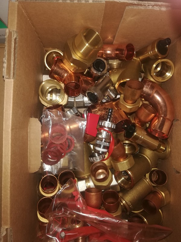

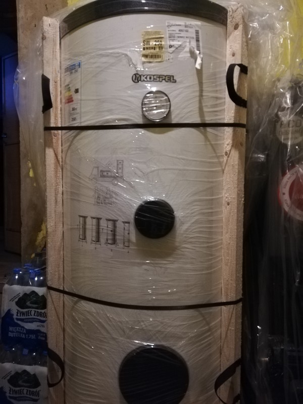

Do tego kupiłem wymiennik Kospel SW 250l z grzałką 2kW, pompa C.O Wilo yonos pico a na cwu i kotłową kupiłem Dab evosta 2. Do tego kupiłem siłownik 3punktowy Astibi, zawór 3D, sprzęgło jednobiegowe Astibi. Powoli kompletuję elementy instalacji- śrubunki, złączki itp...IMG_20211218_154733.thumb.jpg.2088f8a6b79e7a3f1f51c44d3429fae9.jpg

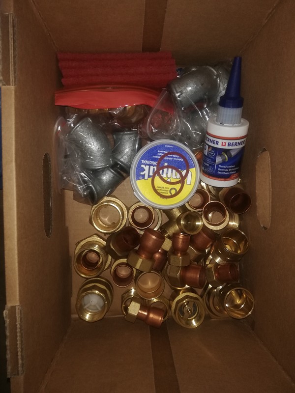

I pudełka rozmaitości, jakieś 30% na razie.IMG_20211218_161425.thumb.jpg.cc048ae4b9704b5e18326c92f4ed6883.jpgIMG_20211218_161356.thumb.jpg.03db0d39745b1ac65d82300fc3614544.jpg

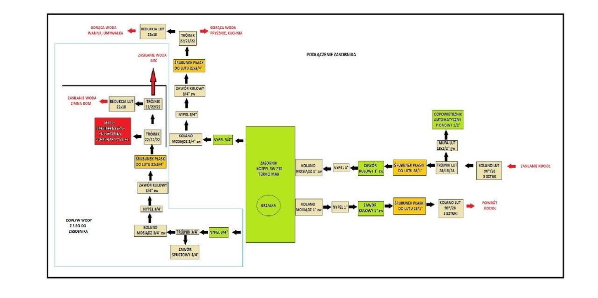

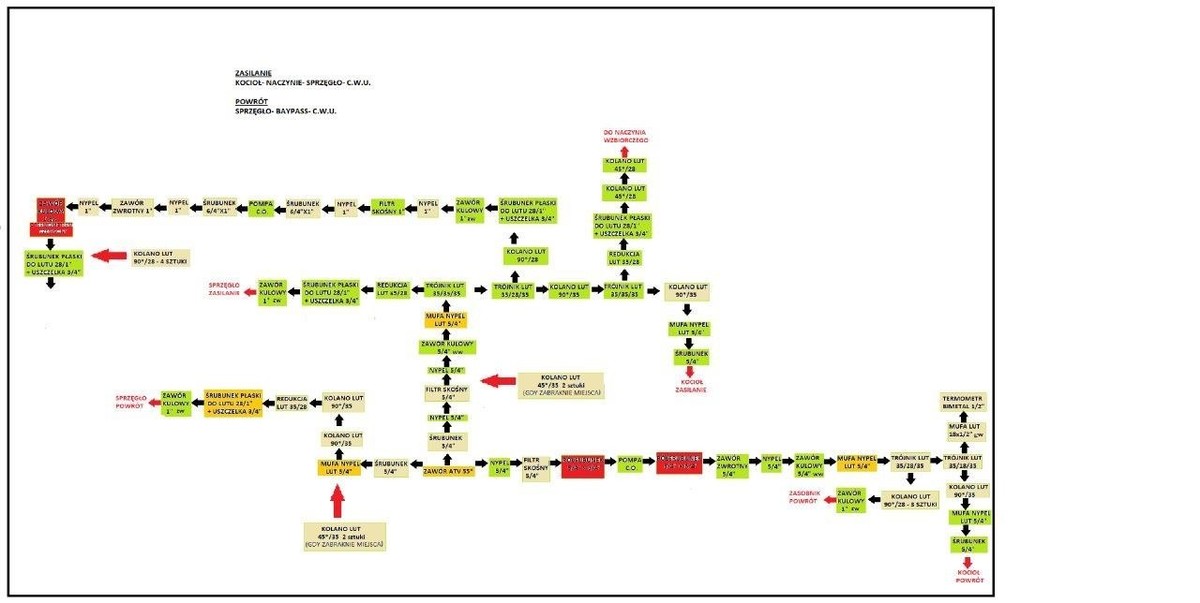

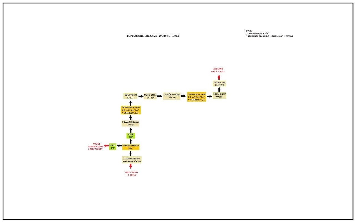

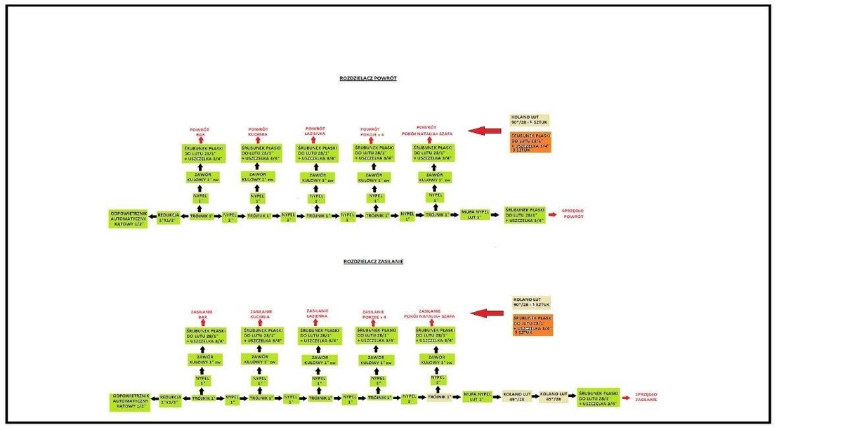

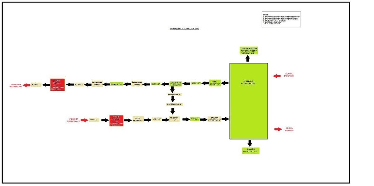

Zrobiłem sobie takie schematy zakupów żeby się nie dublować. Zamieszczam je, może komuś kiedyś pomogą, mi pomagają.1178036307_SCHEMATSZCZEGOWYZASILANIE-POWRT-2.thumb.jpg.b4b33c89bfc4a0ee3944cb3f43a065be.jpg1344781701_SCHEMATSZCZEGOWYROZDZIELACZY-1.thumb.jpg.fd5beff4d5d46d4851ed7624ff4f60c1.jpg836425579_SCHEMATSZCZEGOWYZRZUTIDOPUSZCZENIE-2.thumb.jpg.0d48e9385e06b3ad277c627ac951c63e.jpg601437702_SCHEMATSZCZEGOWYNACZYNIEWYRWNAWCZE.thumb.jpg.b1c4e193282c0a7abf90607508f20a96.jpg735418500_SPRZGOHYDRAULICZNE-1.thumb.jpg.e83987890c04c19dd099f27630e7c28f.jpg
I jeszcze jedno990085228_SCHEMATSZCZEGOWYZASOBNIK.thumb.jpg.b001de000ae50cd8b194807e4c584e7e.jpg

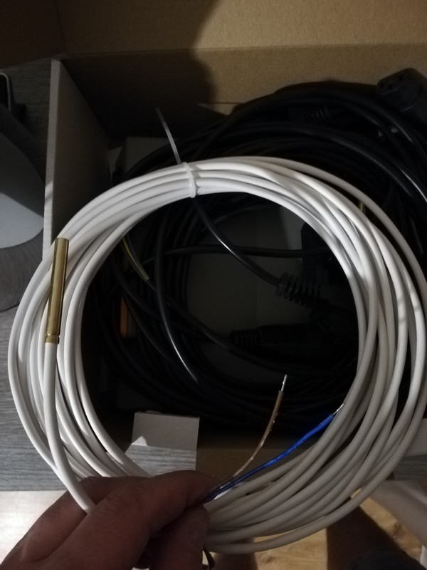

Do czego jest ten przewód? Dostałem w komplecie ze sterownikiem.

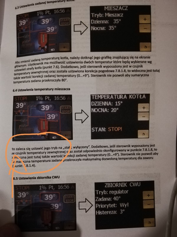

Sterownik obsługuje czujnik otwarcia klapy, w zestawie brak, jaki zastosować? Najprostszy z all...? Kontraktonowy?
W instrukcji obsługi brakuje fragmentu opisu, ma ktoś może pełną wersję?
Z góry dziękuję. Cygan.IMG_20211218_174708.thumb.jpg.4f4206937cfdf8d3e87e6a8879b1def4.jpgIMG_20211218_174917.thumb.jpg.2cf3aefdad80fc226e9e619d2b6e6b75.jpg
Ten bialy kabel jest zakończony czujnikiem grzania ciepłej wody w bojlerze, trzeba go wsadzić do tulei pomiarowej w bojlerze i podłączyć pod odpowiednie zaciski sterownika
Cześć, ze sterownika już wychodzi gotowy przewód z czujnikiem, ma z 1,5m, może ten jest na podmianę jak ktoś ma dalej bojler, bo 1,5 m to za krótko zdecydowanie.
Wszystkie czujniki za wyjątkiem czujnika kotła i spalin możesz dowolnie zamieniać.

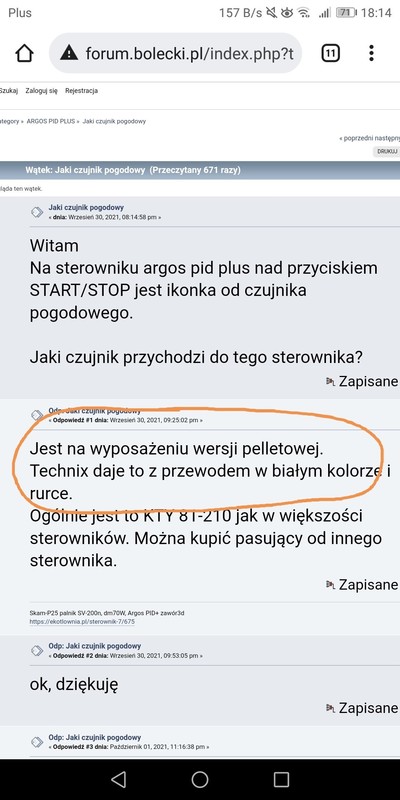

Ten biały przewód ze zdjęć, które zamieściłem wyżej to chyba będzie pogodowy, tak wyczytałem na forum Bolecki, powiedzcie czy mam rację?IMG_20211219_220955.thumb.jpg.1cd5b074e4d4cd703bdd69faf96a7a94.jpg

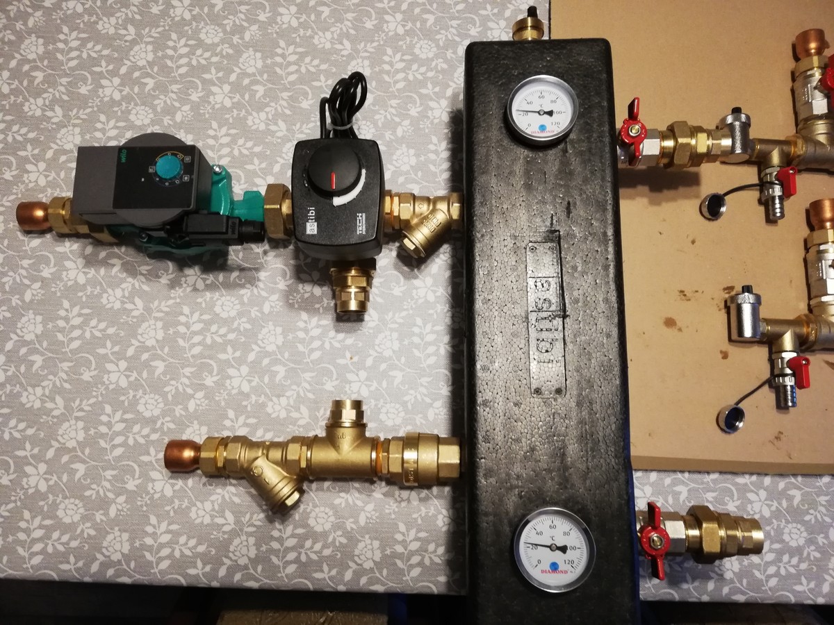

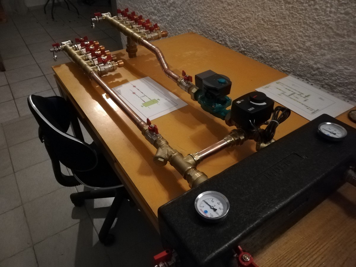

Zacząłem powoli składać do kupy poszczególne elementy instalacji.
Pierwszy raz w życiu lutowalem, wcześniej pocwiczyłem na starych kawałkach.

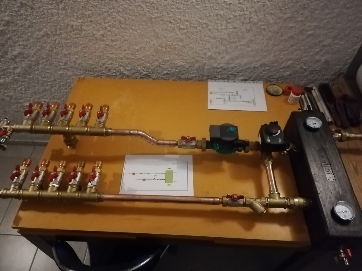

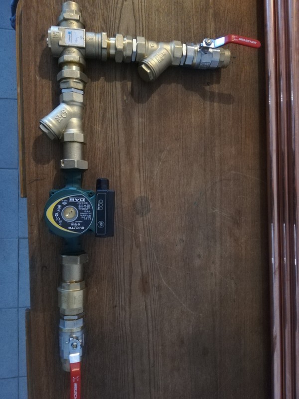

Pozwolę sobie zamieścić kilka zdjęć.IMG_20211230_151425.thumb.jpg.1d8087a8257b973aa514318535efabdc.jpgIMG_20211230_152029.thumb.jpg.5358bfdf6a6215640f602266ded44553.jpgIMG_20220112_133310.thumb.jpg.66ffd648472b19c0c357db01a11f2f80.jpg

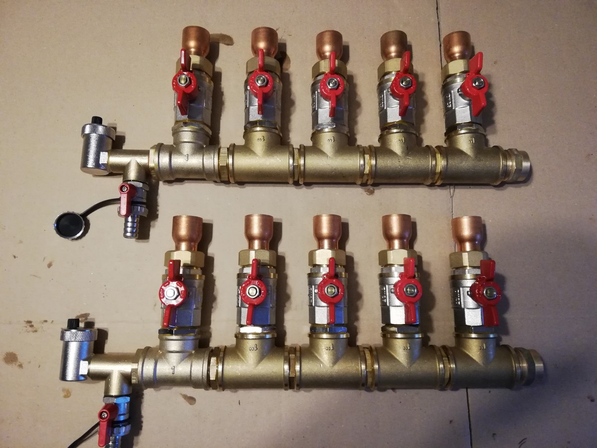

Pompa do c.w.u i ochrona powrotu oraz rozdzielacze ze sprzęgłem.IMG_20220115_180604.thumb.jpg.010317144ae0ed6ce3738d7dc9ad922d.jpgIMG_20220113_144841.thumb.jpg.89a716c94cd1f929cd9abcb52300c3d4.jpg
