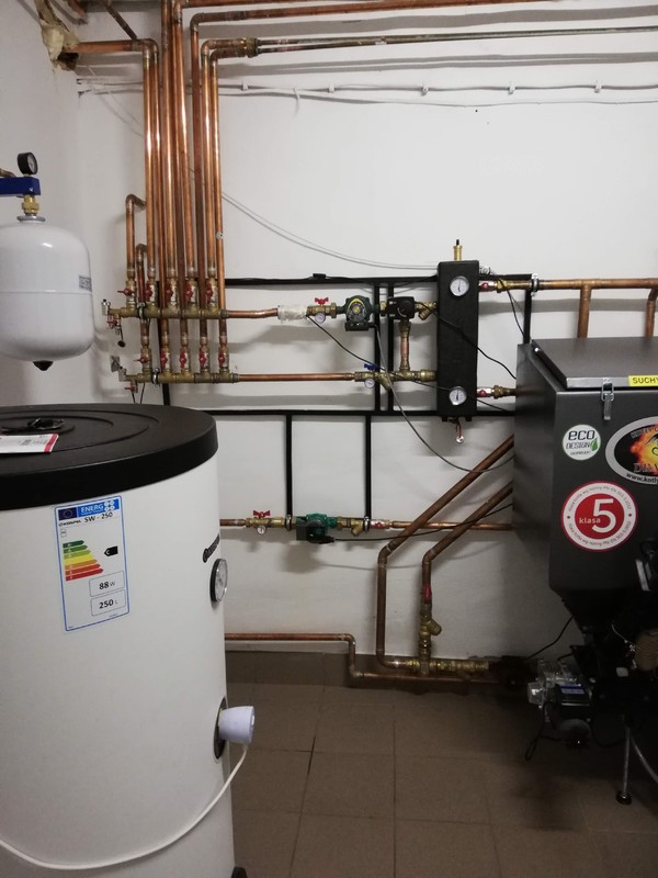

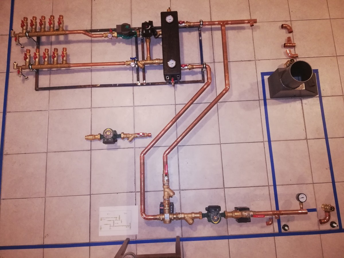

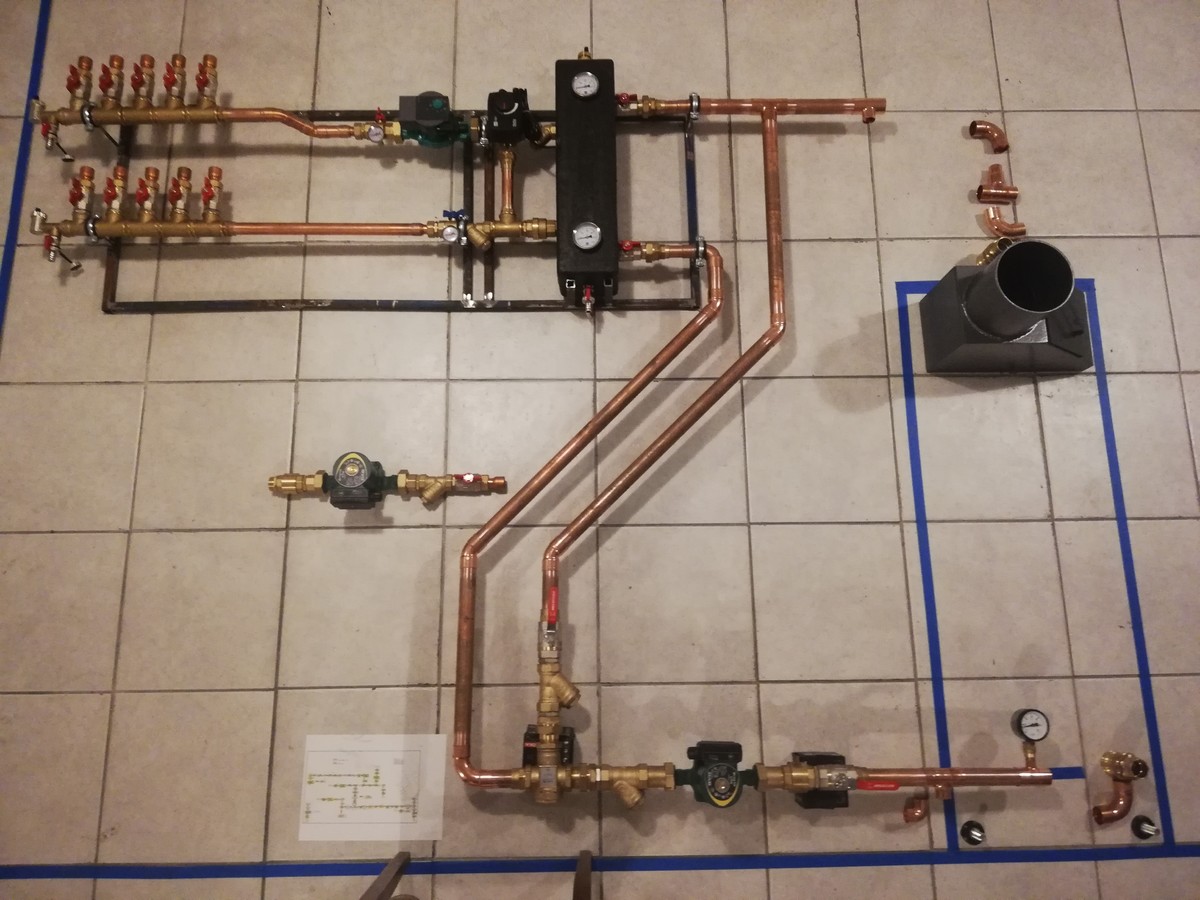

Witam,
Chciałbym zasięgnąć opinii na temat układu, który poskładałem wstępnie bez lutowania na razie.
Na podłodze zrobiłem schemat ściany i kotła 1do 1 i połączyłem poszczególne elementy instalacji.
Z kotła wychodzi śrubunek i trojnik do góry bezpośrednio do naczynia rura 28 a bok trójnika na zasilanie.
Jeszcze tego nie składałem bo pewnie się coś przesunie jak wypoziomuję kocioł.
Od kotła do sprzęgła rury 35, dalej za sprzęgłem 28.
Pierwsza pompa Wilo to zasilanie grzejników, druga to cwu, czeka na połączenie i też będzie na ramie, która przykrece do ściany i na to elementy. Tak będzie szybko i czysto. Pompa cwu będzie przyłączona do trójników widocznych przed sprzęgłem i za zaworem ATV.
Trzecia pompa to kotłowa za zaworem ATV 5/4 z wkładką 55*.
Zawory zwrotne są trzy.IMG_20220124_173857.thumb.jpg.6d293b3c18eac83d2ff8675fcc84d753.jpgIMG_20220124_173913.thumb.jpg.fbbb5aea13f23773b0adcaae95b0059c.jpg
Proszę o opinię czy robota jest dobrze wykonana i może trzeba coś dodać lub coś jest nie tak.
Chce palić pellet, mam nadzieję, że pod pellet będzie instalacja w sam raz.
Powrót i baypas zrobiłem na kolanach 45* bo nie zmiesciłbym się z całym powrotem do kotła.

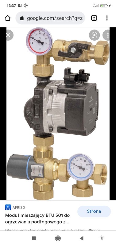

Witam, mam taki zestaw jak na zdjęciu. Czy jest możliwość i sens wywalenia tego zaworu i wstawienie zwykłego 3D z siłownikiem i sterownikiem?
  • 1 miesiąc temu...
Jakie srubunki potrzebuje żeby wymienić ten zawór termostatyczny na 3D? Bo z tego co kojarzę one się różnią.
Podpowiedziałby ktoś jak zamienić te zawory? Termostatyczny ma gwinty zewnętrzne, a 3D wewnętrzne i nie mogę tego upchnąć

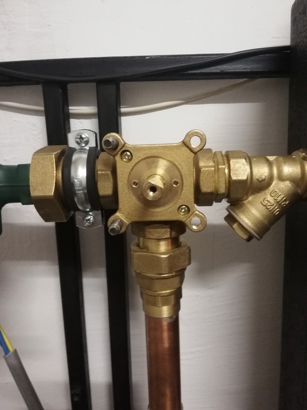

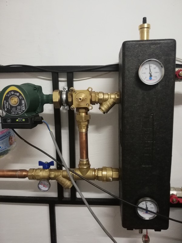

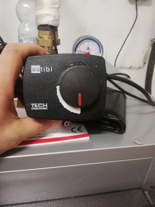

Panowie mam problem. W jaki sposób ma być ustawiony zawór 3D ten na zdjęciu. Po prawej stronie jest kocioł a po lewej rozdzielacz na dom.
Nie mogę dojść do ładu z nim.
W tej pozycji jak na foto puszcza max temperaturę na dom.
Oznaczenie na kablu w sterowniku to Niebieski w prawo, brązowy w lewo.
Jak to ma być?
Proszę i poradę.
Pozdrawiam.
IMG_20220327_180508-2.thumb.jpg.6dd6e044fb1c8af12b3120e93c66a2b5.jpgIMG_20220327_180508-2.thumb.jpg.6dd6e044fb1c8af12b3120e93c66a2b5.jpgIMG_20220327_180607.thumb.jpg.7b385ed6e5f2ca37235cae2583458247.jpgIMG_20220327_180501.thumb.jpg.2b2535e36c5a43a1f28f7fd5897a8134.jpg
Nie wiem jaki to zawór 3D ale teoretycznie w większości zaworów spłaszczenie na trzpieniu powinno pokazywać usytuowanie zawieradła.
Ustawienie spłaszczenia wg.foto #2 =zawór w pełni otwarty=najwyższa temp.za zaworem
Ustawienie spłaszczenia wg.foto #1 =zawór zamknięty=najniższa temp.za zaworem
Innymi słowy zawieradło powinno "pracować"pomiedzy króćcem gdzie filtr osadnikowy(godz.3) a króćem dolnym(podmieszania godz 6)
Jedno jest istotne aby zawieradło zaworu nie odcinało króćca od strony pompy
Jeżeli zawór będzie się zachowywał jak w opisie(z temperaturą za nim) można przejść do montażu siłownika
Edytowane przez Uzytkownik2
Witam,
Ogarnąłem siłownik do zaworu 3D. Okazało się, że spalił się napęd.
Opis na sterowniku Argos Pid Plus mówi, że brązowy w prawo, niebieski w lewo a czarny to neutralny.
Na siłowniku niebieski jest neutralny i tym sposobem podpiąłem zero do fazy...

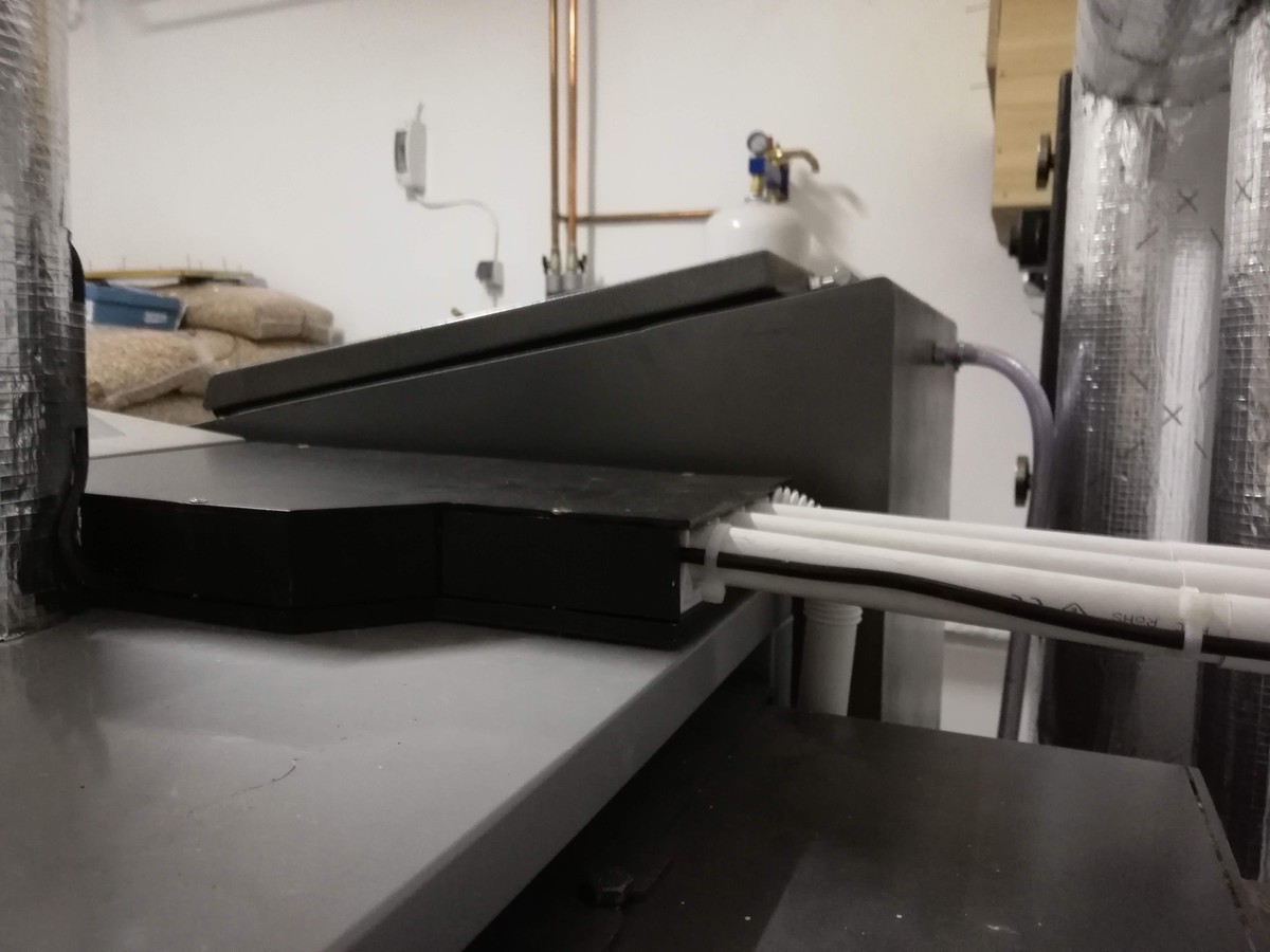

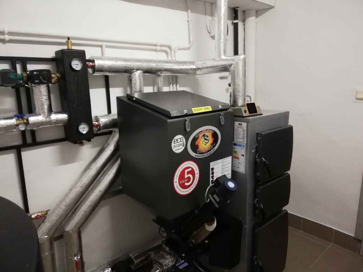

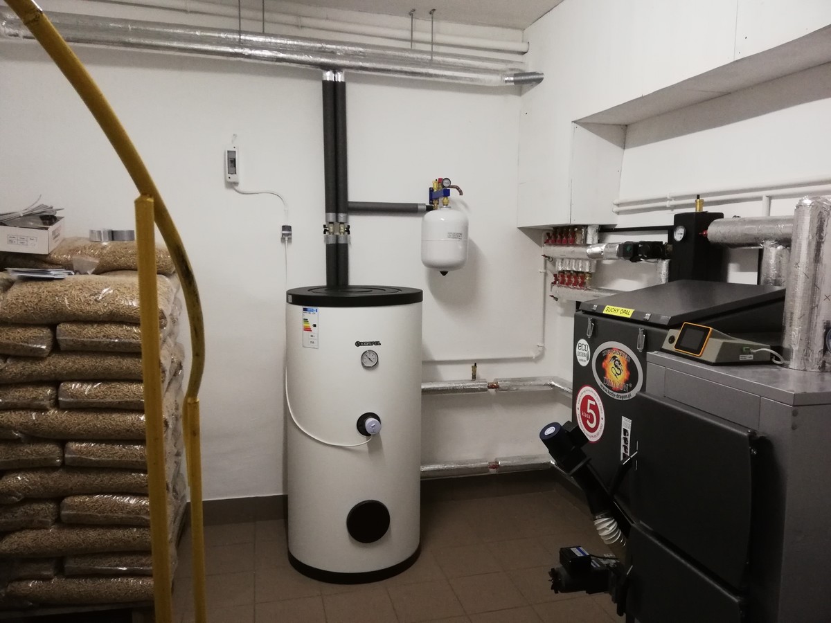

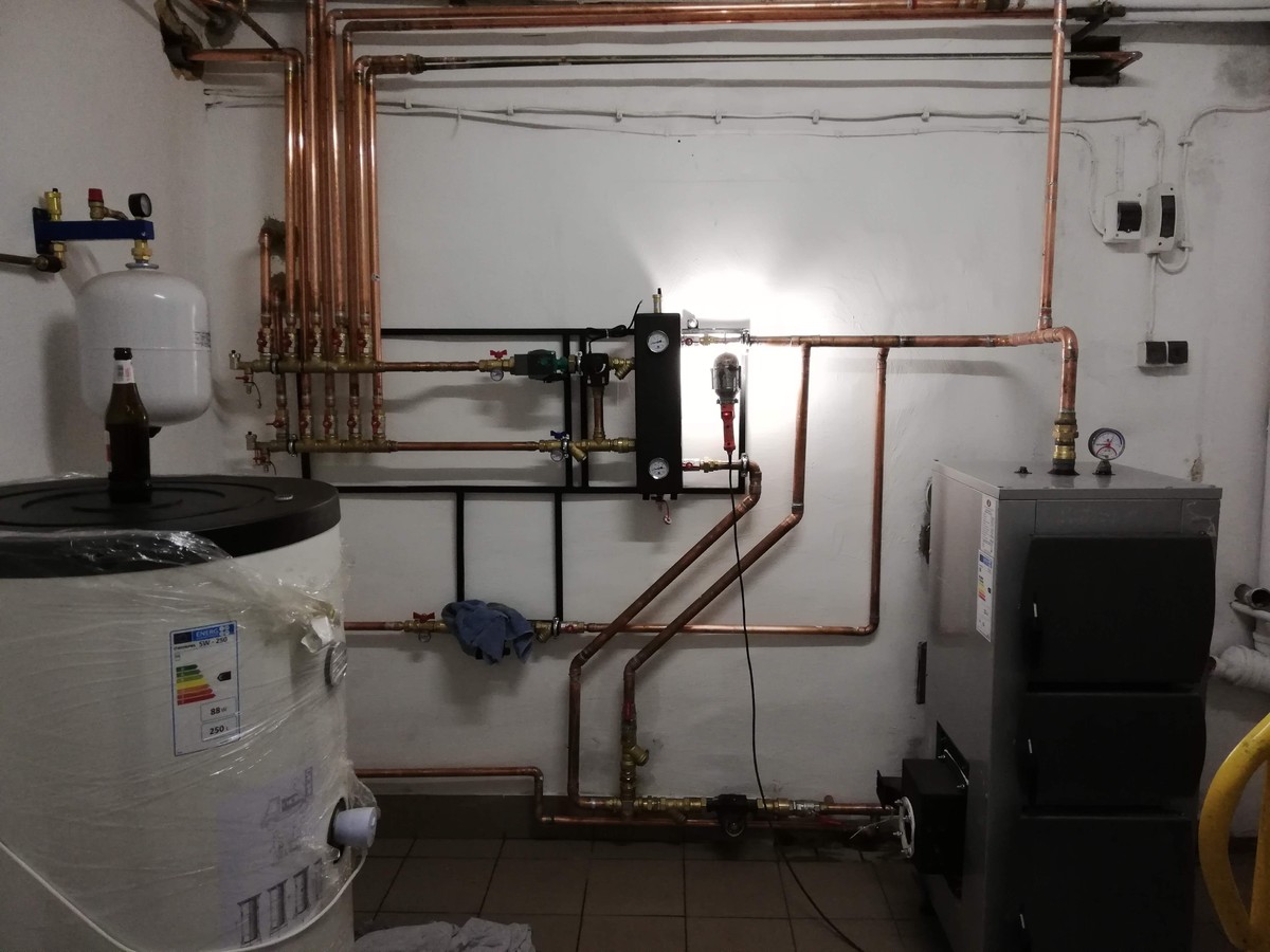

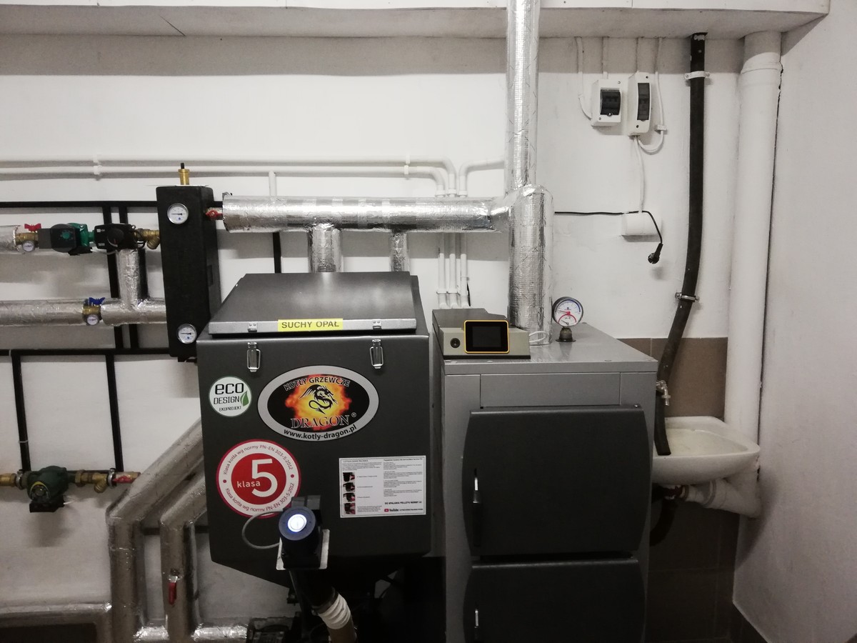

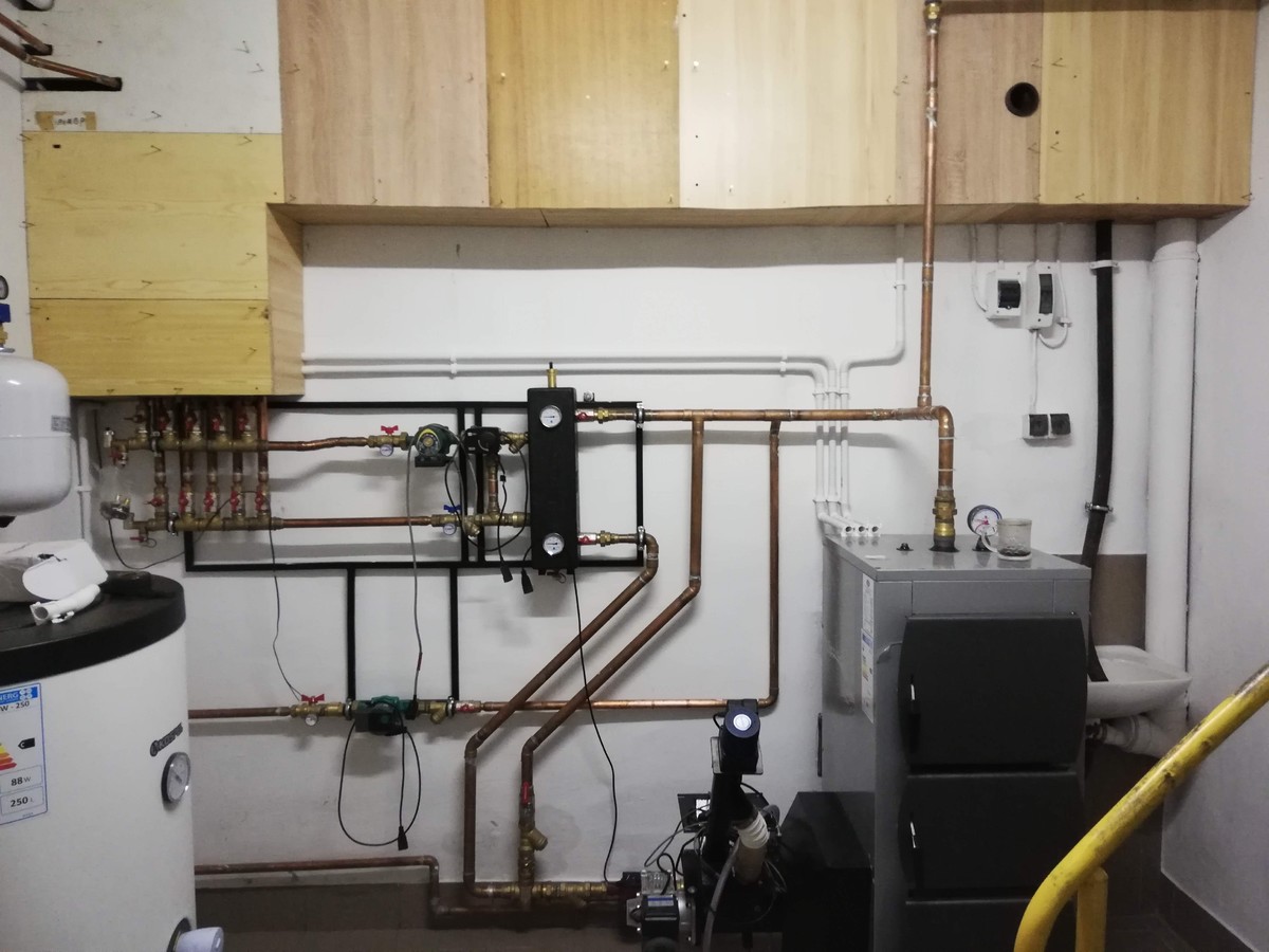

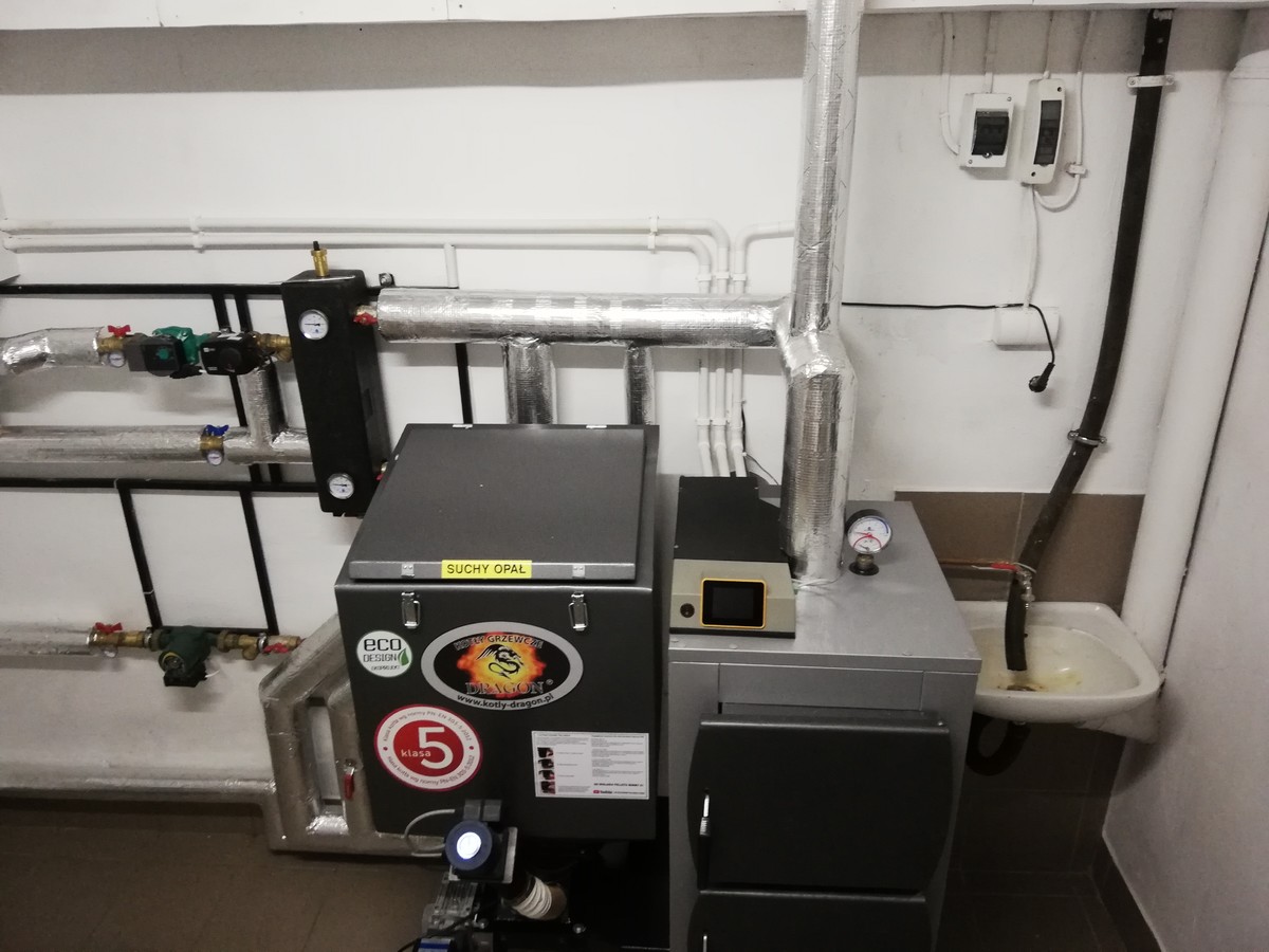

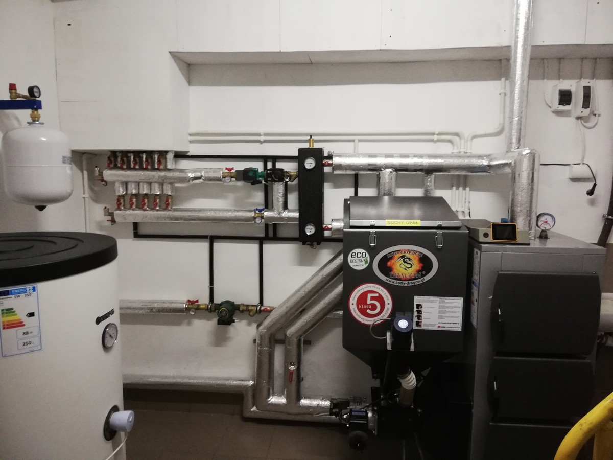

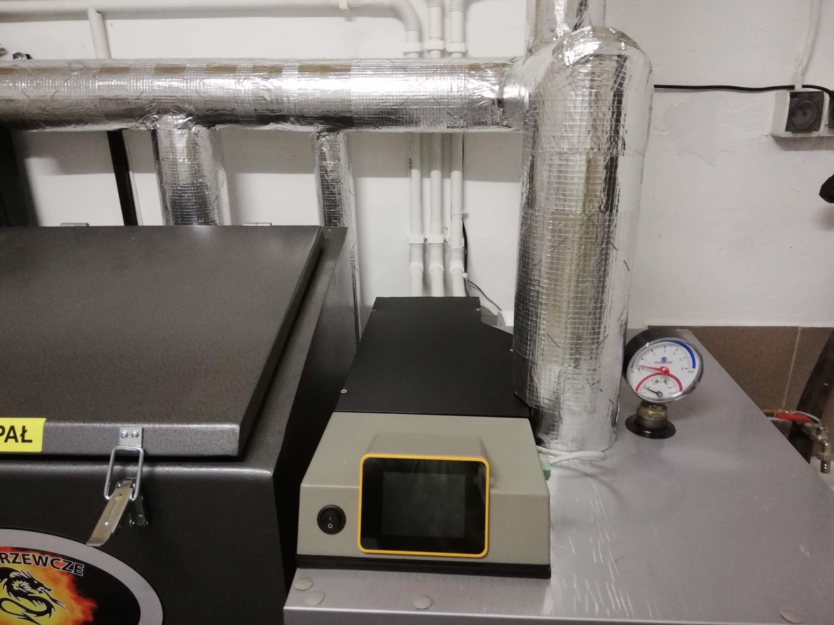

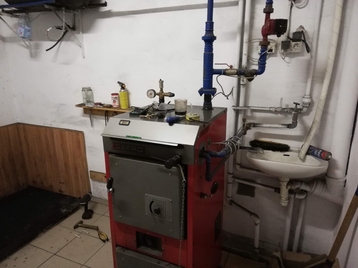

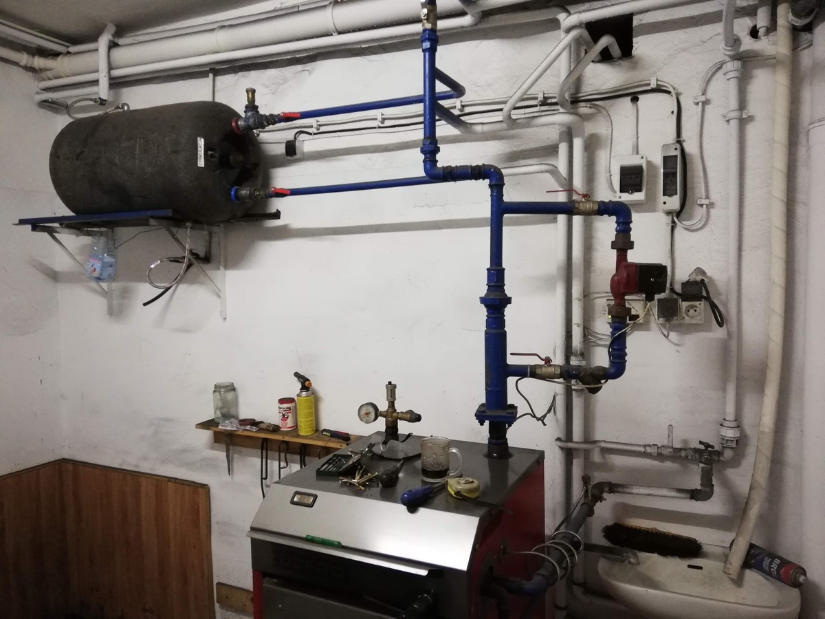

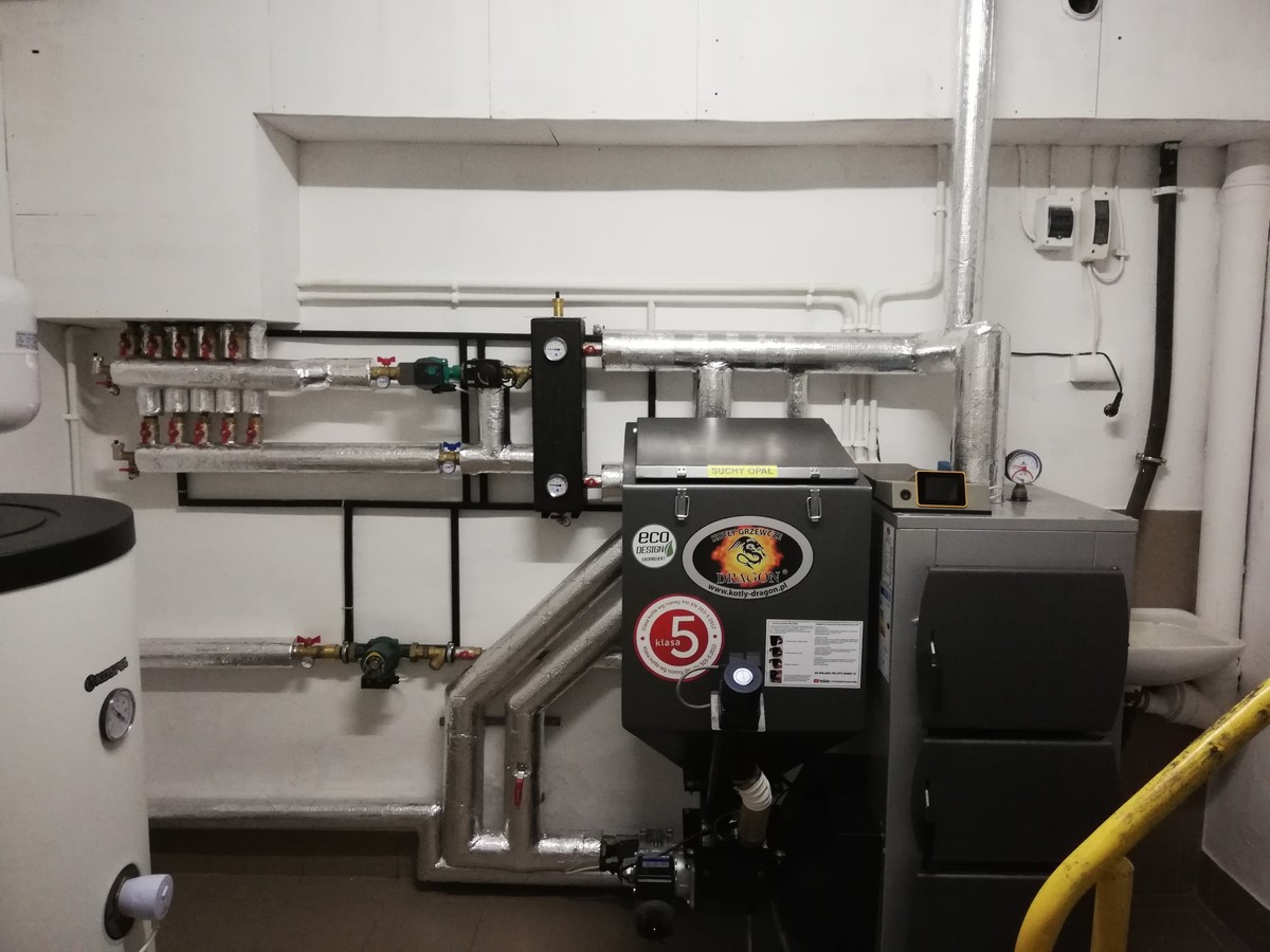

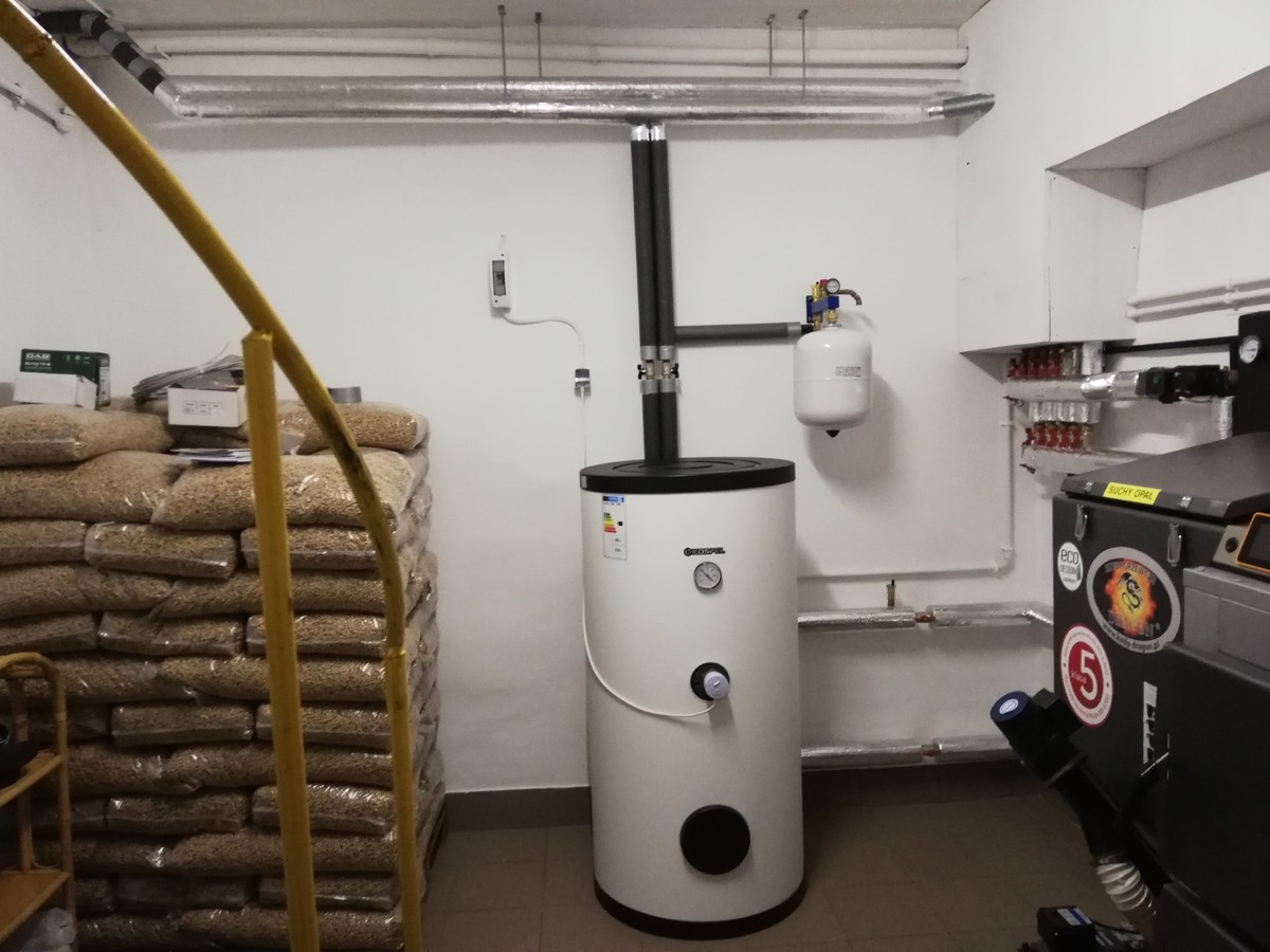

Witam wszystkich,
Chciałbym podziękować każdemu na forum za pomoc przy modernizacji kotłowni. Bez was błądził bym we mgle.
Kotłownia ukończona. Załączam fotki i zapraszam do komentowania.
Jak będzie sezon napiszę co i jak, to na pewno.
Kotłownia przed przeróbką.
Już po modernizacji, ale wszędzie wiszą przewody i brak izolacji oraz ogólny nieład.
Zabudowa pionów płytą, taniej było to zrobić i wypełnić wełną szczelnie.
I już po zaizolowaniu wszystkiego, schiwaniu kabli, itp. Taka kosmetyka.
System ocieplenia to rockwool 800.
Dziękuję jeszcze raz wszystkim.
Będę jeszcze pisał jak to pracuje. Paliłem ok miesiąc ale pomyliłem płytki, nic nie było ocieplone wuc ten sezon pokaże wszystko.
Dzięki pozdrawiam
