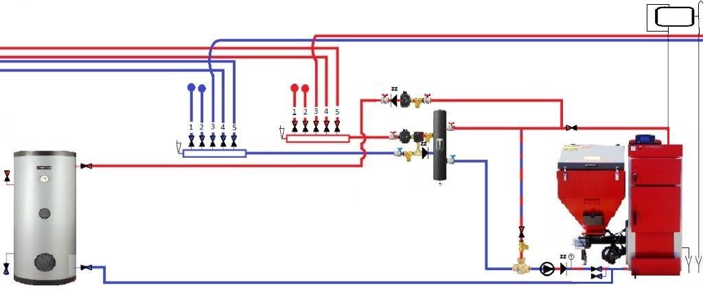

Witam wszystkich forumowiczów i wszystkich pozdrawiam.
Pierwszy raz korzystam z pomocy jakiegokolwiek forum mimo wieku a schemat rysowałem w Paint bardzo długo... Ogólnie jestem świeżak w instalacjach...
Mam zamiar zmodernizować moją kotłownię od podstaw. Aktualnie stoi tam kocioł Defro DS 20kW, wodę rozprowadza stara pompa LFP z obejściem grawitacyjnym. Instalacja robiona jeszcze przez majstrów starej daty, czyli główna rura zasilająca z kotła oraz powrót i do niej dospawywane za pomocą kolan hamburskich odgałęzienia w prawo i lewo do grzejników na piętrze. Grawitacja gdy nie ma prądu działa super (różnica poziomów to 3.5m). Naczynie wyrównawcze umiejscowione w najwyższym punkcie klatki schodowej do kotłowni i wyżej od najwyższego punktu o ok 1.5m i zawsze jest tam ciepło od kotłowni. Całość wygląda jak wielki stalowy pająk z mnóstwem zaworów w różnych miejscach.
Kocioł zasila dziewięć grzejników Purmo 600x1200mm, w tym trzy potrójne oraz dwie drabinki (brak termostatów, tylko zwykłe zawory), bojler 140l (na lato grzałka 2kW).
Powierzchnia domu to 190m2, dość dobrze ocieplony ( mur 98cm z poduszką powietrzną 5cm, strop nad piętrem ocieplony wełną 20cm, strop podłogowy 50 cm szlaki, styropian 5cm i beton)okna plastik podwójne szyby, nowe drzwi. Spalanie roczne to około 4 ton kamiennego orzecha.
I teraz modernizacja- wszystko wyciąć i wstawić:
KOTŁOWNIA
Kocioł Defro eko lux 20kW (sterownik K1pv4)
Sprzęgło Terwat ZM SS01 1" (pompy Grundfos UPM3 AUTO L 15/70, zawór trójdrożny z siłownikiem Esbe ARA 661, zawory zwrotne, odpowietrznik i spust)
Zawór temperaturowy Afriso ATV 45*C
Pompa powrót IBO BETA 25/40
Dwa rozdzielacze po pięć sekcji zrobione z trójników i nypli 1"
Wszystko na miedzi. Wyjście oraz wejście od kotła do sprzęgła rura 1 1/2", za sprzęgłem 1", potem odpowiednio stopniowane
Izolacja termiczna rur.
DOM:
Sterownik pokojowy ST-296 w najzimniejszym pokoju (grzejnik bez głowicy termostatycznej)
Centrala MEROSS MST100
Głowice termostatyczne MEROSS MST100 (pozostałe grzejniki oprócz barierkowych)
Czujnik pogodowy ( nie jestem pewien jeszcze).
Chcę zrobić sterowalną kotłownię oraz odpowiednią dystrybucję ciepła do domu.
Zrobiłem schemat instalacji sam, lecz nie jestem do końca pewien czy jest w porządku i potrzebuję pomocy w postaci oceny zacnych tu forumowiczów.
Na rysunku naczynie oczywiście jest powyżej najwyższego punktu. Wszystkie wyjścia oraz wejścia z rozdzielacza widocznego na schemacie są  teraz dospawane do zasilania i powrotu powyżej obejścia grawitacyjnego (stalowy pająk).
Pierwsza odnoga od prawej będzie zasilać pięć grzejników rurami odpowiednio stopniowanymi (nie ma możliwości rozdzielenia tej grupy).
Tu będą usestymatyzowane zawory w jednym miejscu (dwie ostatnie odnogi patrząc od prawej na rozdzielacze będą poprowadzone przez ścianę). Analogicznie- pierwsze odgałęzienie z rozdzielacza to zasilanie, pierwsze odgałęzienie z rozdzielacza to powrót itd, aż do ostatniego.
Mam jeszcze dwa pytania:
1. Czy w przypadku braku prądu kocioł się wygasi? (brak dmuchawy, podawania paliwa, mała ilość palącego się węgla), temperatura trochę na pewno wzrośnie (brak obejścia grawitacyjnego- nie wiem gdzie można je wstawić)
2. Czy taka modernizacja instalacji może przynieść jakieś oszczędności np w paliwie?
Rysunek pokazuje kocioł oraz przyłącza tak jak będą zamontowane na ścianie.
Dziękuję z góry za jakiekolwiek sugestie i krytykę.

Co to za rury idące do naczynia do rozdzielacza?do wywalenia.Naczynie ma być podłączone jedynie z kotłem.
Bojler CWU przed sprzęgłem.Jak same grzejniki to wystarczy pompa 40ka.Filtry osadnikowe tuż przed każdą pompą.
45 st dla zaworu temperaturowego to za mała wartość.

Witam,
Naczynie miało być narysowane powyżej tych rur. Te rury to zasilanie i powrót na dwa grzejniki. Mój błąd w rysunku.
Czyli tak:
Zawór temperaturowy Afriso ATV 55*C
Sprzęgło na jedną pompę 40
Bojler przed sprzęgłem z pompą ( jeśli można przykład pompy)
Filtr skośny przed pompą c.w.u.
Za pompą zawór zwrotny
Przed zaworem temperaturowym filtr wypada
Za pompą powrotu zawór zwrotny.
Reszta zostaje bez zmian?
Dzięki serdeczne za odpowiedź.
Pozdrawiam, Cygan.

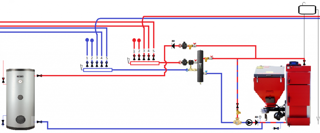

Witam,
Dodaję poprawiony schemat według sugestii Grundfos.
Pytanie odnośnie obiegu na c.w.u. Dlaczego dajemy przed sprzęgłem?365944507_SCHEMATCODEFRO-1.thumb.png.255681e3ad8a0b3fe750f7737040a04d.png
Tu chodzi o porę letnią gdy grzana jest tylko woda użytkowa.Jak obieg CWU za sprzęgłem to musi chodzić wtedy niepotrzebnie pompa ta od VTC bo musi dostarczyć czynnik grzewczy do sprzęgła a gdy obieg CWU przed sprzęgłem to chodzi tylko sama pompa CWU.Chociaż w twoim przypadku mogłaby być i za sprzegłem bo jak mówisz w lecie grzejesz grzałką.Ale mimo to w niczym  nie przeszkadza aby obieg CWU był przed.Można też zrobić taniej tą instalację czyli jedna opcja na zaworze 4D i druga,jeszcze tańsza) na pompie obiegu kotłowego która jest odpowiedzialna za zabezpieczenie temp.powrotu do kotła

jeżeli miedź to tak - 28 minimum. Samo podłączenie przy naczyniu też inaczej powinno wyglądać
I tego zaworu na wyjściu z kotła(na rurze bezpieczeństwa) nie może być. Możesz go dać na odejściu, na poziomym odcinku.

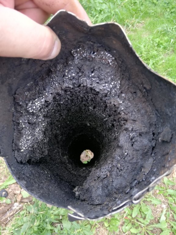

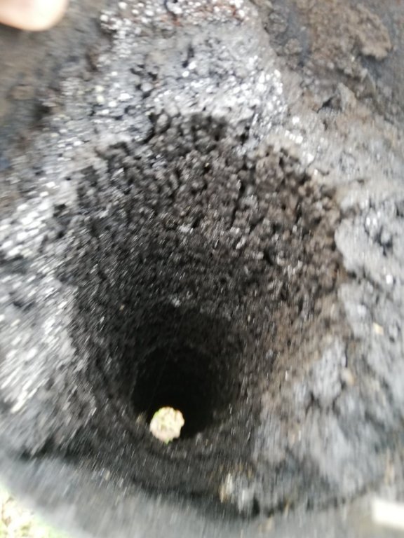

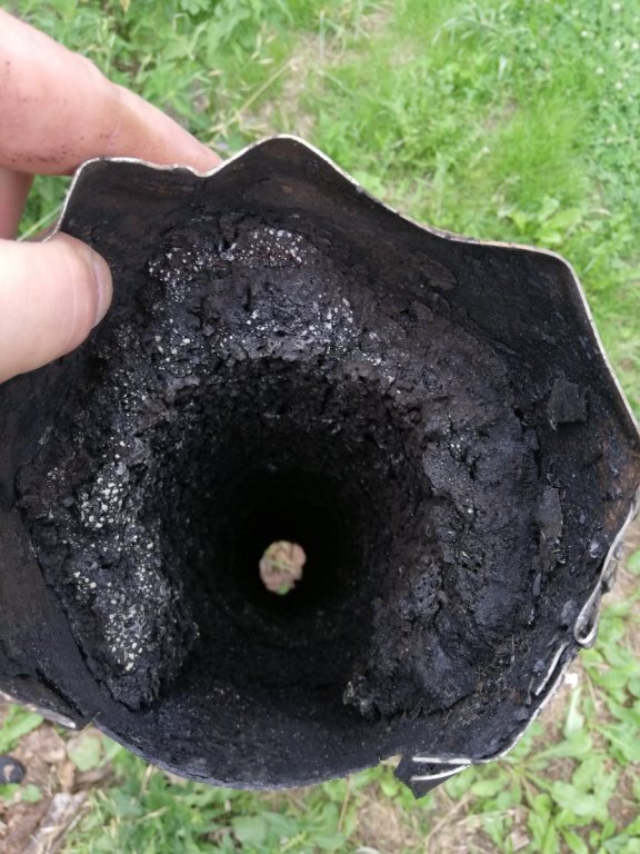

Ok. A teraz obiecane fotki.
Znajomy ma dom 110m2 z czego 15 m podlogówka. Kocioł Żubr 25kW. Ocieplił 10 cm styropian. Komin 11 m z czego 5 m od góry wyglądał tak jak na zdjęciach.
Od czasu do czasu spalał płyty meblowe bo węglem za gorąco w domu.
Wymieniałem mu wkład, ważył chyba 1000 ton... Wkład 150mm, prześwit w środku ok 50mm...IMG_20210726_143712.thumb.jpg.5cbc899f4e579c8acc6b7bcec7034d9f.jpgIMG_20210726_143712.thumb.jpg.5cbc899f4e579c8acc6b7bcec7034d9f.jpgIMG_20210726_143703.thumb.jpg.11f09235a8382292299d908eaf8b3e1c.jpg

Takie są skutki palenia płyt meblowych.
