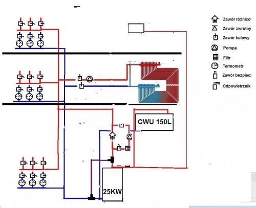

Witam.
Chciał bym przerobic-zmodernizować instalację C.O. aby ograniczyc teperature na grzejnikach z 56 zadanych na piecy na 40 st jednocześnie nie schodząc ponizej 45 st na powrocie
Obecnie mam 2 rozdzielne układy
1 podłogówka z zaworem mięszajacym własna pompka
2 instalacja ogrzewania sciennego do której podłaczony jezs zasobnik cwu
Znajomy proponuje załozenie mi zaworów termostatycznych na grzejnikach(ograniczzajace teperature do 40-45st) pomijajac piwnice oraz suszarki w łazienkach,jednak czy takie rozwiazanie nie spowoduje obnizenia tęperatury powrotu do pieca ponizej 45 st??-prawdopodobnie tak
Zamontowanie zaworu 4 drogowego mięszajacego -czy taki układ bedzie działą poprawnie bez pompki w przypadku braku zasilania
Przykładowy oprojekt pod zawór 4d mieszajacy
Obecnie wygląda to tak"
Czy istnieje inne rozwiazanie które spełni ta sama funkcje jak zarór 4d a bedzie wymagało mniejszej przeróbki w kotłowni,np na zasilaniu i powrocie po jednym 3d oraz rurka łącaca je.
Jednocześnie instalacja w przypadku braku zasilania bedzie działąc na grawitacji.
Na obecna chwilę musiał bym prawie całą instalacje co w kotłowni przerobić

Cos takiego?
https://forum.info-ogrzewanie.pl/index.php?app=core&module=attach&section=attach&attach_rel_module=post&attach_id=6093
Czy obieg kotłowy bedzie działał bez pompki na zasadzie grawitacji
Tak to mój schemat zamieszczony na formum. Dodac należy tylko zawór grawitacyjny na obejściu pompy obiegowej.
Tylko czy palac na piecy na 55 st w grzejniki wpuszczajac 45 st na powrocię uzyskam 45-50 st
Czy obieg kotłowy bedzie działać poprawnie bez pompki?
Co z zaworem mieszajacym 3d w przypadku braku pradu w układzie c.o.
Umieszczenie na zasilaniu tegoz ze obiegu zaworu róznicowego to jedno a sam mieszajacy 3D i grawitcyjny obieg to inna inszośc
Dlatego przy obiegu kotłowym jak na schemacie jest pompka. Uniezależnia to obieg od zasilania na c.o. Tu schemat z zaworem grawitacyjnym

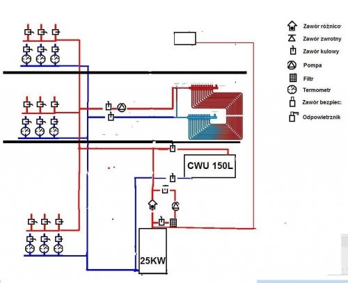

Pompka 1 nie wystarczy aby działało poprawnie cwu?
Czy układ bedzie działac poprawnie bez pompki 1 obiegu kotłowego.?
Czy na jednej pompce moze działąc poprawnie krótki obieg kotła oraz obieg c.w.u.
1
Czy tak narysowany schemat jest poprawny w omawianej instalacji z udziałem grawitacji
2
Ze wzgledu na mała ilośc miejsca zastanawiam sie jak te układy wpiac w kocioł.
Który pierwszy a który ostatni patrzac od strony pieca na zasilaniu jak i powrocie
4 trójniki moga sie nie zmieścic(15 cm musi sostac na róznicówke
Jak to podłaczyć?? tak aby ukłąd układowi nie zabierał wody
Czy ktos ma zastosowany obieg krótkikotła w swojej instalacji?
Jaka pompke nalezy zastosowac,czytałem rózniez ze taki obieg mozna tłumic zaworem jednak wpływa to niekorzystnie na zywotniośc samej pompki.
Czy zawór trójdrozny 1 cal wystarczy do zaopatrzenia w wode 200 zeberek aluminiowych,czy go delikatnie przewymiarowac na 5/4 (dojscie ciepłej i chłodniejszej wody na wyjsciu redukcja na 1 cal pod pompkę

Nadal nie wiem czy pompka obiegu kotłowego moze równiez pompowac wode na c.w.u.
Pompa obiegowa może obsługiwać wszystkie obwody grzewcze, byle tylko miała odpowiednią wydajność. W takim przypadku nie ma możliwości sterowania temperaturą c.w.u. Jeśli zachodzi taka konieczność to trzeba stosować zawór elektromagnetyczny, dwudrożny z siłownikiem, bezpośredniego działania , który odetnie podgrzew c.w.u. po osiągnięciu temperatury zadanej c.w.u.
