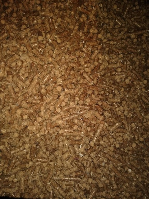

Od stycznia na SVce palę pelletem. Palnik z zapalarką, ekogroszek odpala ok 4minut i dłużej się na nim podnosi. Samo paliwo mocniej brudzi.
Pelletem palę teraz z 3go źródła, odpala w granicy minuty, jest czyściutko, nieporównywalnie mniej syfiku na wymienniku.
Co do pelletu niczym specjalnym nie palę, bo chata swoje wciąga jest stara i duża, więc patrze na ceny zakupu. Paliłem z Bigbaga MDF po 450zl tona, szału nie robił, od dzisiaj idzie trzecia dostawa pellet 8ka, wygląda ok, worki 15kg ale taki no-name za workowany 600zl, łatwiej ułożyć. Spaliłem dwa BigBagi od 11stycznia (pierwszy bodajże miał 1250kg drugi z 6mm pelletem był nieco cięższy). Teraz na test mam 285kg 8mm workowanego. Tak się rozsmakowałem w pelecie,że chwilowo nie myśle o powrocie do palenia ekogrochem. Myślę,że to co ja spaliłem od stycznia do teraz w Twoim domu wystarczy pewnie na cały okres sezonu zimowego.

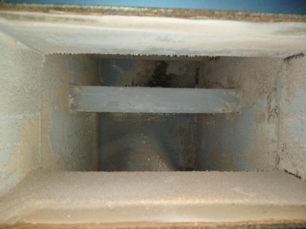

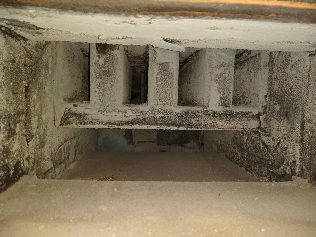

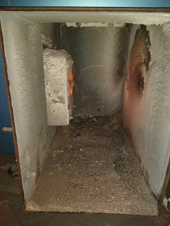

Miesiąc czasu nie czyściłem swojego kotła a palę tańszym pelletem. Na ekogroszku poziome półki przy moim sporym zapotrzebowaniu zgraniam co 10-14dni. Tu po miesiącu nie bardzo mam co robić.
Mam taki prototypowy wymiennik na którym testuję palniki oraz opały.
Od 2016r siedzi w nim palnik SV200, który od stycznia opalam pelletem.
Przy pelecie jest czyściej, mniej pracy.
