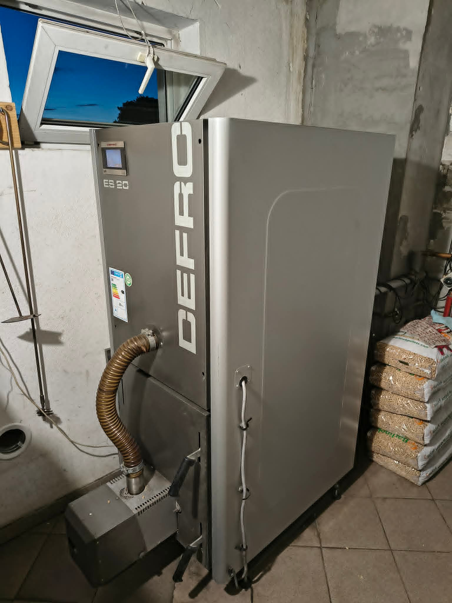

Problem z temperaturą podajnika piec Defro

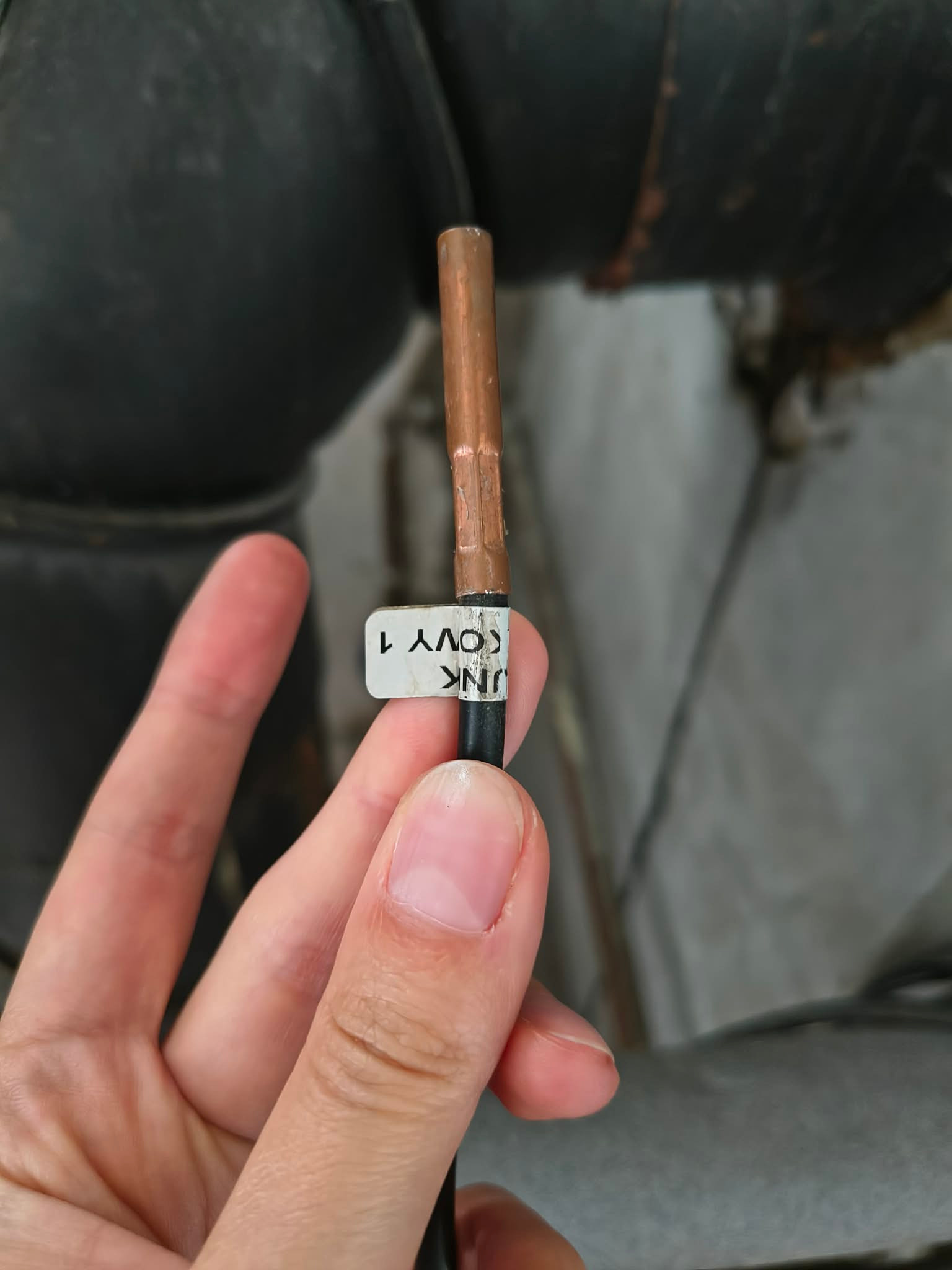

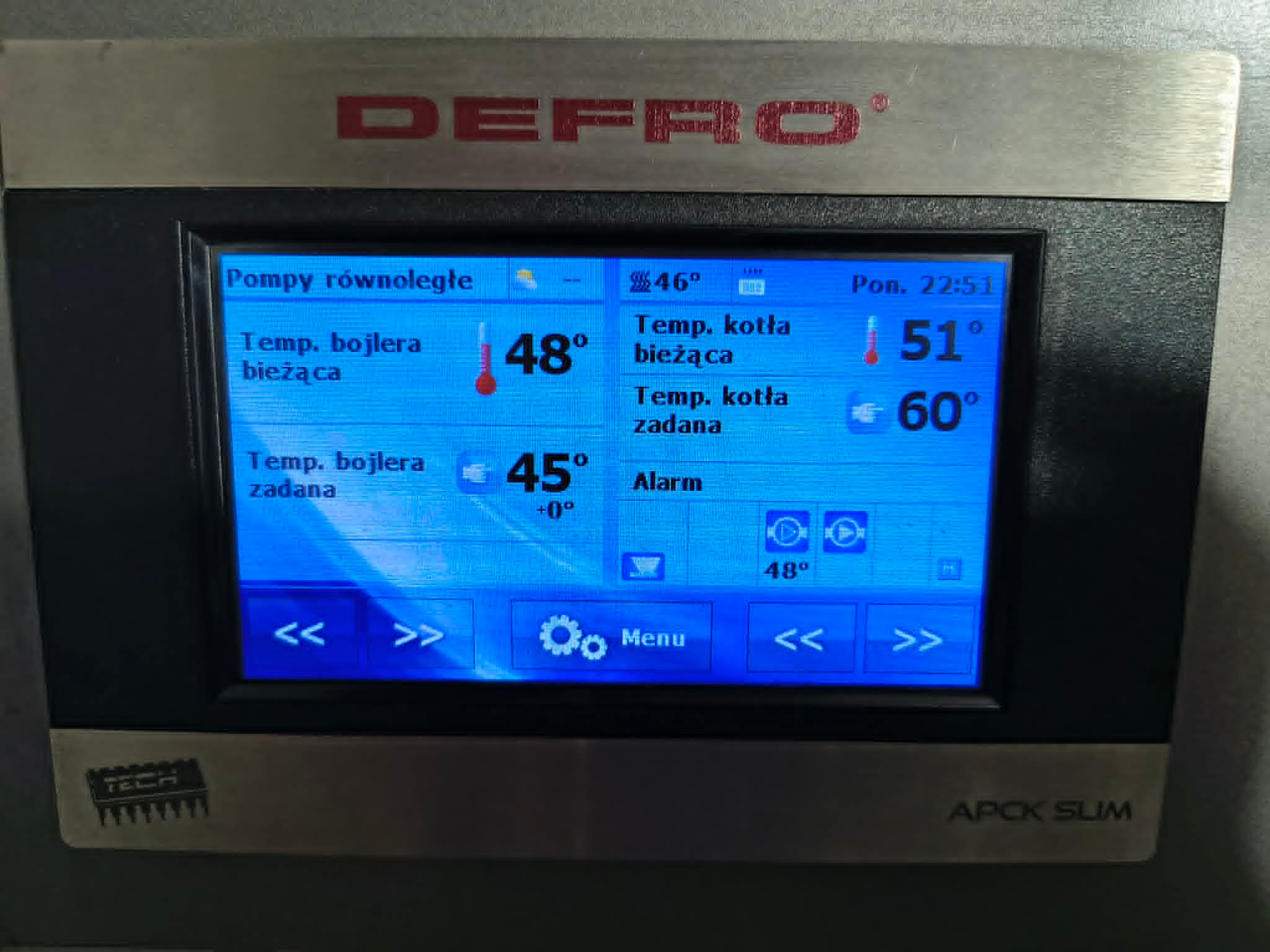

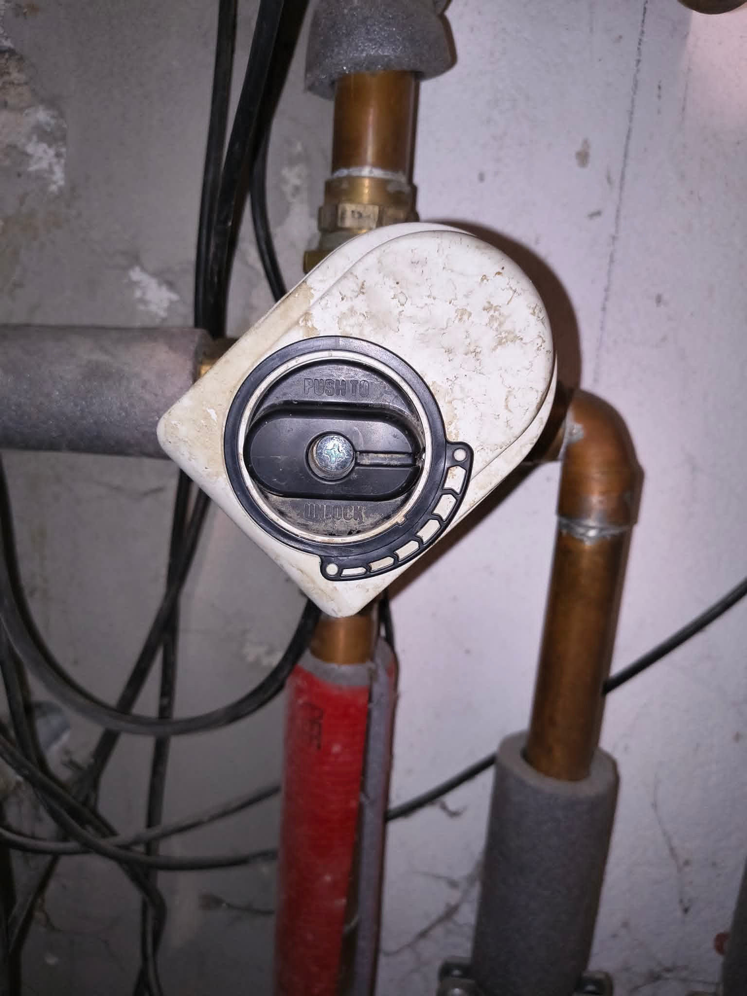

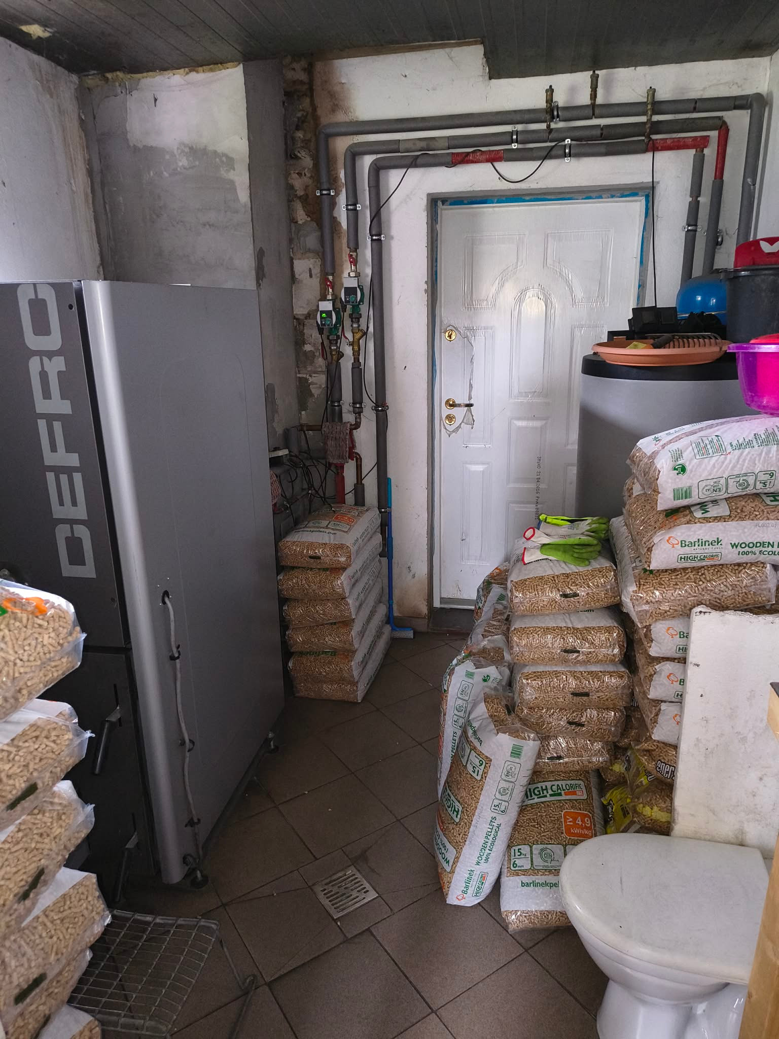

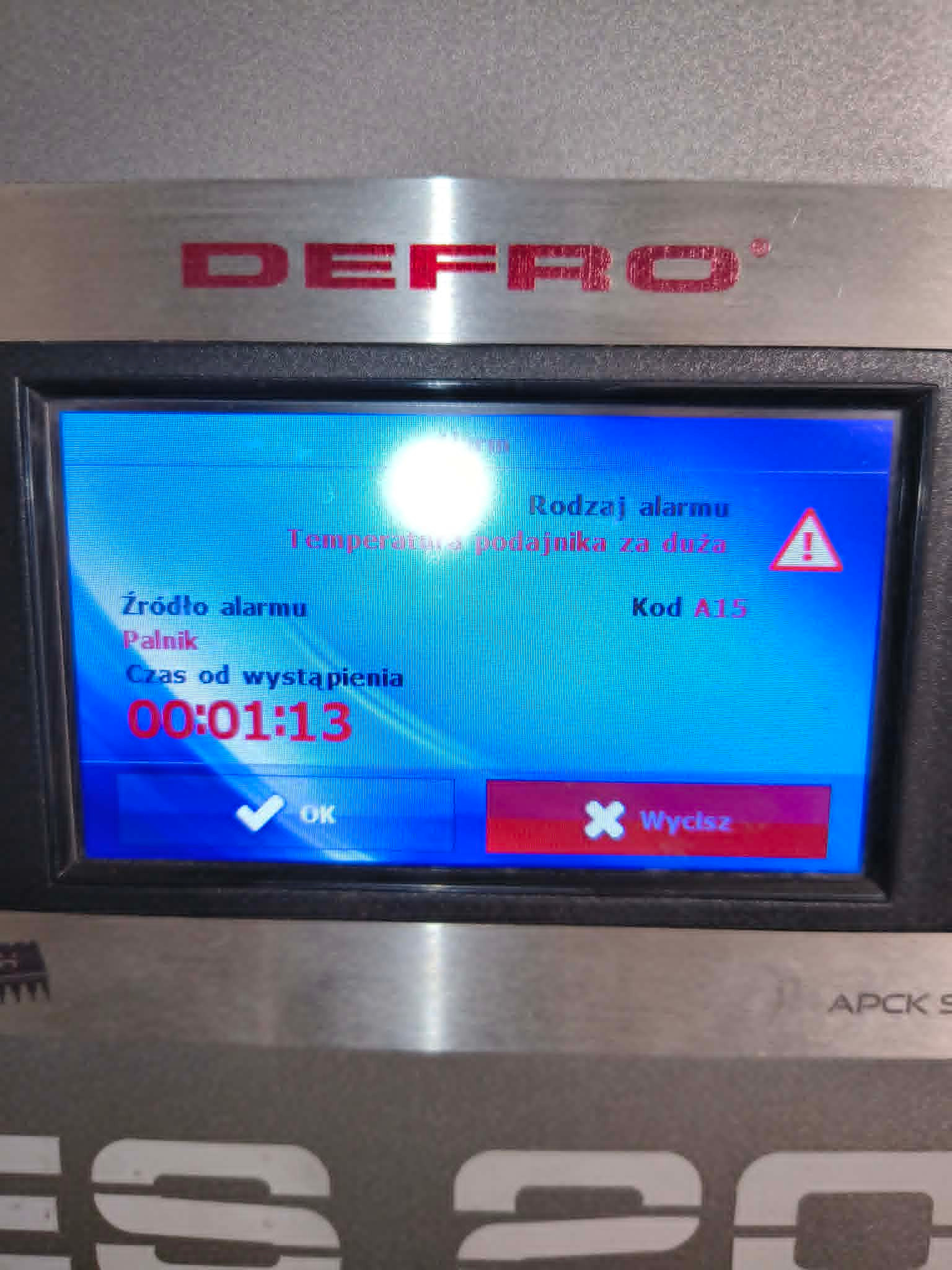

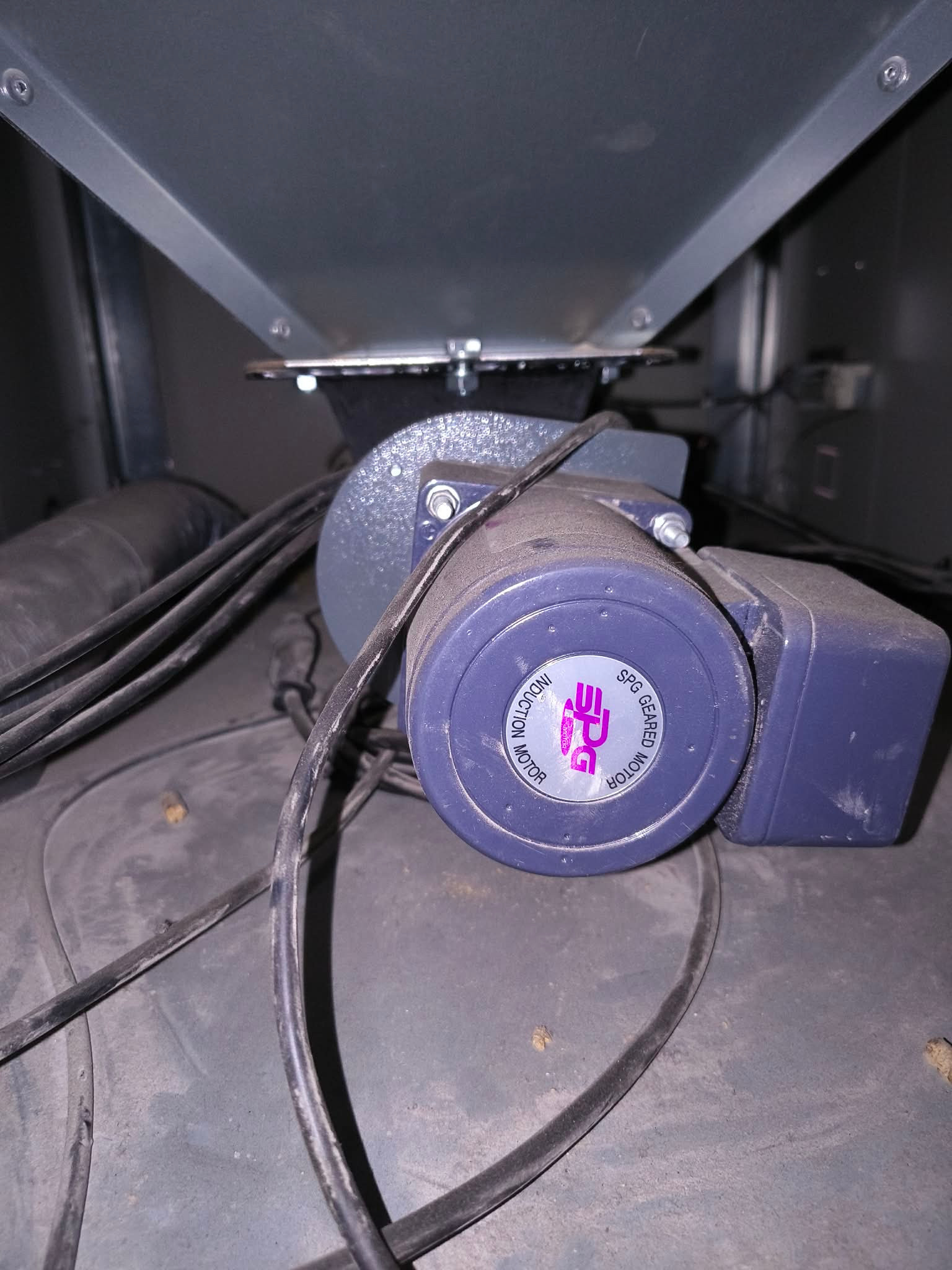

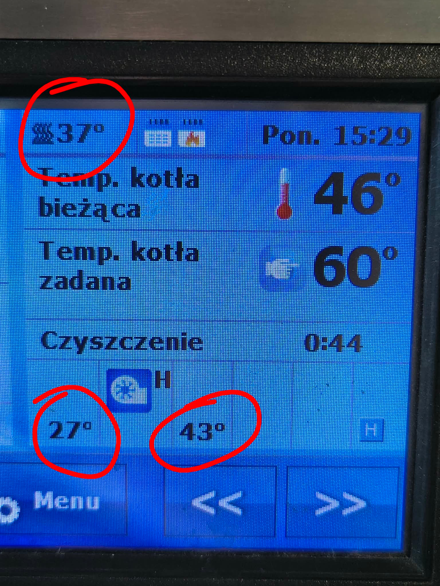

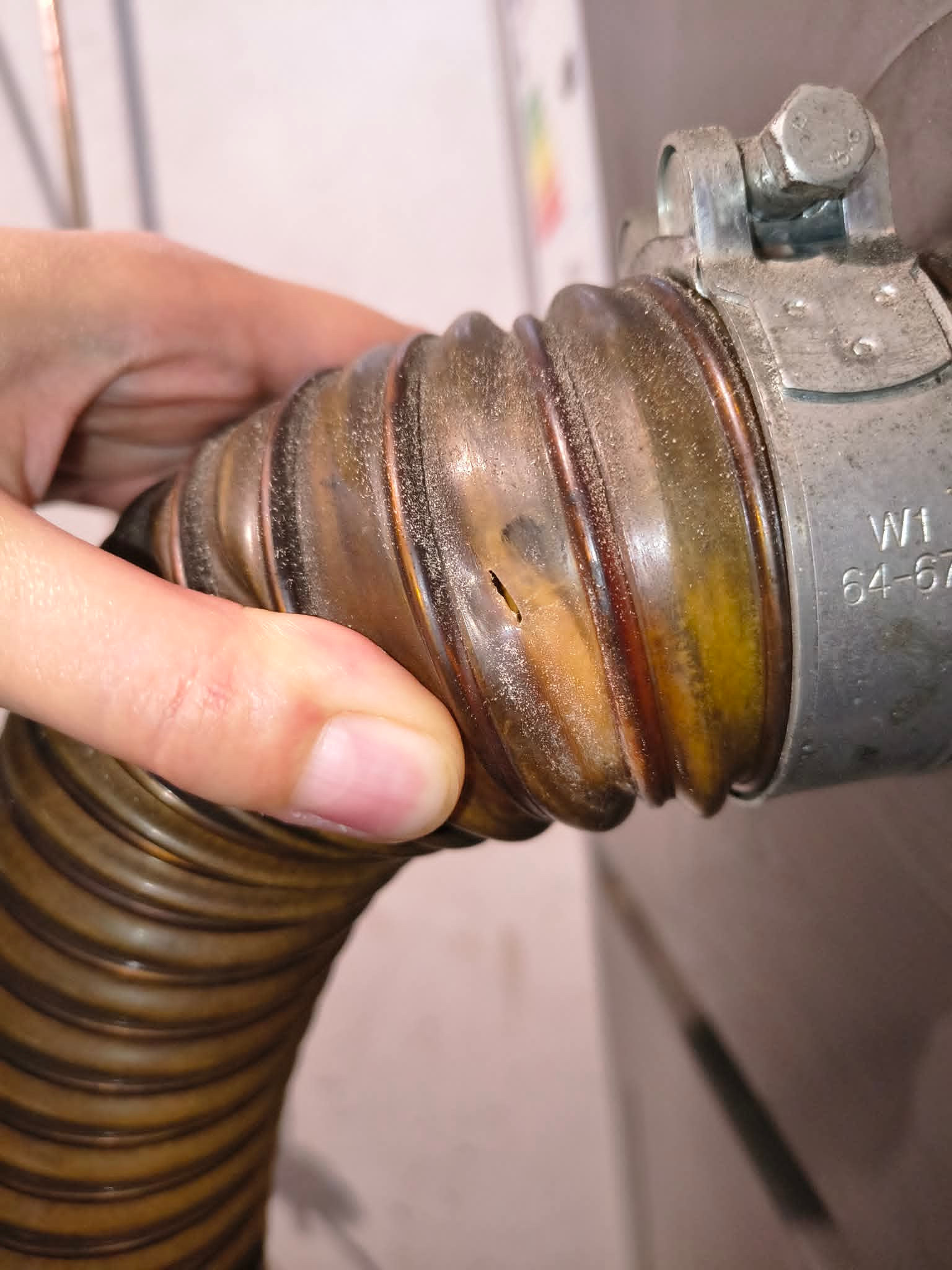

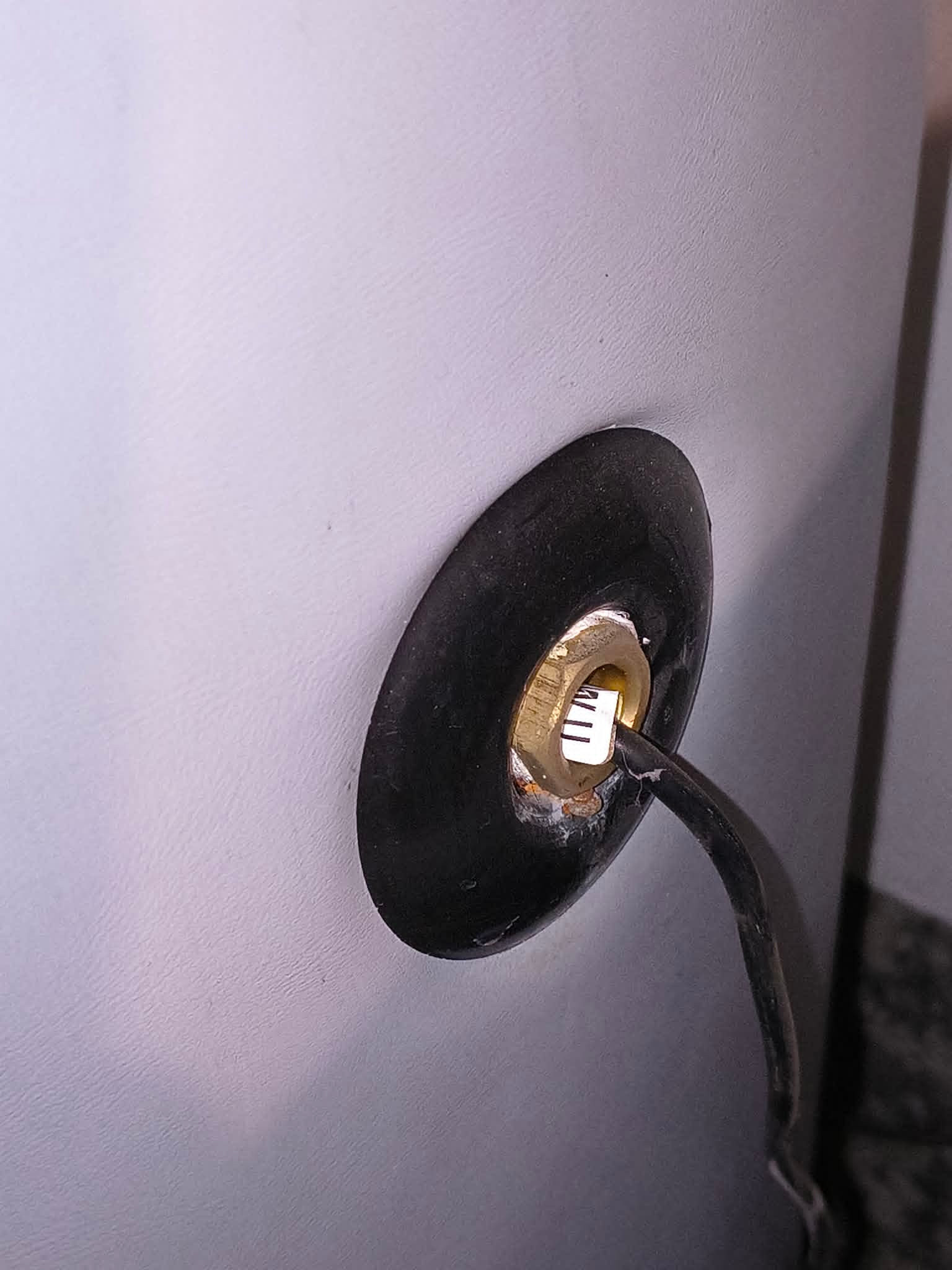

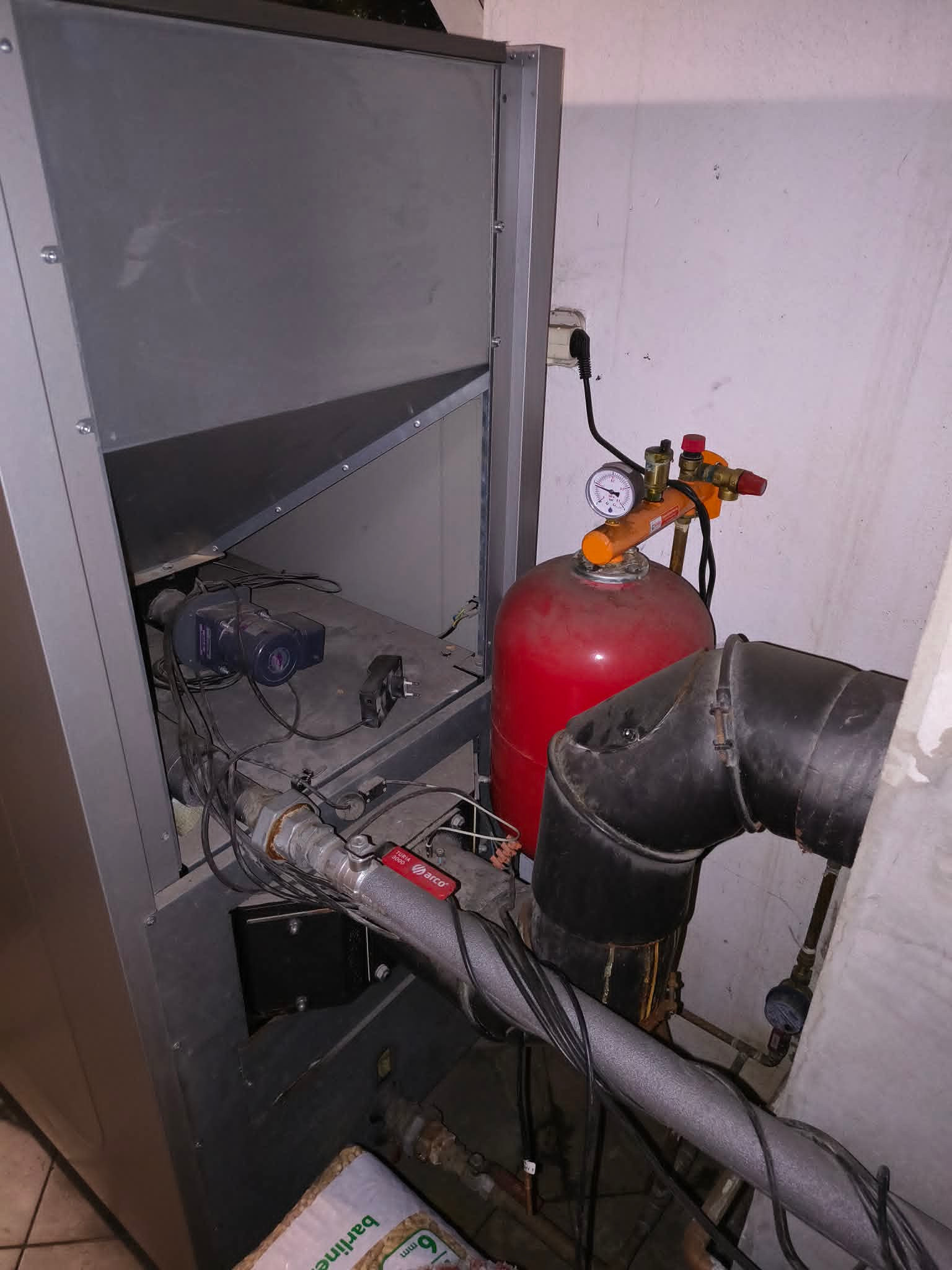

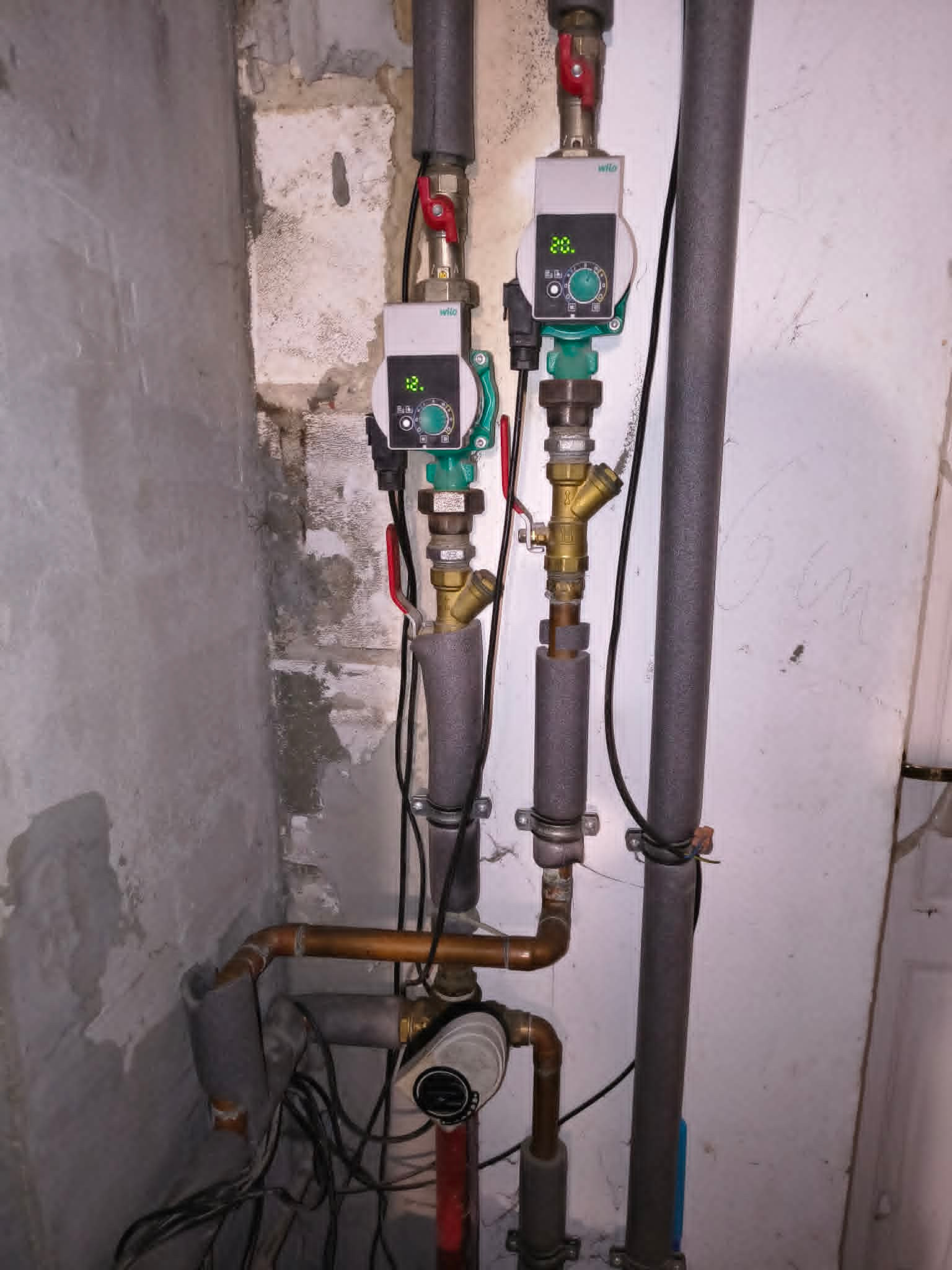

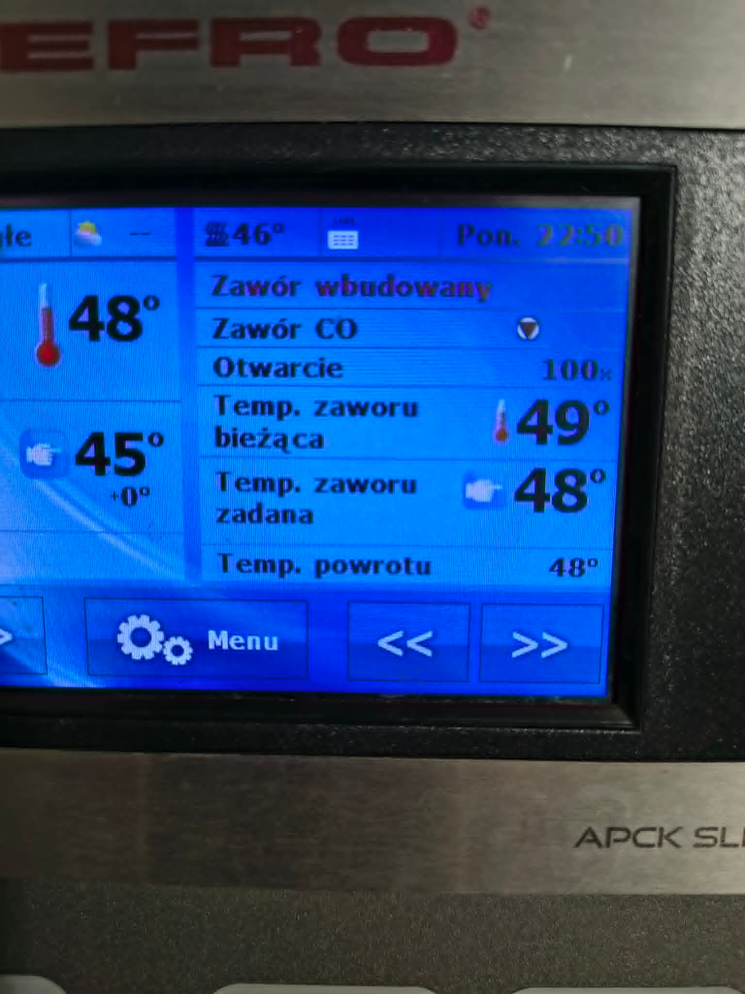

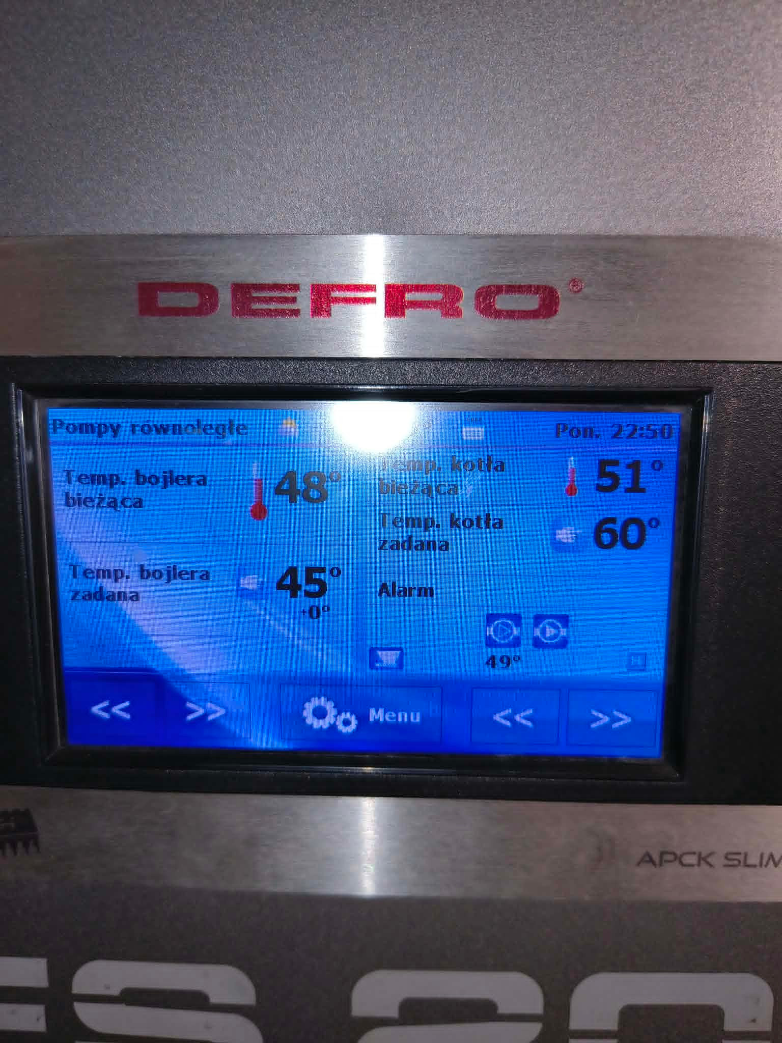

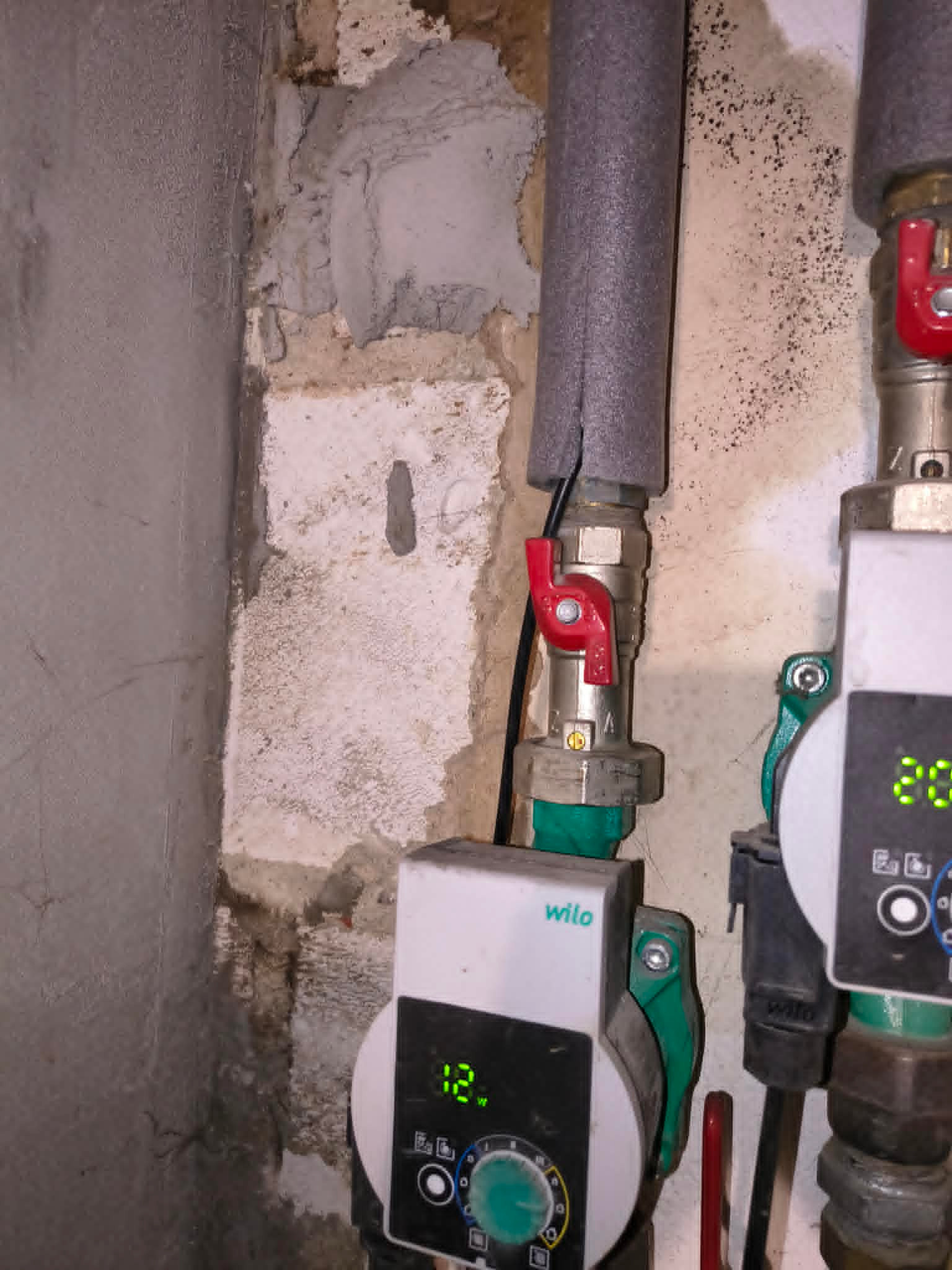

Dobry wieczór. Tak jak w tytule, mam stały problem z moim piecem Defro Eko Slim 20 kW. Piec znajduje się w małej kotłowni, w dodatku obładowana jest ona worami z pelletem. W kotłowni znajduje się małe okno. Gdy piec nagrzeje się do zadanej temperatury i zaczyna przechodzić w tryb podtrzymania, wybija alarm "wysoka temperatura podajnika". Walczę z tym kolejny sezon i nie mogę znaleźć rozwiązania. Dom większość roku stoi pusty, przyjeżdżam do niego w lecie, nie wiem, czy jest to znaczące. Znalazłam następujące problemy: dwa dyndające dosłownie w powietrzu czujniki - jeden to "czujnik zaworu", drugi "czujnik dodatkowy 1". Czujnik zaworu umieściłam nad pompą CO, w otulinie izolacyjnej. Czujnik dodatkowy 1 jest dla mnie zagadką i nie wiem, co mam z nim zrobić; wygląda, jakby wychodził z motoreduktora (?) i nie wiadomo, gdzie go umieścić tak naprawdę. Kolejnym problemem był wiszący dosłownie bezwiednie na kablu siłownik zaworu mieszającego, nie miał nawet śrubki. Dokręciłam ten siłownik na zaworze, mam nadzieję, że w sposób odpowiedni - wcześniej zawór był otwarty cały czas na 100%, teraz widzę, że stopniowo się przymyka, w zależności od temperatury zaworu. Znalazłam też szparę w rurze spiro i nie wiem, czy jest to znaczące. W poście zamieszczam również zdjęcia, które mam nadzieję w miarę zobrazują, jak cała sytuacja wygląda. Jednocześnie chciałam też zapytać, czym są temperatury zaznaczone na czerwono na zdjęciu:
