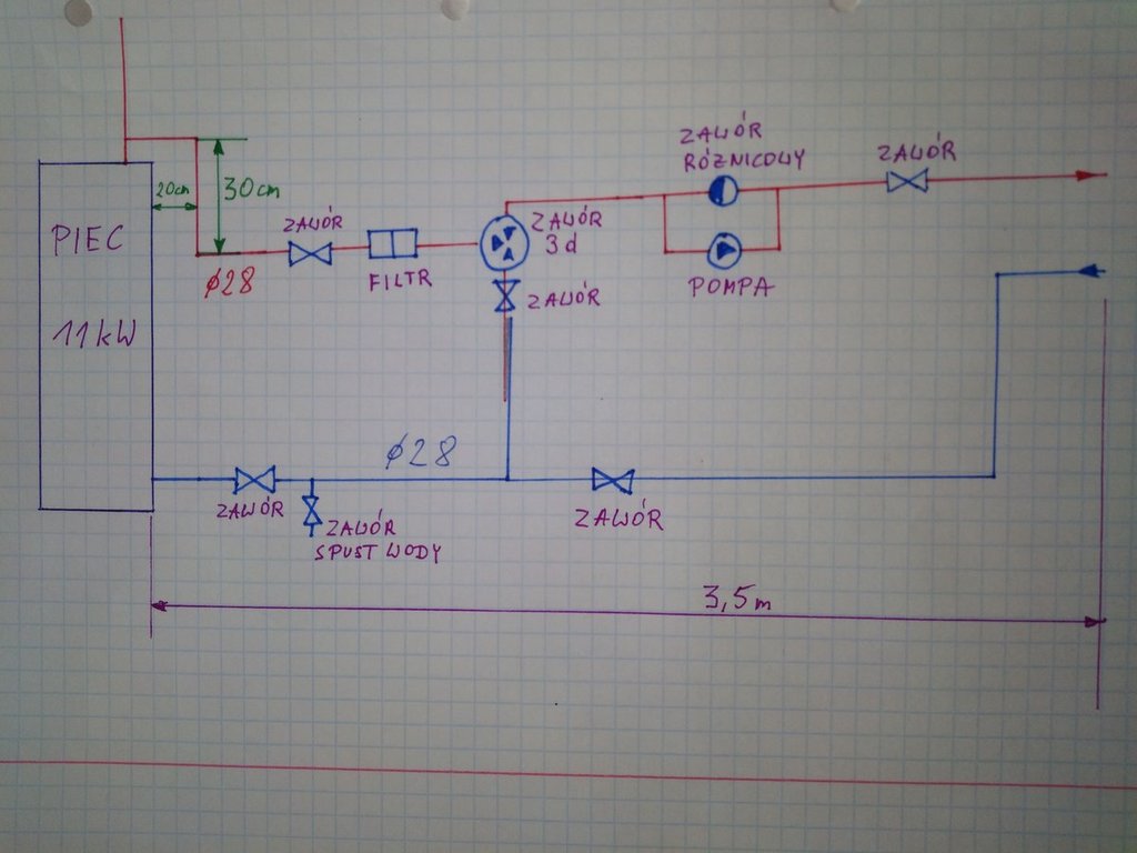

Buduje dom i przyszedł czas na projekt C.O. Narysowałem projekt instalacji i chciałbym o weryfikacje moich wypocin. Wszystkie uwagi mile widziane.
Dom ocieplony piętrowy okna nowe, przyjąłem zapotrzebowanie na moc 80W/m2.
Piec 11kW zasypowy na węgiel bez podajnika (brak miejsca).
Wszystkie spady zachowane oprócz wyjścia z pieca do zaworu 3d, piece maja wysokość 110cm a u mnie dobrze by było żeby miał max 80cm (chyba ze są piece z bocznym wyjściem, ale takich nie znalazłem, jest możliwość obniżenia pieca, skuć wylewkę i w ten sposób zyskać te 30cm.
Grzejniki będą stalowe panelowe. Na piecu założę zawór bezpieczeństwa i manometr.
Instalacja wykonana w miedzi. Ilość wody w rurkach i kaloryferach około 75l + piec.
  Pytania które mnie nurtują.
1 czy jest sens zakładać bufor ciepła 300 – 500l (brak miejsca)?
2 jaka pompa obiegowa – parametry?
3 czy dobrze dobrałem średnice rur w stosunku do mocy grzejników?
4 jaki kupić typ zaworu różnicowego (będzie zamontowany w poziomie)?
5 czy będzie instalacja działać grawitacyjnie gdy braknie prądu (rzadko to się zdarza)?
6 ile jest orientacyjnie wody w piecu 11kW
Z góry dziękuje Forumowiczom za odpowiedzi na moje pytania i weryfikacje mojego projektu.
To szkoda bo na bufor musisz znaleźć miejsce.
Do naczynia i z naczynia, jeśli będzie w miedzi to najmniej 28 mm.
Kocioł zasypowy musi być z  buforem, takie przepisy.
Edytowane przez pawelll
ad 1 - tak, bufor musi być
ad 2 - zależnie od oporów hydraulicznych, które w twojej instalacji będą duże - małe przekroje rur - 25/40 powinna wydać
ad 3 - to trzeba przeliczyć, ale na pewno do naczynia jest za mała
ad 4 - jaki zaw różnicowy - przy takich średnicach rur wybij sobie z głowy, na brak prądu UPS lub inny zasilacz awaryjny
ad 5 - odpowiedź wyżej - nie będzie działać
ad 6 - zależnie od producenta, ale to nie istotne .
Ogólna ocena "projektu" słabe 2+
Dziękuję za szybkie odpowiedzi
  Do poprawki w projekcie
1 Opuszczenie pieca w dół aby piec był w najniższym punkcie
2 Rurka do naczynia wzbiorczego fi 28mm
3 Założenie bufora ile minimum litrów czy musi być 1000l?
4 Przeliczę opory hydrauliczne i średnice rur.
Robisz od nowa to rób porządnie
Nie będziesz zadowolony z tego pieca zasypowego bez bufora
Codziennie rozpalać, albo i dwa razy dziennie
Czyścić piec i komin nosić węgiel, wszędzie syf
Wracasz wieczorem po całym dniu w robocie a w domu zimno
Stan na uszach i wykombinuj albo groch albo pellet z podajnikiem albo bufor do tego śmieciucha ale na pewno ponad 500l
Od biedy bufor może być w innym pomieszczeniu niż piec
Wysłane z mojego M2004J19C przy użyciu Tapatalka
Jesli to nowy dom sprawdź czy kotlownia spelnia wszystkie normy. Wysokość,  wentylacja , drzwi ognioodporne, odzienie pomieszczenie  na opał i .t.p.

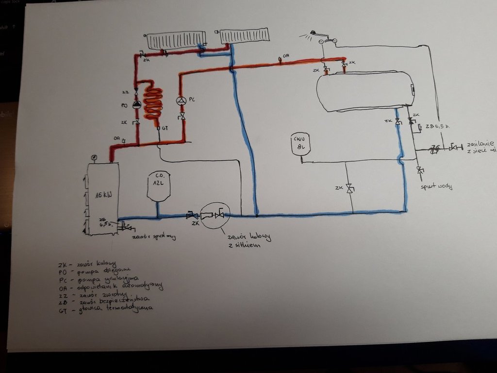

Witam. Sorrki, że podpinam si,ę pod temat kolegi, ale nie znalazlem odpowiedniego wątku.
W związku z tym, że mam dość blade pojęcie na temat instalacji c.o. wolałbym to zweryfikować wraz fachowacami.
Proszę o uwagi  co nalezy zmienić, poprawić, już w zamontowanej , aby nie doszło do takiej sytauacji jak miało to miejsce w zeszły weekend.... pompa przymarzła i nieco się "zagotowała" woda i wyrzuciła wrzatek z zasilania tuż przy kotle (byłą istana sauna).
Wyczytałem gdzieś w sieci , że aby była bezpieczna to musze dokupić weżownicę schładzajaca, jak i większy zbiornik przeponowy przynajmniej (25l) wraz z grupą co.
Na szkicu jest błędnie naniesiony zawór bezpieczeństwa z niewłąsciwą wartością. Powienien być  oczywiście zawór 1,5 bara. Ta spirala to niewielka podłogówka w łazience.
Dodam tylko, że dom jest letniskowy, słabo docieplony zatem w układzie zamkniętym będzie tym razem  Gliquid  ECO-line -35°C..
Z góry dziękuję.
Dziekuje za szybka odpowiedz.
Zawór RTL na powrocie z tej małej podłogówki w rzeczywistosci jest już zamontowany. Oznaczyłem go na szkicu błednie jako GT (głowica termostatyczna).
Co do kaloryferów jest ich w sumie 6szt. w tym 2x 120cm, 2x80cm, 1x50cm, 1xłazienkowy  wielkosci 55x72cm). Naczynie na CO (25L) wraz z grupa bezpieczenstwa i wężownica schładzającą Elterm 32kW 97*C kupiłem dziś.
Powierzchnia grzewcza domu ok. 75m2.
  • 4 miesiące temu...
