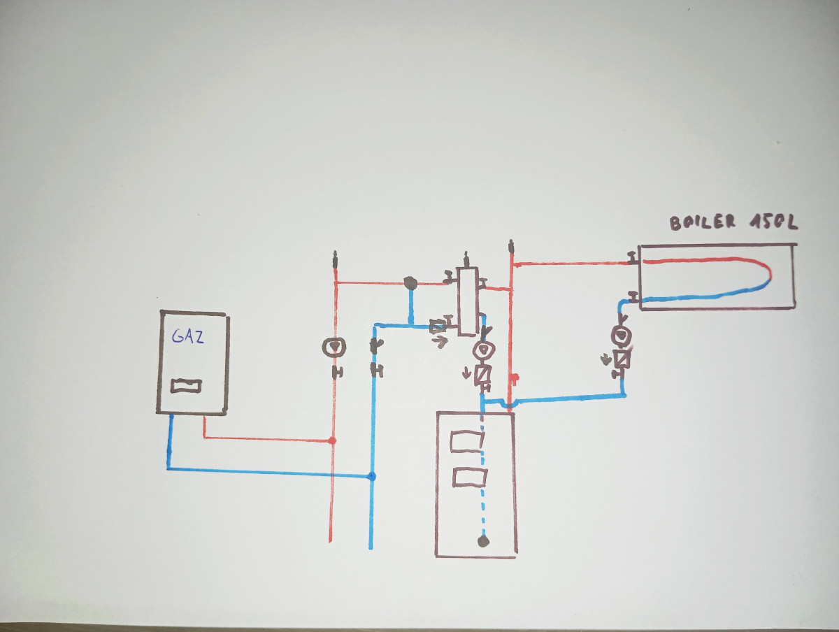

Witam będe wdzięczny za wszelkie podpowiedzi.Narazie poskładałem na sucho instalacja otwarta (ale jest daleko i z zakrętami do naczynia )
informacje ogólne
1.Pompy c.w.u 25-40,pompa co 25-40,pompa kotłowa 25-60
2.Zawór bezpieczeństwa przy kotle 2 bary
3.Filtry z magnesem
4.Kocioł 18 pell duo plus z termo tech
5.Boiler 150L
1.czy uważacie że sprzęgło jest podłączone od dobrej strony(tak było opisane ale na wielu filmikach widziałem odwrotnie szerokie na kocioł wąskie na instalacje).
2.Pompe na boiler dałem na powrocie z boilera czy to ma znaczenie?
3.Instalacje jest otwarta ale wcześniej było też naczynie przeponowe przy kotle
Dziękuje

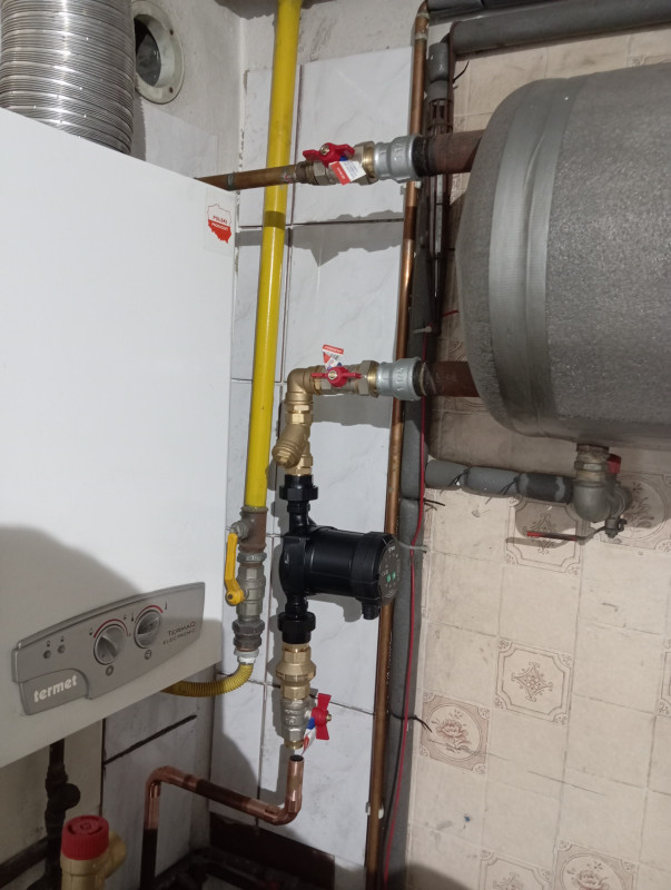

Witam Matejko to u ojca wymiana kotła ekogroszek na pelletowy
Sambor ten termed jest do podgrzewania c.w.u nie bierze udziału w tej instalacji
ten ze schematu to stary świebodzicki z 92r on był wpięty jako drugie źródło w razie awarji.W razie czego będzie ręcznie przełaczony.Tak było wcześniej wpięte i ojciec nie chciał tego zmieniać
A to nie lepiej dostawić do tego pelleciaka zasobnik CWU?
Nie znając tematu ( nie chce mi się szukać ) czy w tym układzie kocioł stałopalny i kociołek gazowy mogą być obok siebie według przepisów?

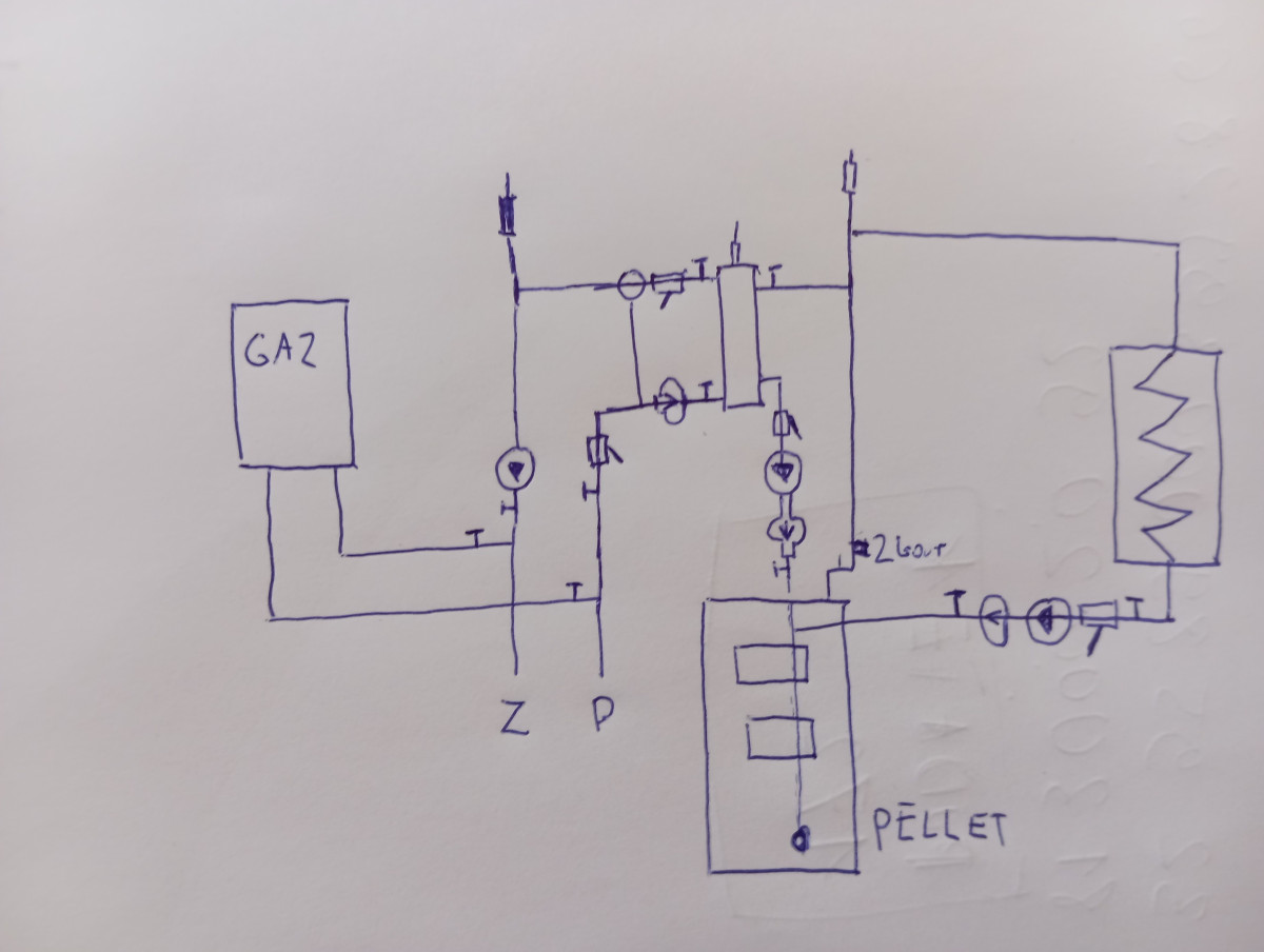

Dołączam (ładniejszy) schemat
Tuptus tu lepiej widać zasobnik będzie współpracował z pelleciakiem
Nadal się nie znam ale ja bym spróbował wykorzystać ten schemat.

57 minut temu, FightNight85 napisał(a):
Ciepły powrót powinno zapewnić odpowiednie ustawienie prędkości pomp i kolejność załączania
Ale nie zapewni gwarancji na kocioł , a czy 1 czy 5 obiegów to nie ma różnicy.
Ponadto kocioł gazowy masz tak wpięty że będzie zasilał całe grzanie domu, a CWU już nie.
Przerób to na schemat z postu #10, a wprost w zasilanie bojlera wepnij kocioł gazowy, przecież ob ma grzać tylko CWU.
Tak naprawdę tu bufor się kłania - taki 300-500l, zamiast tego sprzęgła.

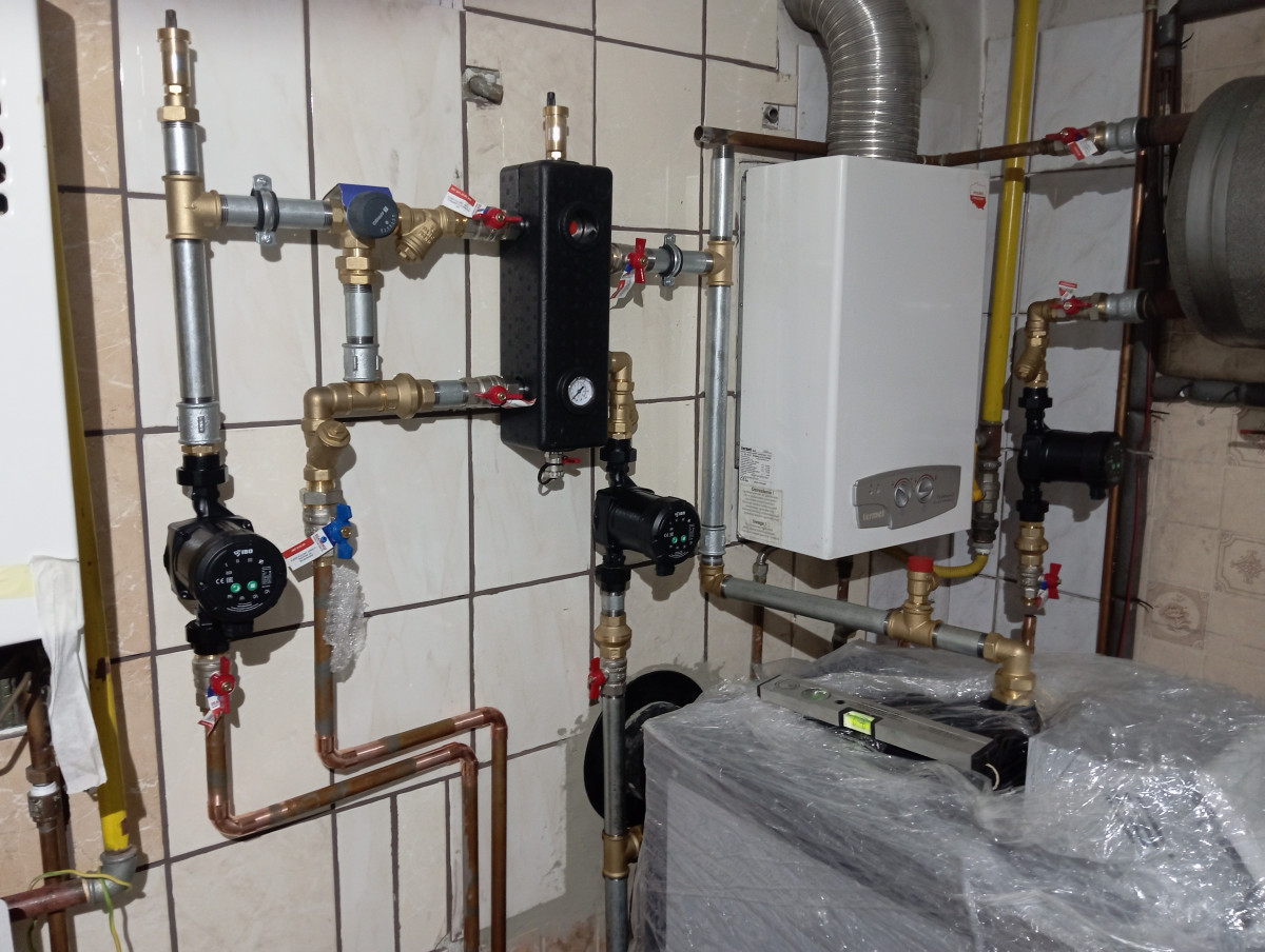

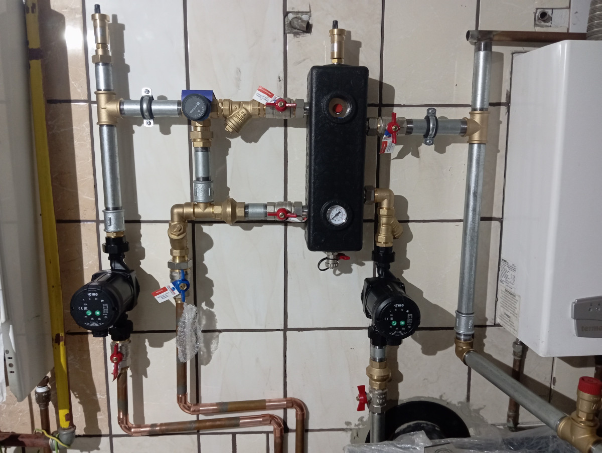

Co do buforu też myśle że był by najlepszy.Na tapecie było 4D lub bufor lub sprzęgło
Bufor odpadł bo miejsce/+koszt.Padło na sprzęgło myśle że lepiej niż 4D chociaż zdania są podzielone.
Co do kotłów gazowych są 2 w kotłowni i tam jeszcze jest niezła pajęczyna(co instalator to coś tam dolepił)
to działa także zostawiay tak jak jest.
Koledzy odnośnie instalacji dookoła sprzęgła i kotła miałem lutować w miedzi 28 ale poszło w stali 1cal
serio aż tak to lipnie wygląda ?troche mój entuzjazm siadł
