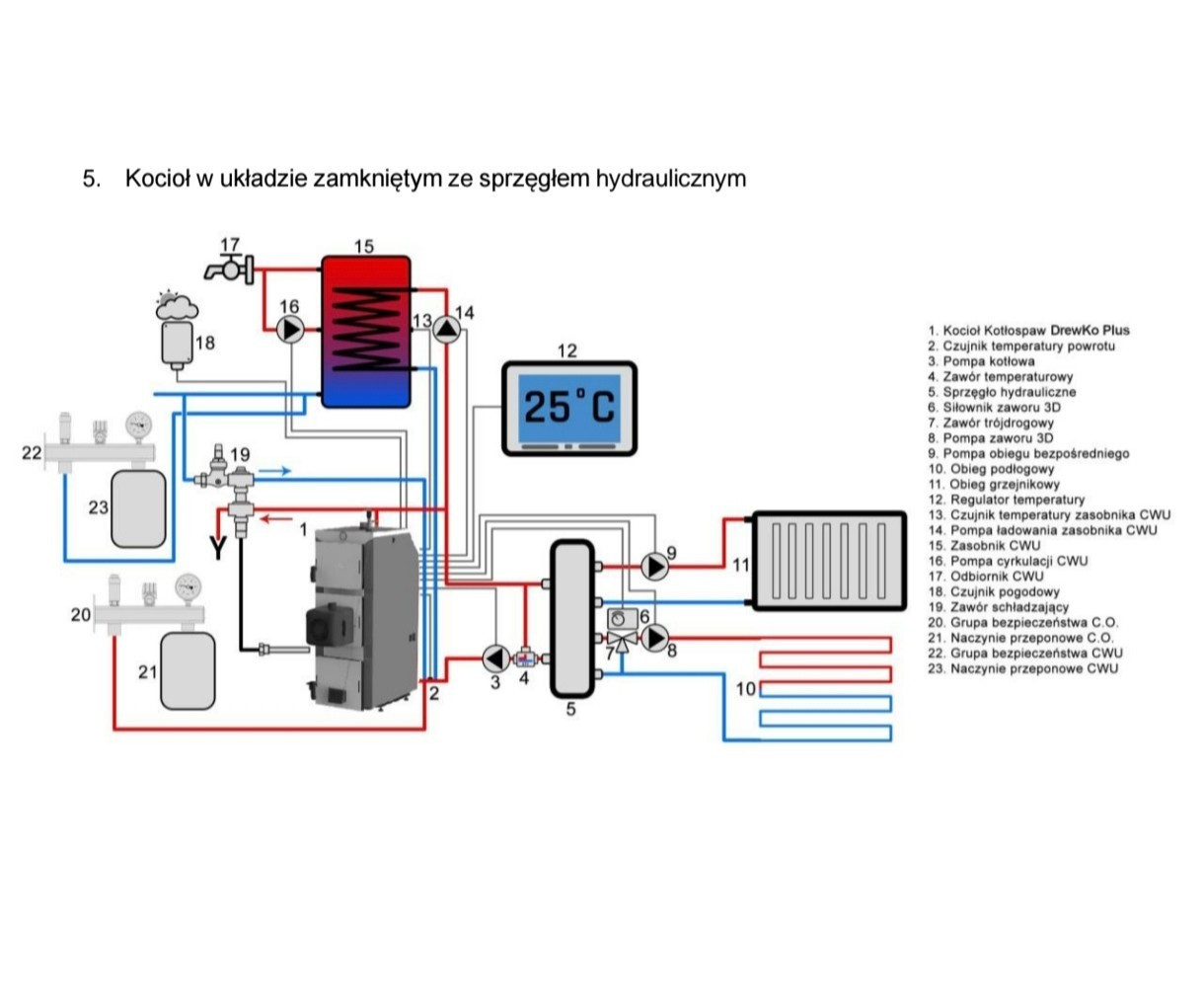

  1. enef obserwuje zawartość Ochrona powrotu
