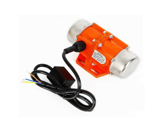

Wsadź blachę do komory  z przyczepionym do niej
https://allegro.pl/oferta/silnik-wibracyjny-30w-230v-8678530129
Nastaw czasówkę co ileś minut.
Ryni ma rację.
Edytowane przez Animus

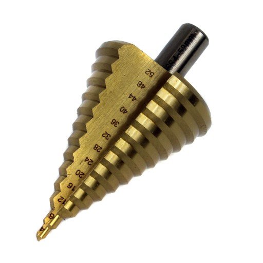

Jesze wczoraj pożałowałem żeby zrobić konkretną dziurę w klapie załadowczej na ten patent...
myślę ze do tego rozwiazania trzeba by powiekszyć otwór przegrody na kształt  - na kształt rozszerzejącego sie półokregu - tak jak ma @Piecuch19  -po to aby otwór palnika tak łatwo nie mógł sie zapchać co powoduje cofki.
@SONY23  - wystarczy takie ustrojstwo  - a jc zawsze można zrobić zaślepkę z wiekszego kawałka blachy w załadunkowych.
 WIERTLO-STOZKOWE-STOPNIOWE-CHOINKOWE-TYT
Edytowane przez mikkei
