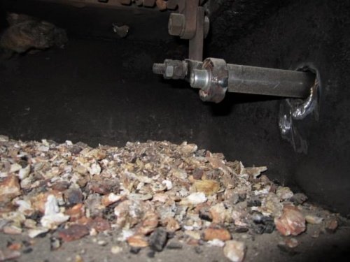

Po pierwszej dobie palenia z automatem do rusztowania jestem zadowolony z działania.Poprzednio miałem do osi rusztowania przymocowany sam silnik z przeciwwagą,który wprowadzał ją w drgania.Też było dobrze,gdyby nie hałas obijającej się ośki w tulejce.Teraz wspawałem wcześniej zrobioną obudowę z łożyskami kulkowymi,napęd prowadzony jest ośką 20mm z bezpośrednim napędem od silnika.Do ośki w popielniku jest przykręcone z małym przesunięciem od środka małe łożysko,obudowa zewnętrzna łożyska połączona jest z rusztem.Wygląda podobnie jak mechanizm lokomotywki parowej.Ruch mimośrodowy powoduje pracę ramienia ok.4-5mm i ruszt czyści się naprawdę szybko i co najważniejsze cichutko.

Carinus te kamyki to z czecha?
Tak,całość popiołu jaka osypała się po równo dobie palenia.Jest trochę niedopalonych węgielków po testach mechanizmu,podczas których wywaliło prawie cały żar w popielnik.Te niby kamyczki są bardzo kruche i delikatne,łatwo się przedostają przez ruszta.Idzie na dobę prawie 12kg groszku.
