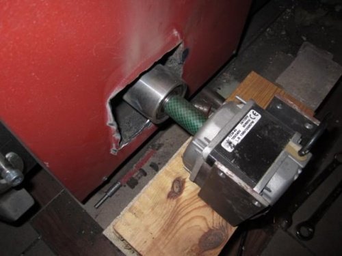

Po pierwszej dobie palenia z automatem do rusztowania jestem zadowolony z działania.Poprzednio miałem do osi rusztowania przymocowany sam silnik z przeciwwagą,który wprowadzał ją w drgania.Też było dobrze,gdyby nie hałas obijającej się ośki w tulejce.Teraz wspawałem wcześniej zrobioną obudowę z łożyskami kulkowymi,napęd prowadzony jest ośką 20mm z bezpośrednim napędem od silnika.Do ośki w popielniku jest przykręcone z małym przesunięciem od środka małe łożysko,obudowa zewnętrzna łożyska połączona jest z rusztem.Wygląda podobnie jak mechanizm lokomotywki parowej.Ruch mimośrodowy powoduje pracę ramienia ok.4-5mm i ruszt czyści się naprawdę szybko i co najważniejsze cichutko.
[/url]">http://3217f4e9ea93da76med.jpg
[/url]">http://7c025b44d5cf3bf6med.jpg
Jak rozwiązałeś kwestie klinowania rusztu.
Pisałem o tym problemie już wcześniej.U mnie ruszt wykonuje delikatne ruchy po parę milimetrów,ale z dużą częstotliwością,nie ma szans żeby coś zaklinowało.
