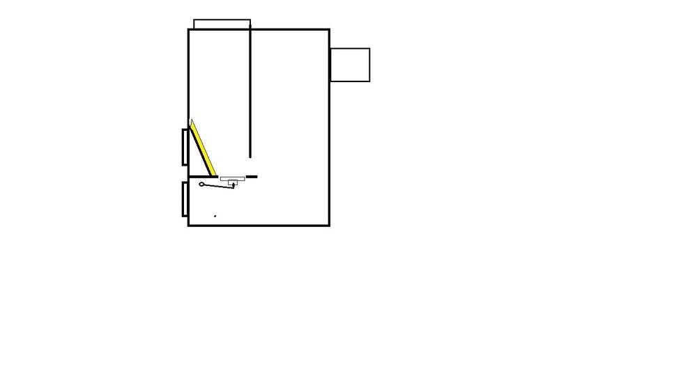

Wracając do tematu blachy.To wycięcie nie powoduje rozpalanie większej warstwy żaru?
Do mojej blachy (pierwszej fabrycznej) dospawałem dwa pręty od dołu po bokach, które opierają się na blachach od rusztu, powstała szczelina, która umożliwia dostęp do całej szerokości rusztu. Pewnie więcej się rozpala, ale ile nie wiem bo na całym ruszcie to niczym nie mogę palić. Blacha również uległa deformacji, nie bardzo, ale opał się wiesza. Wg mnie należy ja ustawiać w "piramidkę" od palnika. To z kolei na powoduje, że mieści się mniej opału.

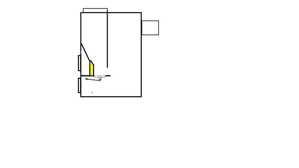

Do niedawna miałem dosyć sporą blachę zespawaną z 2 kawałków po 14cm,dolny kawałek stał pionowo do rusztu,górny pod katem 45* oparty był na ścianie i faktycznie sporo pojemności straciłem.Teraz ułożyłem jeden kawałek 18cm pod skosem,na to szamot i opał ładnie się zsuwa.
Nie bardzo jestem w stanie sobie tego wyobrazić. Jakieś zdjęcie? Ja mam 28kW.
Do jakiej wysokości od rusztu puchnie opał/węgiel? Może"piramidka" potrzebna jest nieco ponad palnik?

Zawieszanie opału będzie zależeć od jego granulacji,podatności na spiekanie,spęczanie i sklejanie.W moim przypadku groszek jest bezproblemowy.Wcześniej miałem taką blachę,zajmowała jednak zbyt dużo objętości kotła.

carinus zaciekawiła mnie twoja blacha, bo do palenia drewnem blacha seryjna się nie nadaje. Jak jest blokowana przed osuwaniem śrubami tak jak seryjna, i jak szamot mocowałeś? Kleiłeś na blasze.

Taka blacha wystarczy, żeby ograniczyć moc?
Masz szczelinę nad rusztem.
Muszę spróbować. Jeżeli to się uda, to miałbym zasyp na dobę i wtedy byłoby więcej niż ok.
Wywaliłem całkowicie jeden segment ruchomego rusztu,w to miejsce wspawałem blachę 6mm.Jest przyspawana w 2 miejscach przy samych drzwiczkach środkowych,na końcu dospawany pręt zbrojeniowy 8mm jako ogranicznik dla szamotu,nieco wcześniej dwie wypustki do blokowania blachy.Nie mam żadnej szczeliny i blacha jest szczelna,nie ma dostępu powietrza spod rusztu.Szamot leży swobodnie na blasze i nic go nie ruszy,można to szybko zdemontować.Szczelina blacha-ruszt jest symboliczna aby uniknąć blokowania kamyczkami i węgielkiem.
Rysio-spokojnie starczy Ci zasyp na dobę pod warunkiem pracy ciągłej,inaczej przepalając kocioł chodzi na pełnej mocy i wciąga więcej opału.
