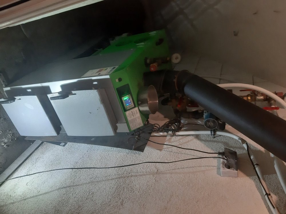

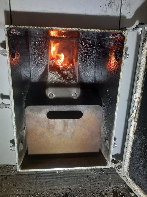

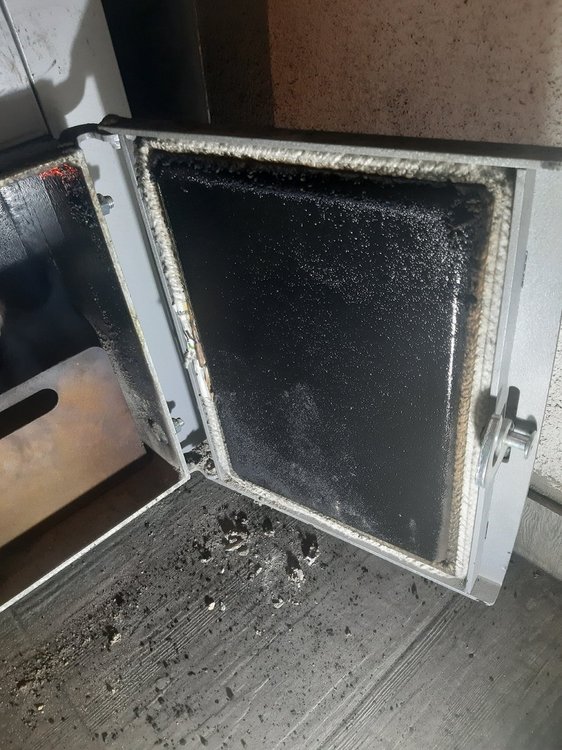

Od dwóch miesięcy jestem szczęśliwym posiadaczem kotła Sztoker+ 8kW. Ogrzewa on niewielkie mieszkanie 59m2. Ostatnio po mojej dłuższej nieobecności w domu pojawił się problem w postaci smoły kapiącej z komina, smoła pojawiła się również na ostatniej półce(tej bliżej komina) oraz przy popielniku i na drzwiczkach. Po lekkich modyfikacjach ustawień podawania udało mi się wyeliminować smołę z komina oraz półek, jednak została na drzwiczkach zasypowych i przy popielniku. Podejrzewam, że pojawiła się tam jak lekko przytkało komin i spaliny nie miały swobodnegu ujścia. Domyślam się że w tamtym miejscu nie wypali się ona samoczynnie, pytanie jak ją usunąć? Nie jest to jakaś gruba warstwa więc skrobanie nic nie da. Wygasić piec i potraktować jakimś specyfikiem? Może jakaś korekta ustawień?
Obecne ustawienia to:
temp kotła 60st
temp CWU 50st
temperatura CO za zaworem 4drożnym 43st
Przerwa 80
podawanie 10
Wentylator max 12
                  min 3
Przed zmianą ustawień było 70 10 10 1
Jeśli coś jeszcze jest niejasne chętnie odpowiem na wszelkie pytania, z góry dziękuje za rady i pomoc.

Prawdopodobnie za mało powietrza do spalania stąd wędzarnia w komorze spalania ( brak płomienia ) możliwe że wystarczy wyczyścić ruszt może się otwory pozatykały . Reszta rozumie że się nie zmieniła (ustawienia i temperatury powrotu do kotła )
Hmm może tak być. Rusztu jeszcze nie czyściłem, dzisiaj go rozkręcę i zobaczę jak to wygląda. Co do ustawień tak jak pisałem zmieniłem głównie prace wentylatora z 10 1 na 12 3 . Wydaje się niewiele ale znikła dzięki temu smoła z półki i komina. Temperatury nie ruszałem.

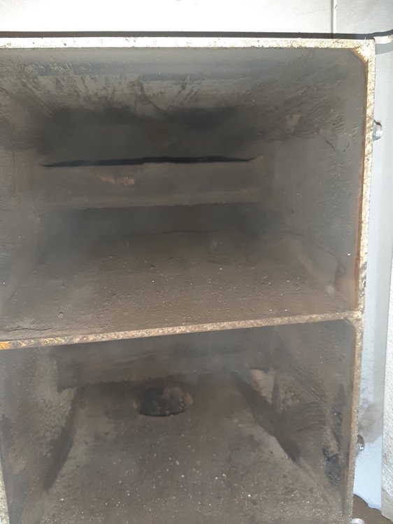

Trzeba tylko wyczyścić komorę pod rusztem.
I po czyszczeniu kotła. Fakt komora była pełna, po wyczyszczeniu wszystko ładnie się wypala. Dziękuje serdecznie za pomoc!
Będzie trzeba częściej zaglądać do tej komory.
