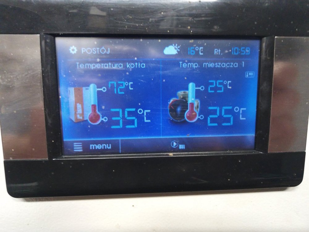

Dzień dobry, gdzie ustawić wyłącznie pompy na grzejniki jak piec już się wygasił bo na piecu już dawno temperatura spadła a pompa nie potrzebnie chodzi

Chyba to jest w ustawieniach serwisowych , ustawienia mieszacza, wyłączenie pompy od terostatu. Ma być zaznaczone TAK, Kod do ustawień serwisowych to 9999 (przynajmniej u mnie)
Wysłane z mojego SM-T580 przy użyciu Tapatalka
Nie do końca mi o to chodziło, ale dzięki. Chciałem żeby pompa się wyłączyła np. jak na piecu wygaszonym jest 40stopni.
Edytowane przez gwint
Czy są jakieś dodatkowe warunki (np. osiągniecie temperatury kotła) do zadziałania wyłączenia kotła od termostatu? Mam TAK na blokadę kotła i blokadę pompy kotła (na pompę mieszacza NIE) a kocioł dalej pracuje po zadziałaniu (otwarciu) termostatu. Jestem przekonany, że przy tych ustawieniach to działało - może serwisant (rozruch zerowy) coś przestawił?
No właśnie nie chciałbym (próbowałem i po tym wyłączenie działa). Pozostawienie pompy rozprowadza ciepło po instalacji a nie kumuluje go w kotłowni. I jestem prawie pewny, że działało to bez blokady pompy mieszacza.
Inna sprawa, że dostępna instrukcja do 810 (rok 2014) jest kompletnie nieaktualna dla bieżącej wersji softu.
W takim razie kocioł musi osiągnąć zadaną temperaturę bo inaczej na Twoich ustawieniach się nie wyłączy. A do tego później rozpali się po spadku o histereze kotła a nie od termostatu.
Czyli de facto tak jakby termostatu nie było.
Przy zimowych temperaturach pewnie przejdę na obniżanie temperatury mieszacza od termostatu. Macie jakieś doświadczenia z takim sterowaniem?
To wygląda tak jakby po skonfigurowaniu mieszacza w sterowniku, termostat działał tylko na niego

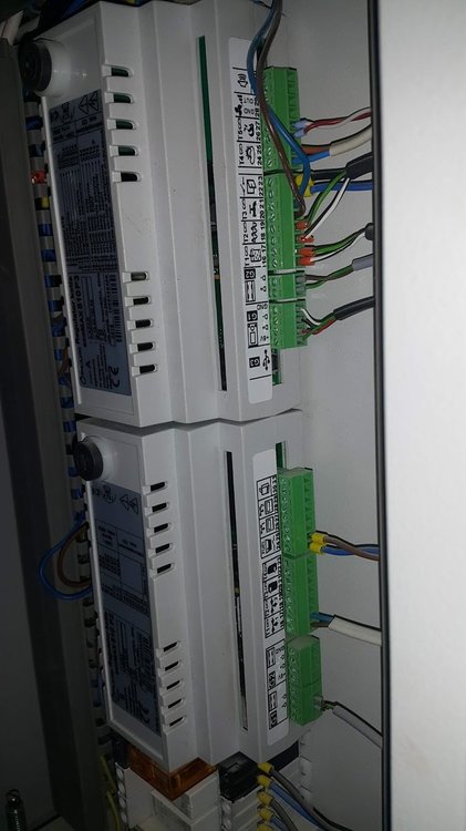

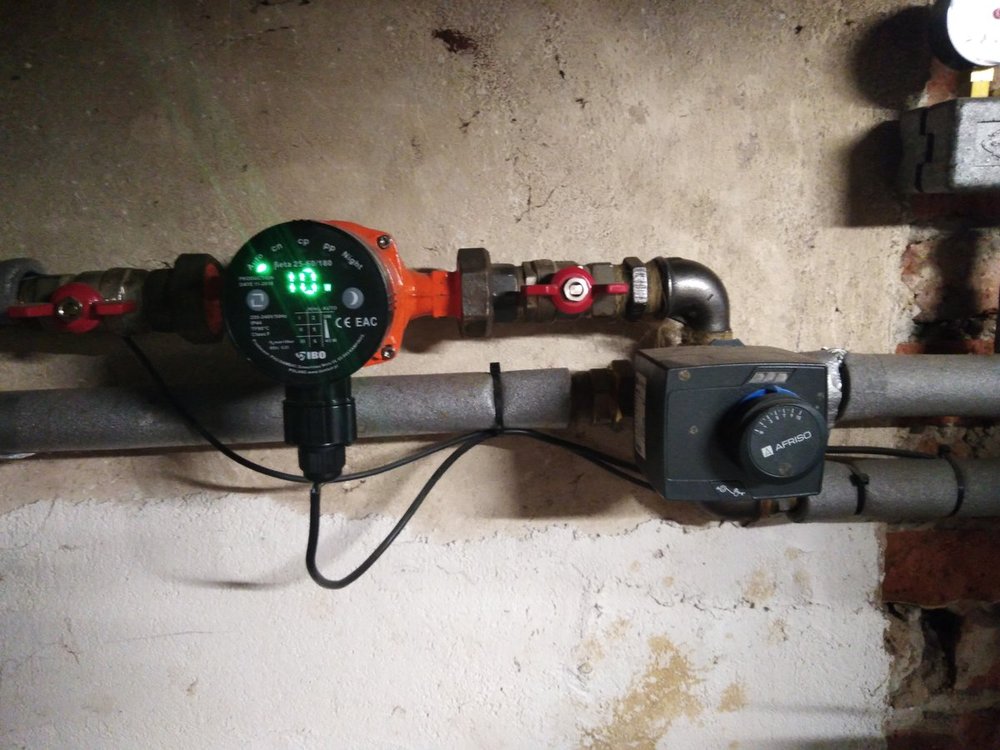

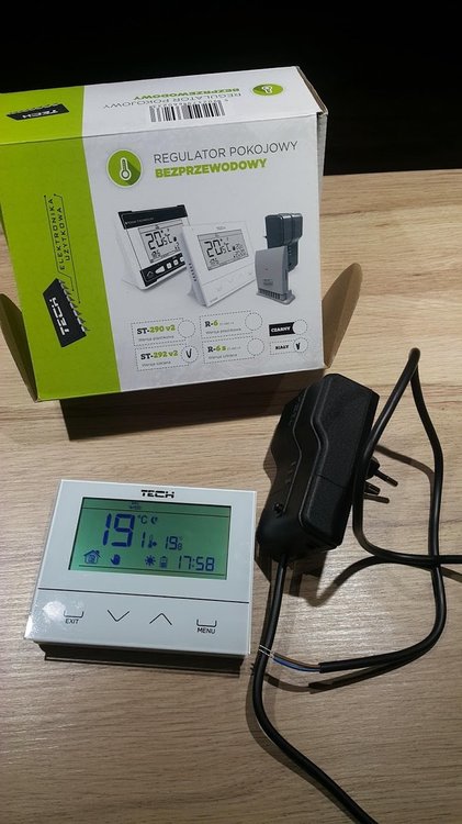

Panowie czy jest możliwość jakoś podpiąć pompę osobno od zaworu 4 drożnego z którego idzie woda na grzejniki panelowe a osobno od ogrzewania podłogowego gdzie mam zawór termostatyczny mieszający ? Nie zawsze chcę żeby grzała podłoga i nie potrzebnie załącza mi się pompa tą od grzejników panelowych mogę wyłączyć z poziomu menu serwisowego może to kwestia podłączenia w inne gniazdo nie wiem do końca jak to podłączył monter.  Dokupiłem również sterownik bezprzewodowy podpowie ktoś gdzie go podpiąć ?
Edytowane przez Adamo169

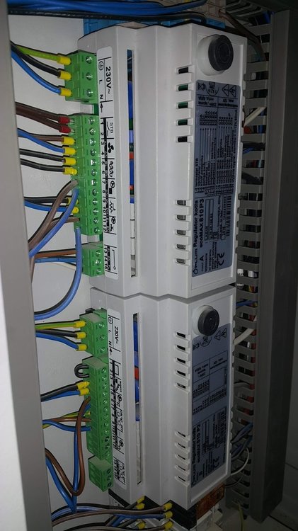

Patrząc na podpięte kable mam wrażenie że coś źle mam wpięte zasilanie pompy od grzejników a pompy do podłogówki i dla tego nie mam sterowania pompą od podłogówki. Czy może ktoś się wypowiedzieć ?
masz podłączony tylko jeden obieg grzewczy i jeden siłownik pin 5,6 i 7,8,9 oraz czujnik temp. od niego T1 pin 16,17 wszystko w module P2.
Drugi obieg grzewczy powinien być podłączony pin 11,12 silnik, pin 13,14,15 siłownik i pin 18,19 czujnik temp. wszystko w module opisanym jako ecomax810 P2
Nie ja robiłem instalację i całe podłączenie ale po otworzeniu obudowy widzę że coś nie tak. Czyli wypadało by teraz znaleźć kabel od drugiej pompy i wpiąć ja w pin 11,12 niestety nie mam siłownika jedynie zawór termostatyczny mieszający  Afriso ATM 361 DN G1 20-43*C.  Czy to nie będzie stanowiło problemu z możliwością poprzez menu kotła odłączenia jej z poziomu menu żeby nie grzała podłoga kiedy nie będę potrzebował ? W takim razie gdzie mam podpiąć  regulator pokojowy Tech-st-292-v2 w jakie piny ?
1. Ja tylko napisałem, co masz i czego nie masz :)
2. dokładnie tak, siłownika nie musisz jak nie masz, ale w ustawieniach serwisowych mieszacza musisz ustawić "tylko pompa"
3. z poziomu menu bedziesz mógł sterowac włączeniem i wyłączeniem podłogówki, ale tylko wtedy gdy do pinu 18,19 podłaczysz czujnik temp umieszczony na belce zasilajacej podłogówkę. Bedzie to polegało na zmianie temp. zadanej dla mieszacza od podłogówki.
4. regulator pokojowy podłączasz do pinów 28,29 jesli chciałbys sterować obiegiem podłączonym do mieszacza drugiego lub do pinów 26,27 dla mieszacza pierwszego
5. do pinów 18,19 nie podłączasz regulatora pokojowego.
Ja osobiście regulator pokojowy wyrzuciłbym za okno. To moje zdanie.
