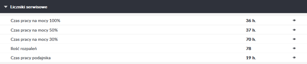

Jeszcze inna sprawa (choć pewnie związana ze zbyt dużą mocą na 30%) to masakryczna ilość rozpaleń (prawie 1000 na 500 godzin pracy!!!!). Dla porównania moja statystyka (od 16.10 - bo wtedy serwisant wyzerował liczniki).

Jaką masz histerezę na c.w.u. Ustaw maksymalną (10st) przy tak małym zbiorniku każde odkręcenie kranu obniża temperaturę w zasobniku. Stąd m.in.taka liczba rozpaleń.

Masz kociol ustawiony w sposob przerywany, tz. Rozpalenie, praca i nadzor i tak przez caly czas. Stad ta ilosc rozpalen, oszczednosci na paliwie sa ale juz na energii elektrycznej nie. Moj kociol pracuje w trybie ciaglym.

Praca "przerywana" to raczej skutek a nie celowe ustawienie. I raczej nie daje to oszczędności na paliwie. Zbyt duża moc na 30% w połączeniu z relatywnie niską temperaturą mieszacza (jaką sumaryczną moc mają kaloryfery dla tej temperatury?) powoduje, że kocioł szybko dochodzi do zadanej i się wyłącza. Moje rady "na szybko":
- zmienić dozowanie na standardowe (najwyżej będzie przechodził między 30 a 50%) w tym H1 na 6st, H2 na 12 st.
- histereza cwu na 10 st
- podnieść temperaturę mieszacza
W drugim etapie dołożyć pogodówkę mieszacza, no i choćby jakikolwiek termostat. Jaki masz model regulatora? Jeśli 810 to chyba wystarczy dołozyć czujnik (max 80PLN) i uruchomić w menu. Sprawdź wersję oprogramowania, u mnie jest taka:

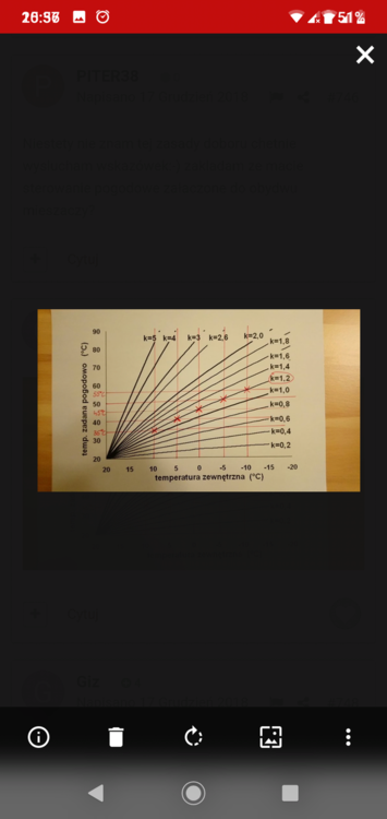

A na poważnie to jakieś informacje potrzebne, jeśli podlogówka to jakieś 0.5 do 1 jeśli grzejniki to powyżej 1
Zależy też jakie ocieplenie domu
:) same grzejniki, dom z lat 70 ocieplont styropian 8cm, poddasze ocieplone 15+10cm welna.
I jeszcze jakie przesuniecie krzywej?
Edytowane przez dayzee
Masz Podobnie jak u mnie. Ja na chwilę obecna mam na 1.1 i przesunięcie +4
Przy takich ustawieniach w okolicy zera na zewnątrz idzie woda +48*C na grzejniki
Z tym, że ja też się dopiero uczę i kombinuję by było jak najlepiej!
Edytowane przez Bisiasty
Tutaj macie tabele  krzywe .A swoją drogą jakie macie ustawione krzywe dla kotłów.
Serwisant co robił u mnie rozruch powiedział że sterowanie pogodowe piecem to nie jest dobre rozwiązanie. Nie zalecane. Swoją drogą nie wiem dlaczego??? Więc krzywa grzewcza nie potrzebna do pieca jeśli sterowanie manualne.
