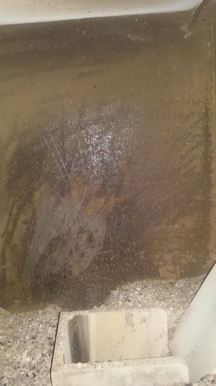

Witam koledzy mam pytanko co oznacza taki świecący nalot w komorze spalania ?
