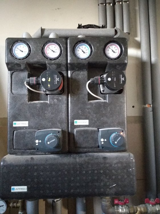

Pomijam te rurki PPR przy kotle, co woła o pomstę do nieba, to brak ZZ na powrotach grup pompowych. Kolejna sprawa, gdzie są przyczepione czujniki mieszaczy? I możliwe że siłowniki odwrotnie wpiete sterownik pieca. Zamiast otwierać jak żąda piec to zamykają.
siłowniki wpięte dobrze , w trybie ręcznego sterowania reagują prawidłowo, czujniki mieszaczy są zainstalowane na listwie od strony zasilania
Bo mu tak instalator zrobił.
@Inferno,  Ty wzywaj tego co Ci robił to coś w kotłowni i niech Ci to uruchamia.
Inferno, ... Pawelll ma racje po pierwsze histerezy miales kosmicznie wysokie zapewne sprawdzaly ci sie do grzania samej cwu bo wtedy to na 30%mocy wystarczylo zapewne ale jak uruchomiles ogrzewanie domu to zapotrzebowanie na cieplo jest z pieca znacznie wieksze .Mozliwe ze instalator cos zle podpiął ale jeszcze mnie zastanawia jaka miales temperatore w domu zanim wlaczyles piec bo po pierwszym uruchomieniu to trzeba kilku nieraz dni aby osiągnąć zadana temperatore powietrza i jeszcze jedno czy omylkowo nie masz zakreconego zasilania w skrzynkach do rozprowadzania na poszczegolne obwody  podłogowki lub zapowietrzone np .

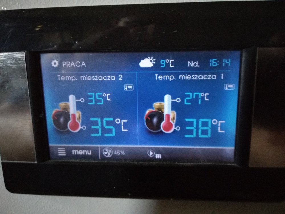

Zmien  na obydwuch mieszaczach ,zakres proporcjonalnisci na 5 i nieczulosc mieszacza na 0,5 .czy mieszacz nr 1odpowiada za parter a mieszacz nr 2 za pietro jesli tak to zapewne nr1 bedzie potrzebowal na poczatku wieksza temp bo bedzie mial straty wieksze ciepla .
Edytowane przez PITER38
Przykladowo mieszacz nr 1odpowiada za podlogowki u mnie a nr 2 za kaloryfery ,na nr 1mam dodatkowo ecoster w salonie ktory trzyma mi temp 23stopnie na nr 2 nie mam , wszystkim steruje pogodowka tylko wymusilem temp min na kaloryfery 35stopni ,fakt ja mam wiekszy kocioł  sf22. H1 10i h2 17.
U kolegi przydałoby się sprzęgło, lub zrównoważenie pracy pomp. No i oczywiście korekty ustawień mieszaczy. Ty masz sprzęgło-rozdzielacz, więc pompy nie gryzą się ze sobą.

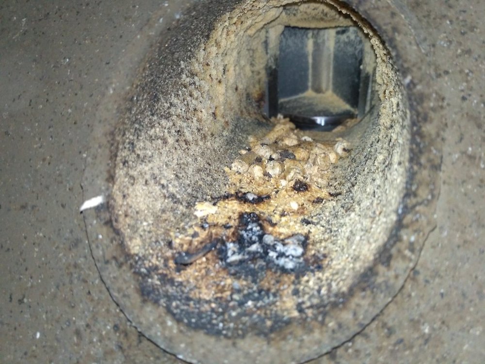

Sprawdzilbym jeszcze tak prozaiczna rzecz jak ilosc pylu na dnie zbiornika pelletu. Zbyt duza ilosc zaburza podawanie. A ilosc tlenu przy zmniejszonej dawce wzrasta.
Edytowane przez Visitor1230
Też o tym myślałem. Tyle że zbiornik pełny ja daleko.
Warto również zajrzeć do zrzutki. Muszę czyścić raz na jakiś czas ze względu na pył. Przy takiej ilości jak na zdjęciu słychać już ze coś jest nie tak.
Jezeli masz econet porownaj wykresy. Mniejsze przyrosty albo jakies skoki temp na kotle moga wskazywac na nierowne dawki.
