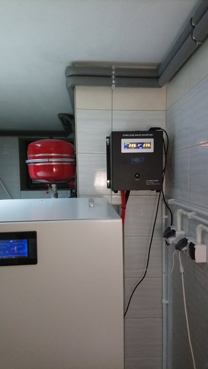

Myślę nad awaryjnym zasilaniem kotła. Wątek UPSa był na forum kilka razy poruszany ale akurat chyba nie w SF. Czy ktoś ma jakieś przemyślenia a najlepiej pomiary? Jaką moc ciągłą przyjąć? W kilku miejscach koledzy pisali o 800/1000W ale wydaje mi się to za dużo.
Sumując moce nominalne z instrukcji (48W+105W+170W) daje ok. 320W. Nawet podwajając zapalarkę mamy 500W. Czyli wychodzi na to, że 800VA/500W powinien być wystarczający. A może nawet 600VA/350W. Mam ochotę zamontować jakiś watomierz i to zmierzyć.
W momencie startu zapalarki, na ułamek sekundy wbija ok 550W i zasilacz awaryjny 500W wywalało. Miałem Volt sinuspro 500. Potem spadało na ok 250W w czasie rozpalania. Zmieniłem na 1000W i nie ma najmniejszego problemu, jest spory zapas. Każdy ma swoje doświadczenia, ja wiem na podstawie swoich, że 500W u mnie był za słaby. Nie chciałem ryzykować wywalenia pieniędzy w błoto, zakupiłem większy, w razie czego to mogę jeszcze coś podłączyć.

Sinuspro 500E. Został mi po kopciuchu z jedną pompą. Po pomiarach poboru prądu myślałem, że wystarczy. Nie zwróciłem uwagi na chwilówkę. Już nie pamiętam, ale po rozpaleniu pobór prądu nie przekracza 100W. To zależy też od mocy, pracy wentylatora, ale u mnie było chyba poniżej. Teoretycznie 800E powinien wystarczyć, ale wolałem wziąć większy, mieć zapas. Gadałem z ludźmi, którzy mieli co prawda inne kotły, ale zapalarkę z podobnym poborem i mówili, że nie do końca dane dane z pomiarów, nie zawsze mogą pokrywać się z danymi producenta.
Akumulator mam żelowy, do ups 40ah. Nie sprawdzałem na jak długo wystarczy, ale z danych wynika, że na ponad 2h. Nie zależało mi na długości pracy, bo nie mam długich wyłączeń, zdarzyło się kilka razy, ale nie dłużej niż 2h w zimę. Największym problemem są krótkotrwałe, 10min, 5min, w ciągu minuty kilkukrotnie po kilka sekund, lub sekundowe. Nie mówię już o chwilowych spadkach napięcia. Sterownik wariował okropnie, zwłaszcza po kilkukrotnym w ciągu minuty. Kilka razy miałem tak, jedzie na 100%, wyłączenie prądu, po włączeniu znowu rozpalanie i już jak rozpalił, znowu zanik i od nowa. Szkoda mi elektroniki. Alarmy szły na econeta. No i jeszcze o zabezpieczenie przed przepieciami. Nie trzeba dołączać z sieci w czasie burzy. W razie, jak będzie dłuższe wyłączenie, to najwyżej podłączę jakiś aku samochodowy na jakiś czas.
