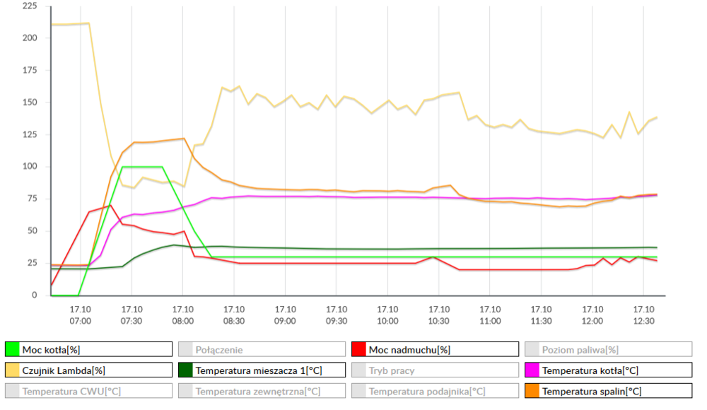

Zrobiłem próby obniżając min. wentylatora do 20 i 25% ale bez ustabilizowania regulacji.
Ostatecznie wróciłem do własnych ustawień (czyli dla 30% mocy 13,5% tlenu, min obrotów 20%). I zaczęło to jakoś hulać. O dziwo tlen zaczął schodzić nawet do 12%, wentylator ok. 26-27%. Wzrosła temperatura spalin jest w okolicach temp. kotła. I najciekawsze - temperatura kotła zaczęła lekko rosnąć co wskazuje na wzrost sprawności - do tej pory lekko spadała. Pochodzi tak jeszcze trochę to wrzucę wykresy, wszystko pięknie widać.
Poniżej wykres.
ok. 8.20 - ustawienie minimum wentylatora na 25%
ok. 10.30 - próba powrotu min. na 30% - wszystko leci w górę
ok. 10.45 - minimum wentylatora na 20%
ok. 12. - podniesienie do wartości zadanej 13,5% tlenu, min obrotów nadal 20%

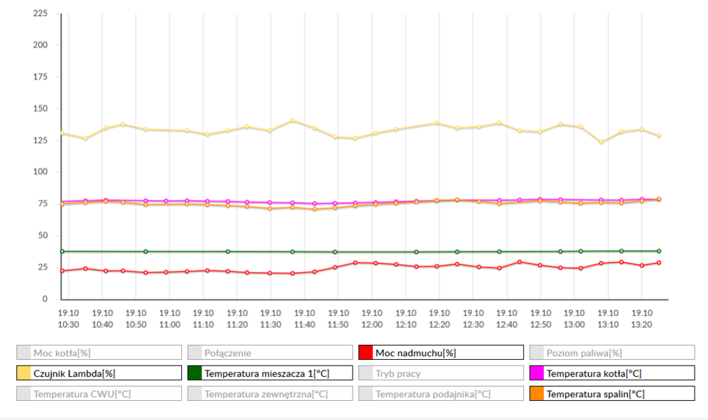

Ja póki co zostawiam tak jak jest. Czyli podawanie standardowo, zadana tlenu 13,5%, min. wentylatora 20%, zmiany +/21%. Dzisiaj przez kilka godzin (do wyłaczenia od termostatu) pracował b. stabilnie, widać że jest regulacja wentylacji, tlen stabilizuje się w okolicach 13,5%.
