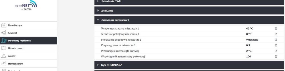

W przypadku dogrzania pomieszczen kociol sie walacza. I prawidlowo. Ale Ecoster niepowinien odlaczac pomp. Wmenu mieszacza ( mam nadzieje ze Lazar nie wykastrowal tej funkcji z pluma)w przypadku dogrzania pomieszczen mozesz obizyc temp. obiegow. Np. o 2-3 stopnie na podlogowce. Na obiegu kaloryferow nie ustawiasz obnizenia. Tam beda dzialaly juz tylko termostaty przy grzejnikach. Pogodowka ma te zalete, ze reaguje juz wczesniej na spadki temp. zewnetrznej.
Edit: mozesz tez ustawic wspolczynnik temp. pokojowej. Im bardziej temp w domu rosnie lub spada, to mieszacz odpowiednio obniza lub podwyzsza temp. na obiegach. Dzieje sie to proporcjonalnie.

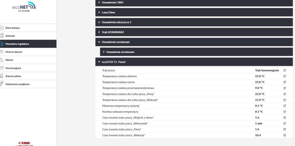

@peter80 Niewiem dokladnie jak wersja pluma wyglada w lazarze. Na econecie wyglada to mniej wiecej tak. No i u siebie nie mam podlogowki. Z poziomu przegladarki czy w sterowniku trzeba ustawic histereze w menu ecostera. Najlepiej 0,1 °C. W ustawieniach mieszacza ustawiamy wspolczynnik temp. pokojowej. Np. 100. Termostat temp pokojowej musi wtedy byc na zero.
Gdy temp w domu od zadanej spadnie o 0,1 ° to zawor puszcza 1 stopien wiecej na obieg. I dowrotnie.  U mnie na grzejnikach sie sprawdza. Na podlogowce ten wspolczynnik powinien zapewne byc duzo mniejszy.

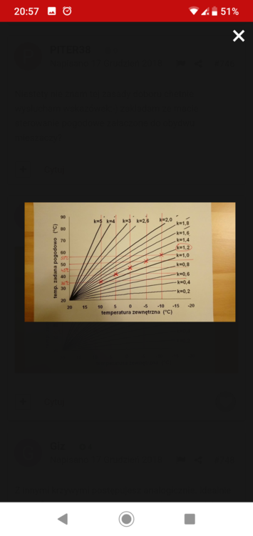

Powiem Wam że myślałem że to wszystko będzie mniej skomplikowane, że tyko będę dosypywał pellet i będzie bezproblemowo. Dobrze że istnieje to forum i tacy pomocni goście bo było kiepsko. Nie wiem czy dobrze zrozumiałem ale czy może być tak że czujnik pogodowy steruje jednym mieszaczem a ecoster drugim? Czyli Waszym zdaniem lepiej podpiąć czujnik pogodowy? No ale jeśli ecoster wyłączy kocioł po osiągnięciu zadanej temperatury to jaki wpływ na pracę kotła będzie miał czujnik pogodowy? Spróbuję wyłączyć pompę grzejników od termostatu, zobaczymy co to da. Tylko jak będzie wyłączona od termostatu to chyba będzie pracować cały czas bo nic jej nie będzie ograniczać, chyba że np. temperatura zadania mieszcza będzie miała na nią wpływ. A jakie macie ustawienia temp. zadanej na mieszaczu od podłogówki i grzejników?
Bo to z reguły tak jest, że dosypujesz tylko pelletu i czyścisz kocioł. Ale wcześniej trzeba odpowiednio zrobić instalacje i odpowiednio skonfigurować kocioł a na końcu dostroic ustawienia pod konkretny budynek. To powinien zrobić w większości instalator - hydraulik. Ty tylko wprowadzasz małe korekty. Niestety, w większości przypadków zawodzi ten pierwszy etap i stąd takie problemy są.
Kocioł z reguły pracuje cyklicznie. Tzn rozpala się i wygasza. Warto wtedy ustawić histereze kotła na 10-15 stopni. Pompy powinny pracować cały czas. Pogodowka zadaje jaka temp ma iść na grzejniki a jaka na podłogówkę. Krzywa grzewcza podłogi powinna być znacznie niższa niż na grzejniki. Sterownik pokojowy zgłasza odgrzanie i sterownik może wtedy nieznacznie przymknąć zawory albo sterować mieszaczami proporcjonalnie. Dobrze byłoby przy tym jeżeli sterownik pokojowy nie wygaszalby kotła. A jedynie dobijał do sadanej, wyłączał kocioł i czekał z rozpaleniem do spadku temp kotła o histereze. To nie takie skomplikowane, ale instalacje trzeba dostosowac do zapotrzebowania. Wtedy będzie komfortowo i ekonomicznie. Pellet daje niestety mniej ciepła i trzeba nim z głowa zarządzać.

Ja mam akurat regulator pokojowy innej firmy ale zasada działania jest podobna. Dokładnie tak, nie wyłącza pomp tylko robi obniżenie o tyle stopni ile ustawię w ustawieniach mieszacza. Dokładnie to pozycja: "termostat pokojowy mieszacza" .
