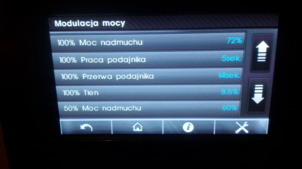

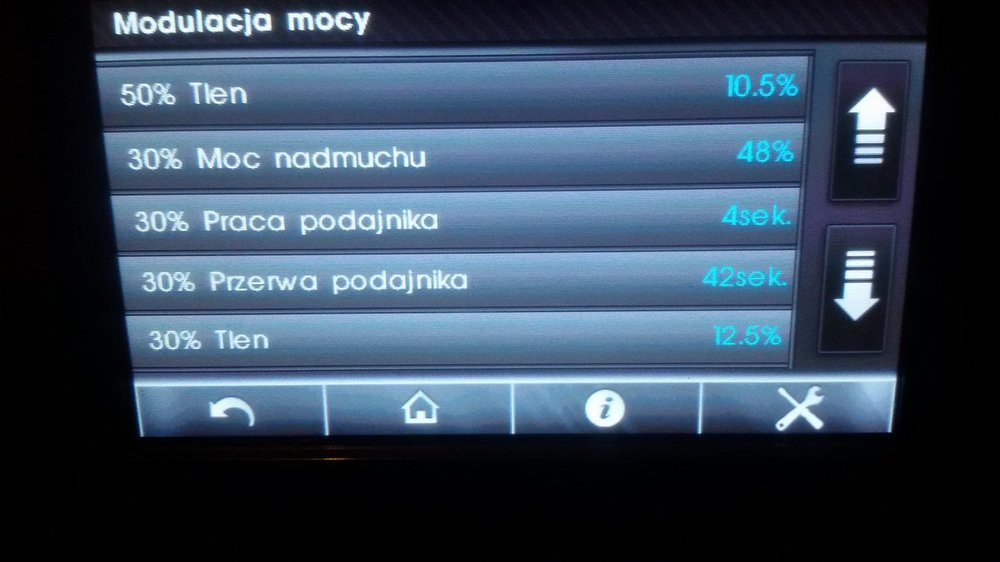

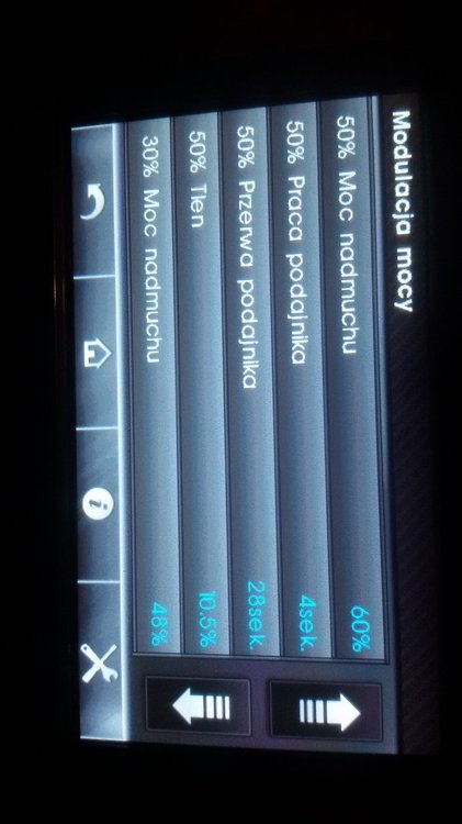

Witam.Proszę o informacje odnośnie ustawień bo mam problem z kotłem 11SF a mianowicie dzisiaj przeszedłem z trybu lato na zima mam dwa sterowniki pokojowe firmy salus na których jest ustawione temp 23 stopnie . Kocioł włączony w trybie zima od 7 rano jest 21 jak to piszę, kocioł rozpalił się już 12 razy . Aktualna temp odczyt z salusa w domu to parter 21,4 stopnia a poddasze 20,3 stopnia
Dom
1) Porotherm - 25cm
2) Elewacja styropian 20cm
3) Podłoga parter 15cm styropianu
4) Poddasze podłoga 5cm
5) Poddasze ocieplony wełną 25cm
6) 100% podłogówka
Poniżej ustawienia kotła
Proszę o jakieś sugestie bo nie wiem co z tym zrobić

Za duże histerezy H1, H2. Standardowo jest 7 i 14 stopni.
Ja mam H1 - 5 stopni.
Tak jak masz kocioł pracuje w trybie 0 lub 100%. Więc nic dziwnego że często się wyłącza

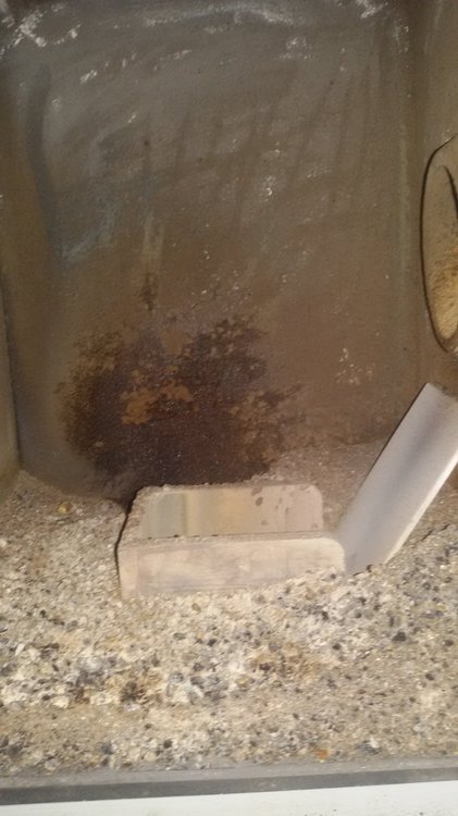

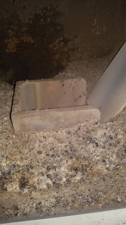

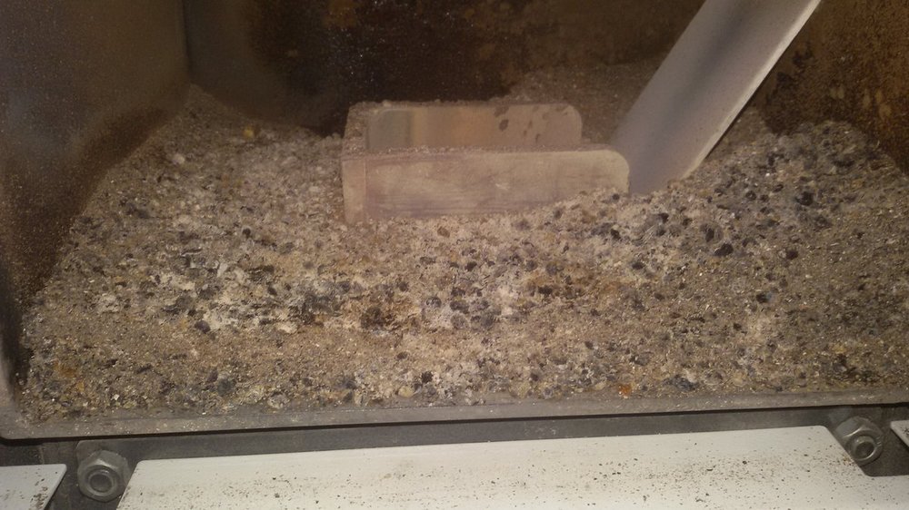

Witam mam podobny problem jak koledzy wyżej posiadam sonde sterownik pokojowy temp.  Ustawiona 23c  w domu wszystko ok dobija do 23 tylko problem taki ze temp. Zadana na kotle 75 a on nie chce więcej podnieść niż 59/60c h1 10 h2 15 coś jest źle bo pellet jak by był niedopalony
