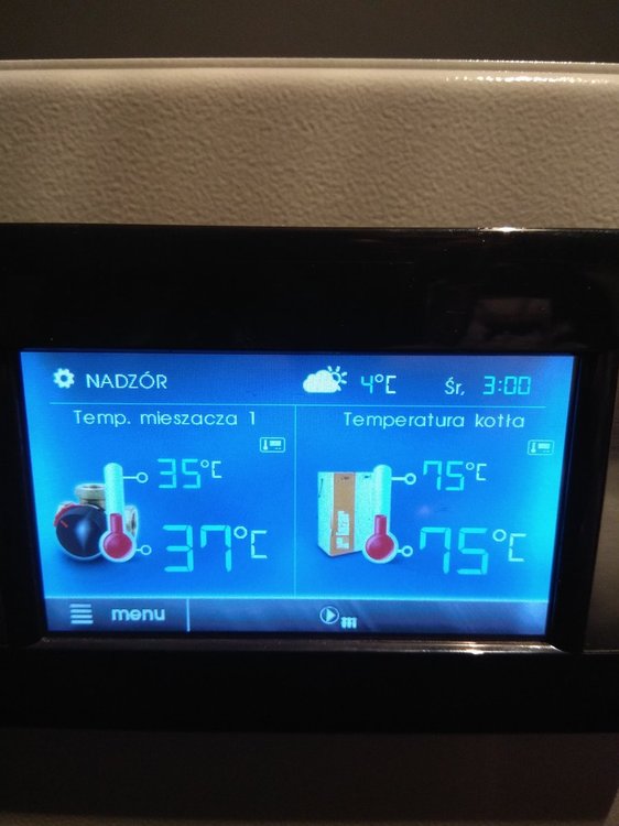

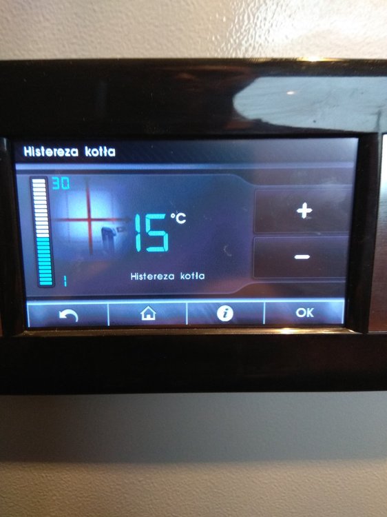

  1. Ja też nie ogarniam tych histerez. A w sumie przy ustawionej temp. 75 kocioł i tak nagrzewa się do max 65 i spada i wacha się ciągle miedzy 30 a 50%. Nie był w nadzorze jeszcze w sensie że osiągnał zadaną. Nie wiem czego to powód bo palę Olczykiem.

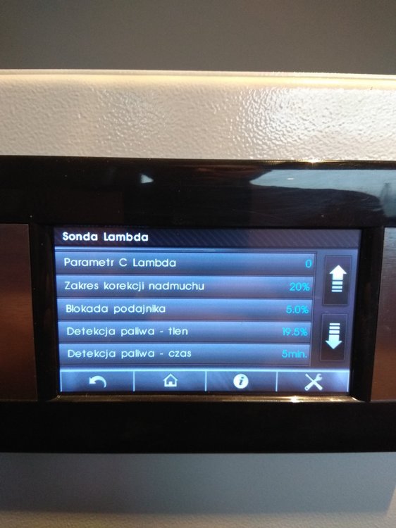

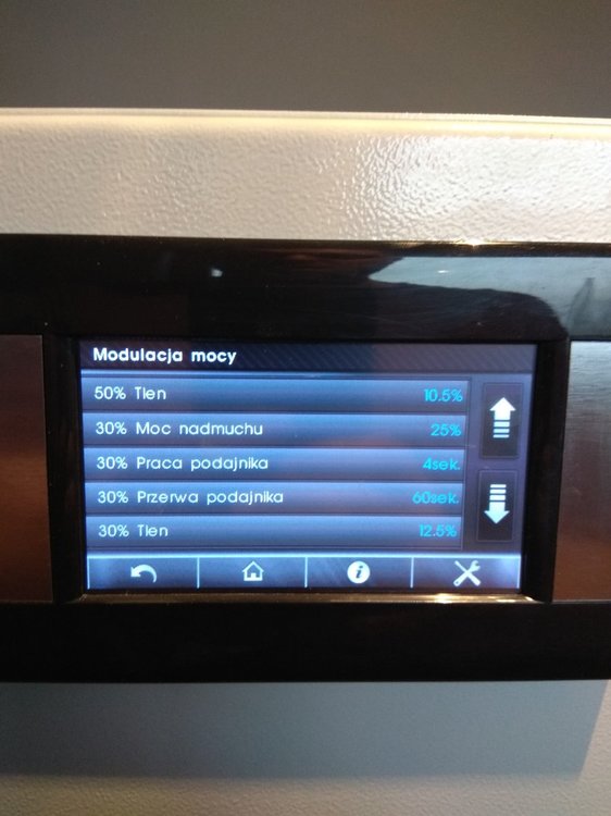

  7. Z niedalekiego składu którzy wzorują się na olczyku i testują na lazarze. Dużo chwaliło znajomych a u mnie hmm..

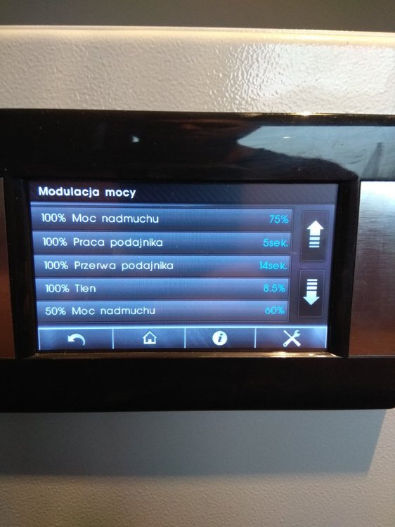

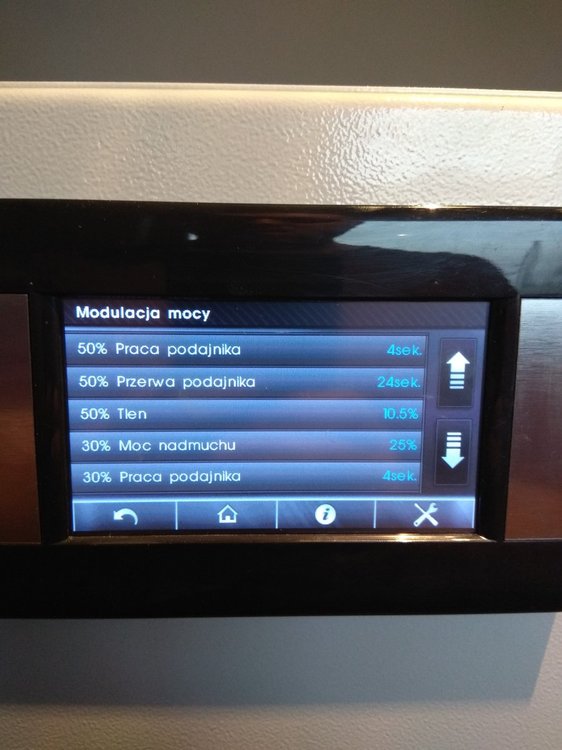

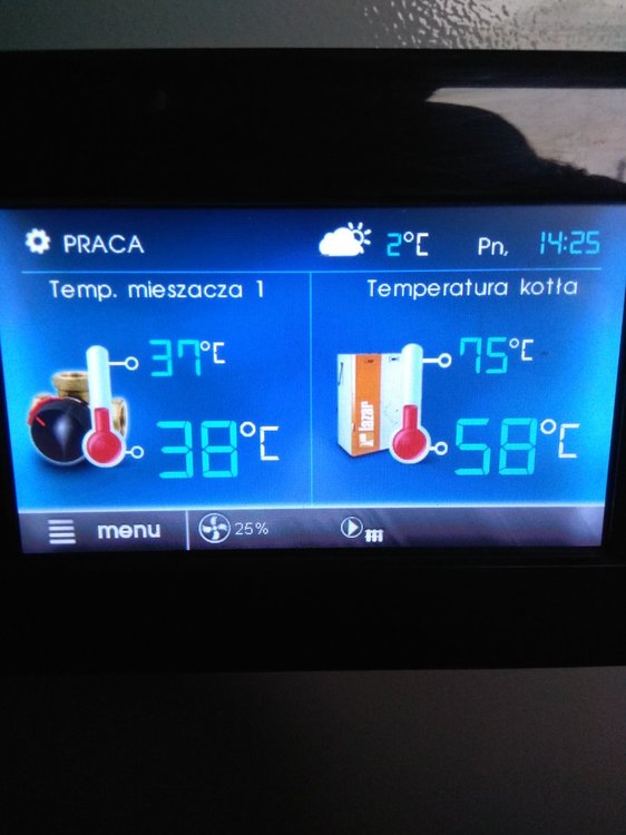

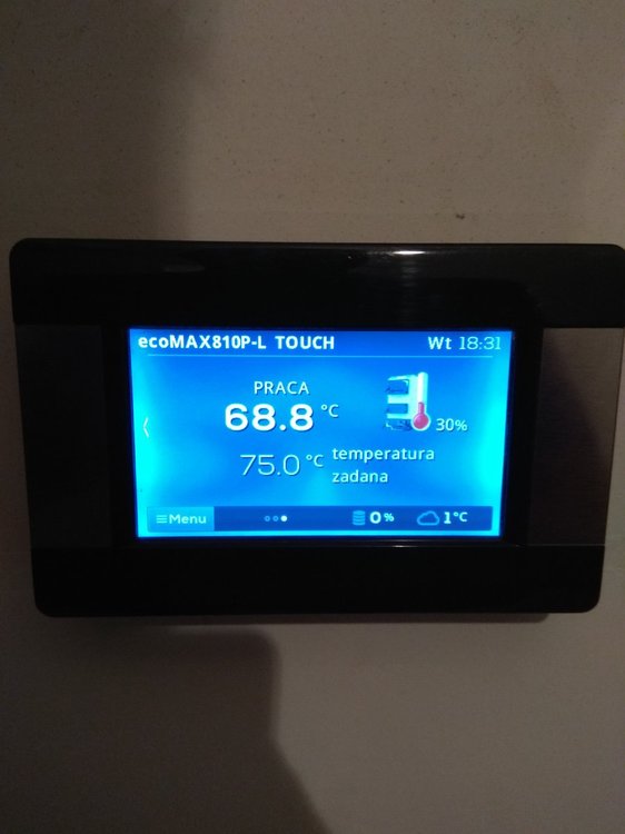

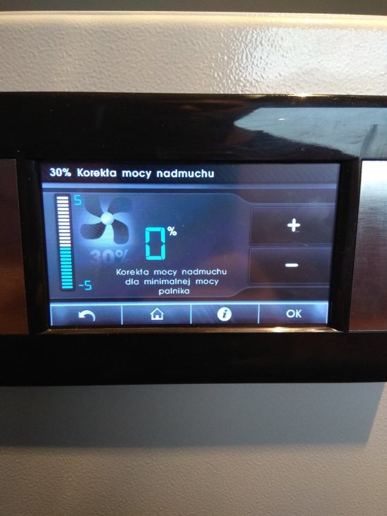

  8. Nie :) chodzi o to że kocioł wyskoczył na 70 stopni przeszedł na pracę 30% i sobie smiga. Na poprzednim pellecie 60-61 to góra była. A z tym poziomem.. świruje to :) zasyp pełny, kalibracja na 100% a po czasie 0 xd

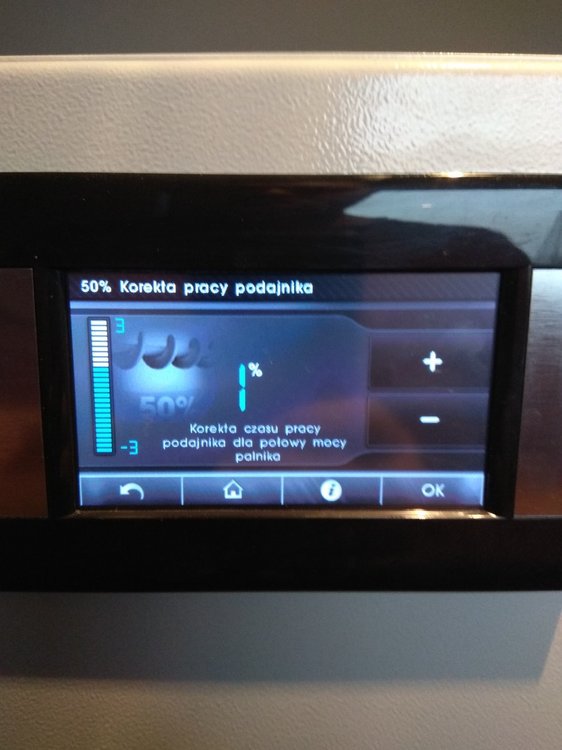

  9. Wszystkio ustawiłem jak kazałeś prócz obrotów wentylatora bo nie umiem znaleźć. Kociołek cały czas praca na 50% chodzi i temp 60 stopni przy zadanej 75 nie potrafi polecieć wyżej. W kotłowni mam duże okno dopływ powietrza jest bo cały czas otwarte

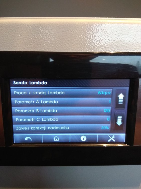

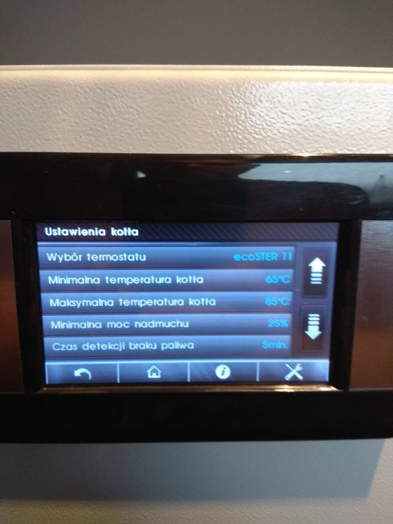

  11. Po obserwacjach 12 godzinnych i zaleceniach @Giz kocioł faktycznie pożera mniej pelletu ale zauważyłem też że ma problem z podbiciem temp większej niż 62 stopnie przy zadanej 75 przez co chodzi non stop na 50% czym może to być spowodowane że nie jest w stanie większej temp wycisnąć?

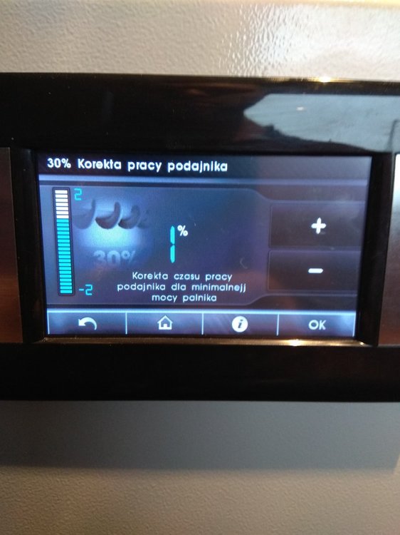

  14. Ja obserwuje nadal :) wszystkiego trzeba się nauczyć. Zmieniając ustawienia tak jak mówiłeś giz żeby wyłączyć blokadę termostatu + włączenie sterowania pogodowego na grzejniki i podłogowe piec dużo czasu chodzi na 100% z przeskokami chwilowymi na 30%

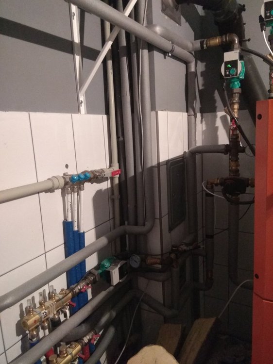

  16. Dlatego się was radzę :) jak to rozwiązać żeby nie wyłączał tak szybko pomp :) bo na całym dole mam 22,5 stopnia a w sypialni lodowisko :D jakieś foto z konfiguracją berthold61??
  17. Apropo rozłączania pomp ludkowie mili.Jak dobije do zadanej temp to wyłącza pompe co nie. Jak podłoga się wychłodzi i zejdzie troche temp to znów włącza pompę ale jak tylko dobije do tych zadanych temp to od razu wyłącza i nie zdąży pocis na obieg zadanej temp. Przez co podłoga robi się coraz zimniejsza. Tak samo z grzejnikami. W takim wypadku trzeba wyłączyć blokady od termostatu? Wtedy piec chodzi non stop bez nadzoru.

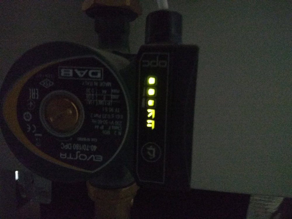

  18. Ja dalej rozkminiam zasadę działania owego sprzętu. Jak pracuje podlogowka to grzejniki zimne :D jak dam pompę na 3 to wskaźniki przepływu wody automatycznie do góry i podłoga staje się zimna. Ktoś coś? Jak to dobrać?

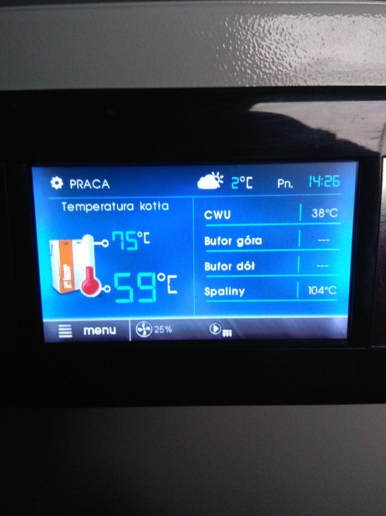

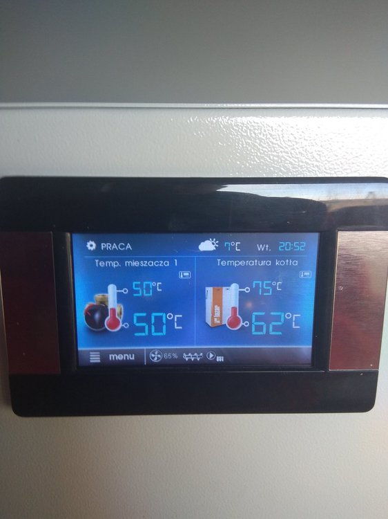

  21. Giz, zastosowałem twoje ustawienia i póki co piecyk hula :) tyle że cały czas 65% chodzi co widać na załączonym obrazku

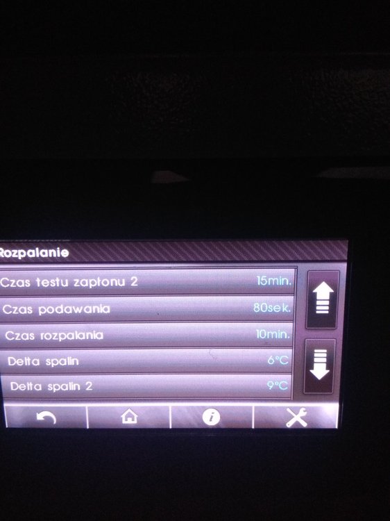

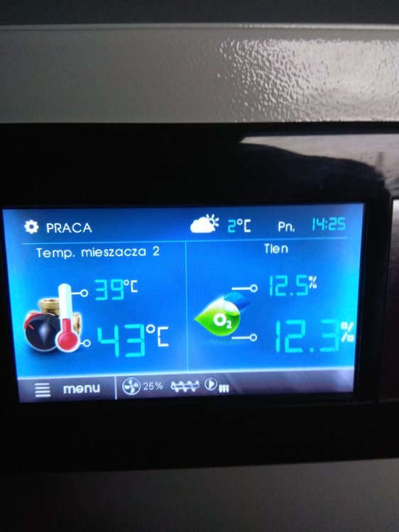

  22. Giz, tu masz moje delty :( myślisz że to może być wina że kocioł wywala "nieudane rozpalanie"?
  23. Właśnie nie :/ paliwo cały czas jest dosypuje regularnie
