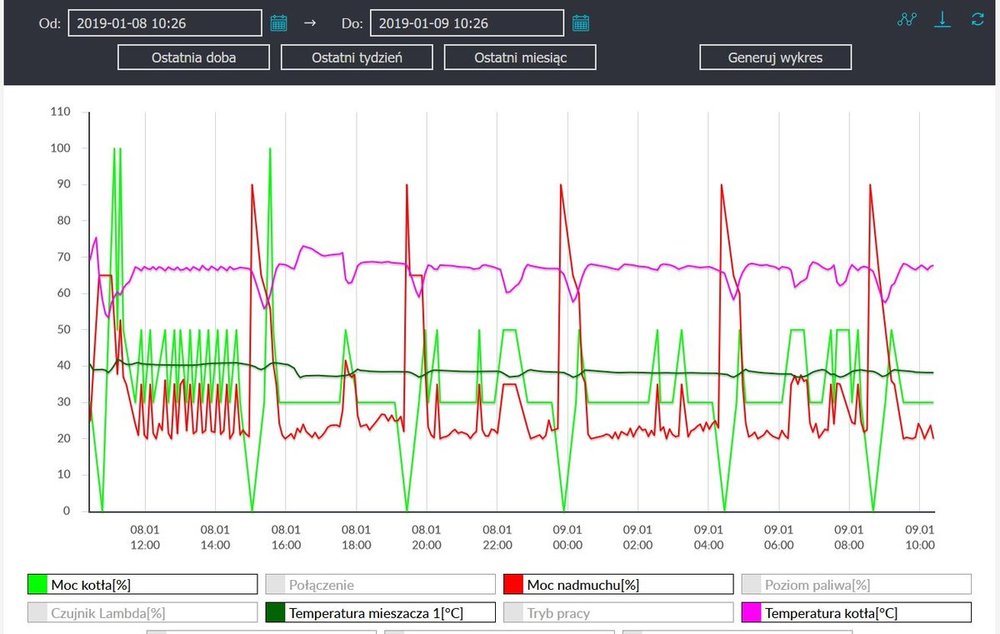

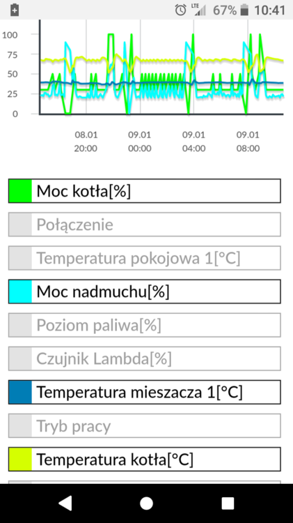

Po wprowadzonych zmianach mam teraz takie wykresy
Edytowane przez grzes1974
Jak wrażenia? Czy jesteś zadowolony? Jak temp w domu? Napisz, bo to Ty musisz być szczęśliwy. Jak się podzielisz swoimi wnioskami, to wyślę swój wykres, taki mały szantażyk:)
Jak na razie to jestem zadowolony (zobaczę jak ze spalaniem). Temperatura na grzejnikach stała, w domu przyjemnie. Dzięki za pomoc kolegom @Giz  i @Gunman.
Nie ma za co dziękować. Moim zdaniem i myślę też, że i kolegi @Gunman, spalanie nawet jak wzrośnie o 1kg, czy 2kg, to ustabilizowanie pracy kotła i instalacji jest tego warte. Inne rzeczy nie cierpią, w domu komfort, no i wykresy cieszą. Ale również nie sądzę, żeby spalanie jakoś drastycznie wzrosło. Sonda zaczęła pracować, żeby proces spalania odbywał się prawidłowo. U mnie spalanie nie poszło w górę na pracy ciągłej. Ewentualne porównania musisz odnosić do podobnych warunków zewnętrznych. Ja porównuję do spalania wungla i myślę, że najlepiej będzie to określić po zakończonym sezonie... Jak instalacją wykonana dobrze, to czemu ma palić źle?

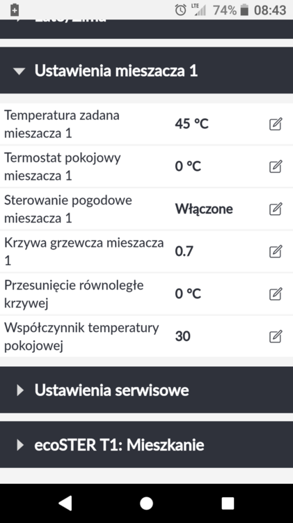

Jutro będę miał zamontowany czujnik pogodowy. Co trzeba będzie ustawić?
Najważniejsze to krzywą grzewcza. Potem doregulujesz ewentualnie przesunięciem.
Tylko, żeby nie przyszło Ci do głowy puszczać kotla w pogodowce. Steruj tylko mieszaczem
Edytowane przez Giz
Proszę, tylko nie patrz na współczynnik temp pogodowej, nie masz ecostera. Ewentualnie przesunięcie robisz, ale możesz obniżenie od termostatu też

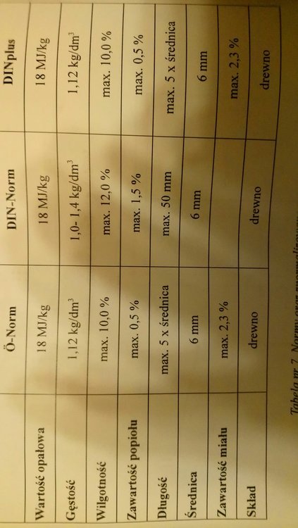

Panowie pytanie. Kupiłem na próbę parę worków pelletu stabrawa. Towar z Certyfikatem. Zauważyłem że niektóre pellety maja długość nawet 45 mm. Do tej pory miałem raczej drobniejszy pellet i zastanawia się czy on nie jest za długi i nie wpłynie źle na pracę ślimaka? Co myślicie?

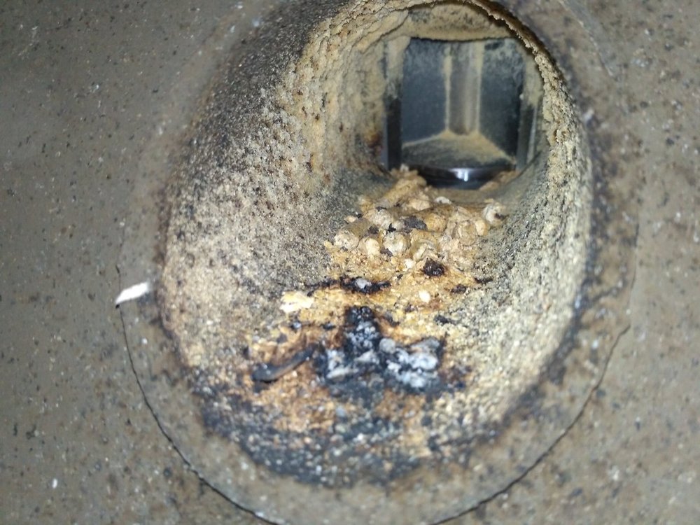

Dzięki @Giz faktycznie jest w instrukcji taka pozycja. Dziś dopalalem pierwszy raz zbiornik do zera. Na spodzie nazbierało się dużo trocin. Jakby ktoś się zastanawiał czy trociny negatywnie wpływają na kocioł to tak. Oto efekt
Trocin, ten pył powoduje też kopcenie i smolenie.
