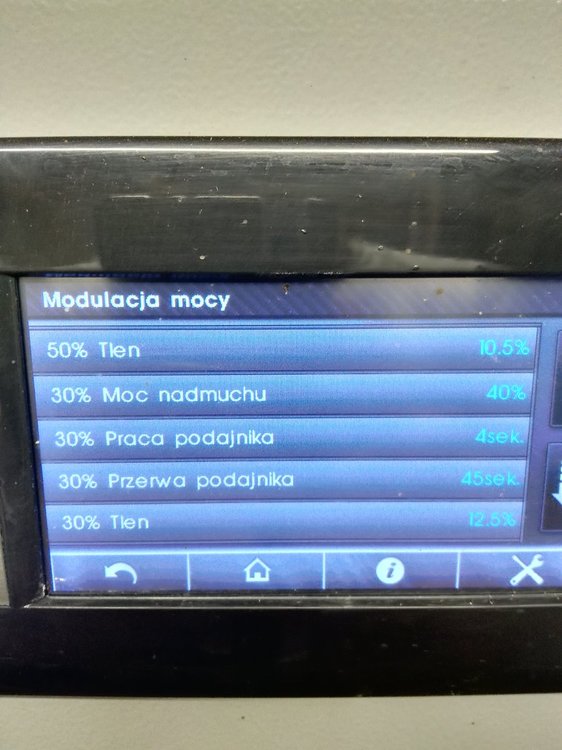

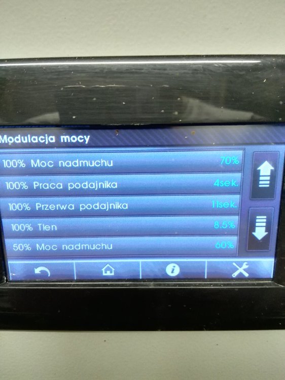

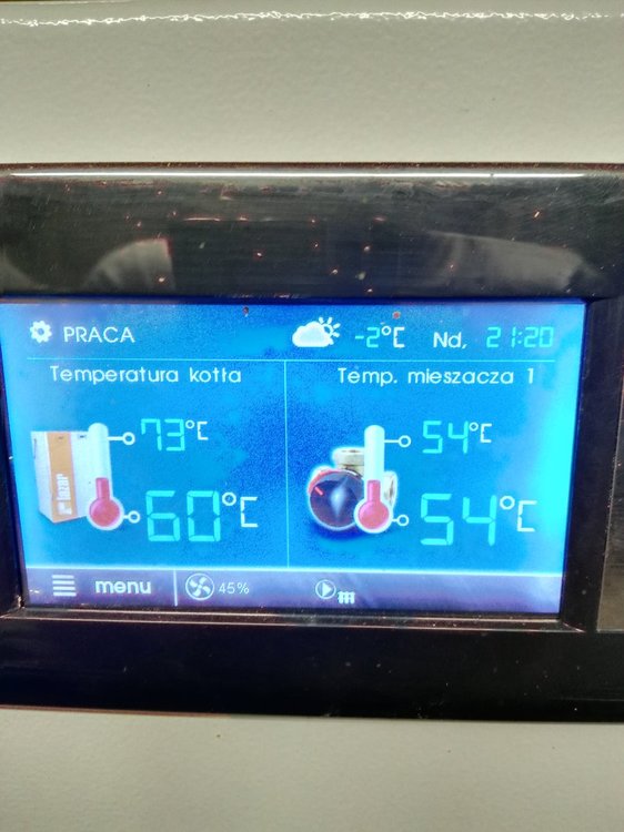

H2 13 h1 7 same grzejniki 7 szt. ,zawór 4 d z siłownikiem dom około 120 metrów
Kolego a jaka temperature masz w domu lub chcesz mieć? Pytam bo żeby mieć 21 w domu mam przy - 10 na grzejniki puszczone 49 stopni. A u Ciebie jest 54 przy - 2. Jak masz za gorąco to krzywa do regulacji. W ogóle działasz na sterowaniu pogodowym czy na pokojowce?
@Żółty ma rację w domu pewnie ukrop,chyba że okna pootwierane.U mnie teraz przy minus 3 na grzejniki idzie 43stopnie w domu 22.
Mam w ostatnim pokoju 21 stopni bo to najzimnijszy pokój,reszta grzejników jest przykrecona na regulacji,mam regulator pokojowy jak dam krzywą grzewczą niżej to nie mogę osiągnąć temperatury w ostatnim pokoju a chce mieć 22stopnie,może źle mi hydraulik wyliczył moc grzejnika na ten ostatni pokój (5x5) grzejnik 500x1800.

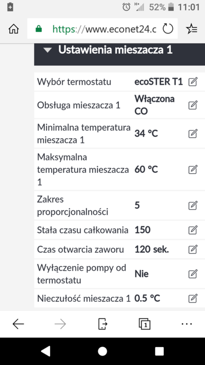

No właśnie nie rozłancza pompy bo nie dobija do 22*
będę zmuszony chyyba kupić nowy większy grzejnik
Zwiększ wydajność pompy. Jaka masz pompę mieszacza? Pytałem Cię kiedyś. Może pompa ma za mała wydajność i nie daje rady przepchnac ciepła mimo stopniowanego kryzowania na grzejnikach. Jest on cały gorący?
Edytowane przez Giz
Apropo rozłączania pomp ludkowie mili.Jak dobije do zadanej temp to wyłącza pompe co nie. Jak podłoga się wychłodzi i zejdzie troche temp to znów włącza pompę ale jak tylko dobije do tych zadanych temp to od razu wyłącza i nie zdąży pocis na obieg zadanej temp. Przez co podłoga robi się coraz zimniejsza. Tak samo z grzejnikami. W takim wypadku trzeba wyłączyć blokady od termostatu? Wtedy piec chodzi non stop bez nadzoru.
A nie lepiej w sterowniku zlecić to na tzw zawór wbudowany i niech on zmienia temp zasilania a nie brutalne zał/wył , lepiej jak to płynnie ale cały czas idzie , lub nawet zawór ręcznie ustawić w razie większych mrozów na plus lub minus , wyłaczanie i załączanie pomp to wariactwo a nie oszczędność .
Popieram kolegów. Pogodówka działa super w połączeniu z Ecosterem. U mnie kocioł i pompa mieszacza działa non stop, a za regulacje odpowiada właśnie pogodowka z Ecosterem. Jak temp się obniża w pomieszczeniu, to ecoster daje sygnał do otwarcia mieszacza, a jak cieplej to do przymykania. Cos w rodzaju przesunięcia krzywej, tylko nie ustawiamy tecznie, tylko ecoster robi to za nas. Dodatkowo mam ustawiony współczynnik temperatury pokojowej i jak robi się chłodnie, to zwiększa jeszcze ciepło na grzejniki, a w miarę dochodzenia do zadanej pokojowej obniża i po przekroczeniu jeszcze bardziej obniża. W przypadku spadku sytuacja dzieje się na odwrót. Mam same grzejniki, krzywa 0.7, współczynnik na 25 i w tej chwili przy ciągłym - 2,5 temp w pomieszczeniu 22 a na instalacje 36-39. Przy - 14 przez dwie noce jakiś czas temu max jaka szła na inst to 42*. Dom koniec lat 90, teraz ok 170m w mrozy ok 200,dochodzi garaż.
Dlatego się was radzę :) jak to rozwiązać żeby nie wyłączał tak szybko pomp :) bo na całym dole mam 22,5 stopnia a w sypialni lodowisko :D jakieś foto z konfiguracją berthold61??
Wyłączenie pompy od termostatu na nie
