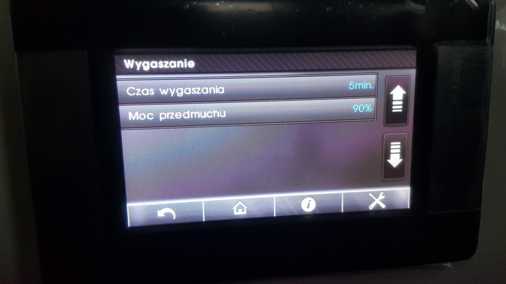

@Gizmyślę że ujales w tym podsumowaniu wszystkie najważniejsze rzeczy o których rozmawialiśmy. Skoro już jakoś doszliśmy do zadowalającej pracy kotła może poruszymy temat czyszczenia i konserwacji l.  Otworzyłem dziś po dwóch tygodniach komory spalania popielnika i wyczystke za popielnikiem i trochę się zaskoczyłem. W popielniku mam jakieś delikatne spieki ale nie twarde bo jak je dotkne to się rozpadaja. Na ściankach delikatna sadza i nawet spieki. W mechanizmie zrzutkowym trochę pyłu. Wrzucam zdjęcia i proszę komentarz czy u was to podobnie wygląda. Piec działa dwa miesiące. Ostatnie czyszczenie dwa tygodnie temu.
Wszystko wygląda prawidłowo u mnie tak samo przy czyszczeniu jest. Jedna uwaga. Mam czyszczenie ustawione co 6h ale wydłużyłem czas czyszczenia z 5 minut do 8 minut,z obserwacji wynika że wszystko lepiej w palniku i obok wypala się i mniej w popielniku jest bo wentylator wchodzi na 75% i wysysa prawie wszystko z paleniska. Te dodatkowe minuty pozwalają jeszcze na podwyższenie temp. wody w kotle o kilka stopni i spalenie resztek pelletu.

Kolego, pewnie chodziło Ci o czas wygaszania. Ja miałem też 5min, ale zastosowałem Twoje ustawienie, no może nie do końca, bo zrobiłem 7. Myślę, że większość tych drobnych spieczkow w popielniku, to właśnie niedopalony pellet przy czyszczeniu.

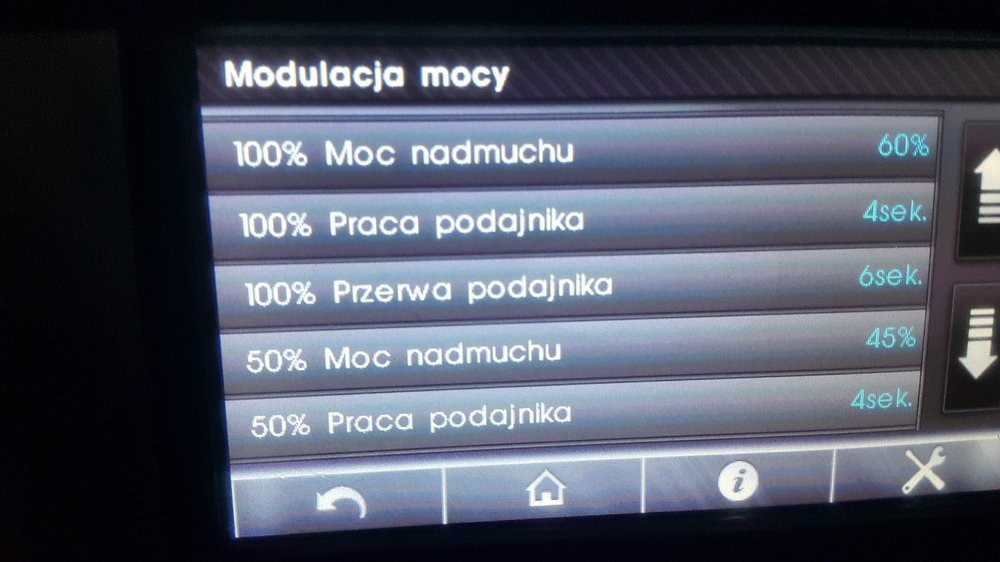

A czy dał by ktoś kompletne dane jak ustawić kocioł 15 Kw bez sądy nie mam też econet. Kocioł na 4 drogowym zaworze oraz podłogówka na Mieszaczu Bimetal AFRISO ATM 341 stopnie 20-43 nie mam założonego czujnika pogodowego image.thumb.png.d7f68c3046f5fad719aa37397cc848c2.png
Co do ustawień już na instalację, to sam musisz sobie poustawiać, żebyś miał ciepło. A co do kotła, podaj najpierw jakie masz wszystkie ustawienia na poszczególnych mocach, czyli dawka, przerwa podawania, nadmuchy, jaki masz konin i ciąg(wystarczy czy dobry, czy zły). Najlepiej zrób zdjęcia ustawień, tych z meny serwisowego. Coś poradzimy wspólnie z kolegami. A coś się dzieje, co Cię niepokoi?

Takie mam ustawienia w menu serwisowym czy aby to dobrze co ewentualnie zmienić ?

Ty masz 15, tak jak ja, tylko ja mam sonde.
Zmienilbym nadmuch tylko na mocy 30% z tych 30% na 25%, tylko trzeba też ustawić min nadmuch na 25%
Możesz też trochę zmienić ustawienia dawek i przerw z mocy 100% i 50%. Ja nic nie zmieniałem.
Ja mam tak:
100% mocy: podajnik 5s/przerwa 14s.
50% mocy: 4s/20s
30%mocy: 4s/45s
U mnie wszystko działa idealnie. Nadmuch pracuje u mnie jeszcze nizej, ale Ty zostaw, bo nie masz sondy. Jak dla mnie, to te podawanie na 100i przerwy na 100 i 50 trochę bym zmienił.  Duża masz instalacje?
