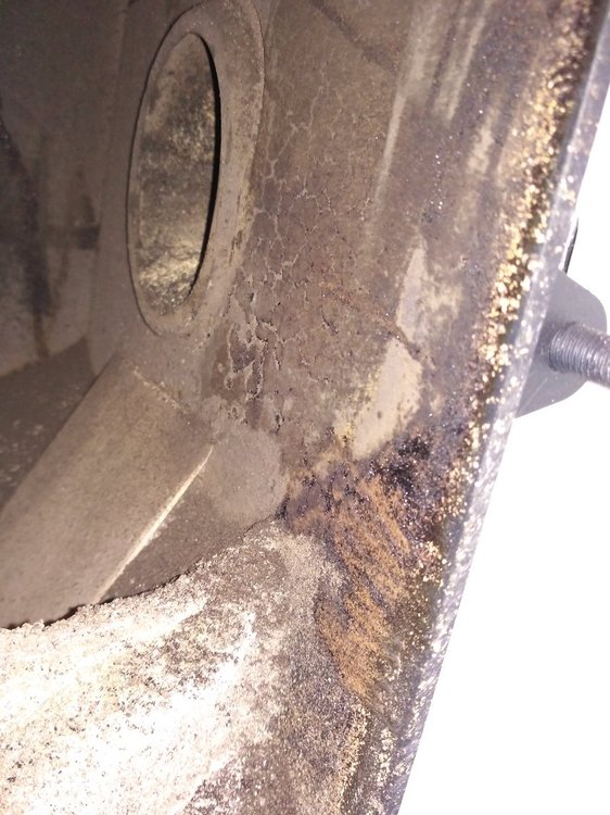

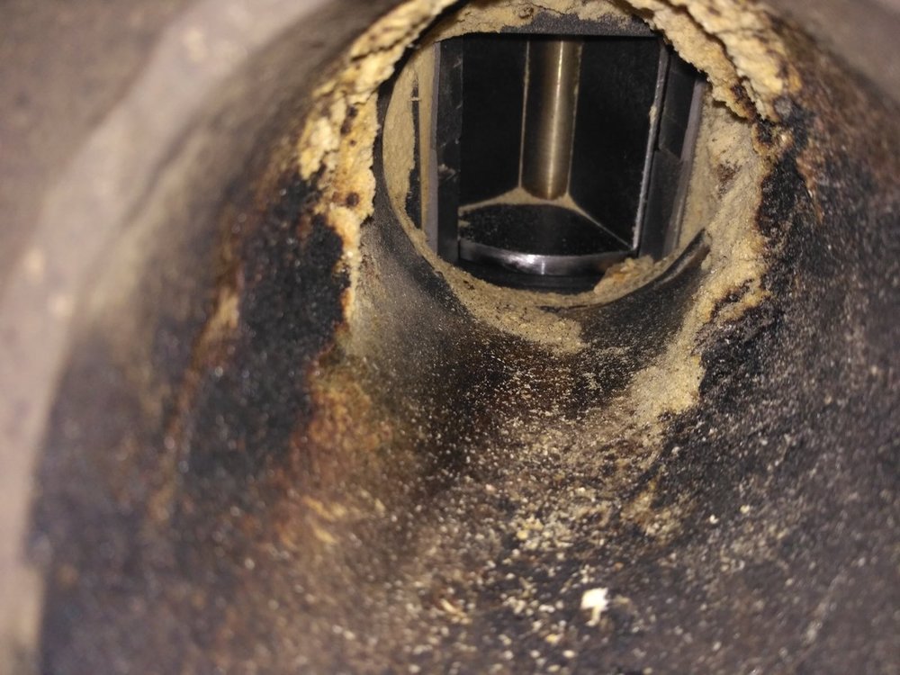

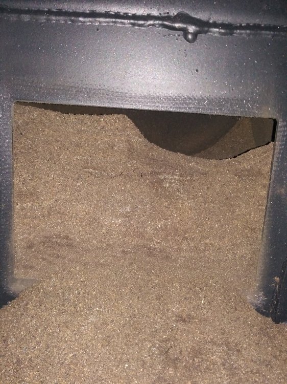

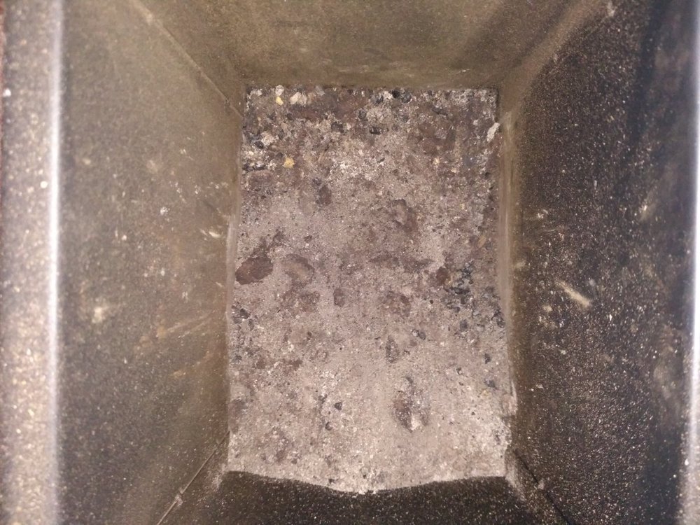

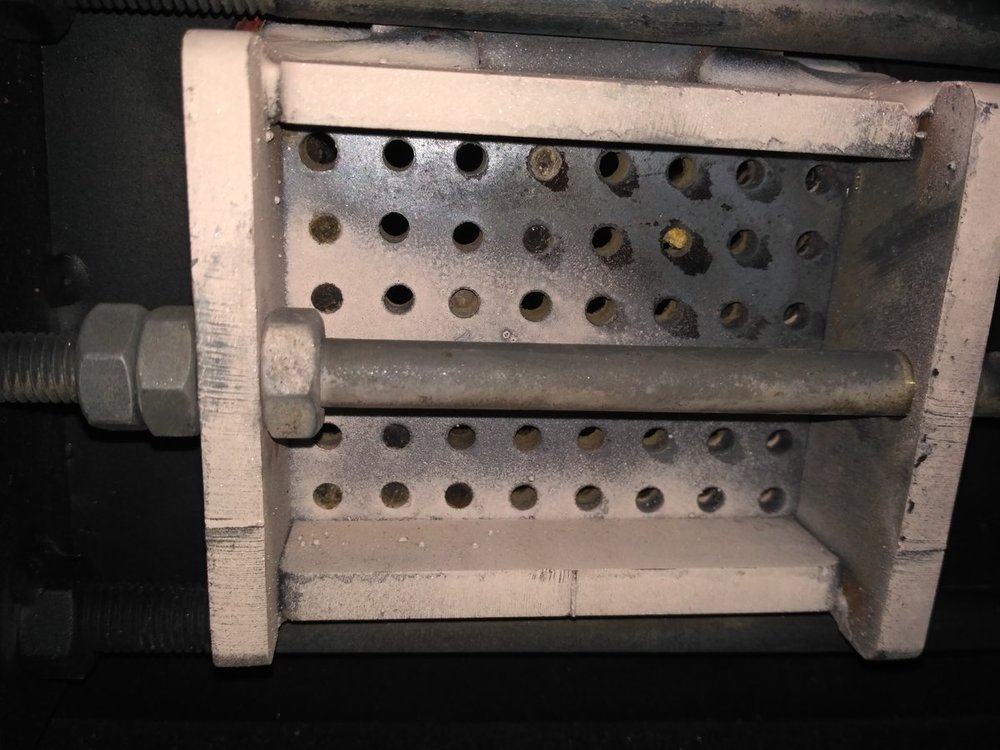

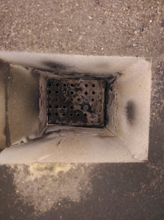

@Gizmyślę że ujales w tym podsumowaniu wszystkie najważniejsze rzeczy o których rozmawialiśmy. Skoro już jakoś doszliśmy do zadowalającej pracy kotła może poruszymy temat czyszczenia i konserwacji l.  Otworzyłem dziś po dwóch tygodniach komory spalania popielnika i wyczystke za popielnikiem i trochę się zaskoczyłem. W popielniku mam jakieś delikatne spieki ale nie twarde bo jak je dotkne to się rozpadaja. Na ściankach delikatna sadza i nawet spieki. W mechanizmie zrzutkowym trochę pyłu. Wrzucam zdjęcia i proszę komentarz czy u was to podobnie wygląda. Piec działa dwa miesiące. Ostatnie czyszczenie dwa tygodnie temu.

@Żółty Miałem wczoraj wizytę serwisu i pomimo certyfikowanego pelletu i braku spiekow zalecili skrócenie czyszczenia palnika z 6h na co 4h.
@Gunmanmiałeś przegląd już czy coś się zepsuło? Kurcze to może faktycznie trzeba to zmienić. A patrzyłes może na te części pieca które mam na zdjęciach? Jeśli wg was to nie wygląda najlepiej to co korygować?
Edytowane przez Żółty
@Żółty, ja postanowiłem, że otwieram po miesiacu pracy. Co do tych spiekow, to mam teorię, że są to pozostałości po wygaszaniu przy czyszczeniu. Jak następuje wygaszanie, to jeszcze nie zdąży się odpalić i część wyciągnie do góry, a potem spadnie na dół podczas czyszczenia. Jak patrzyłem przez dysze przy czyszczeniu palnika, to przy 5min jeszcze tak jakby się tlilo, co było jaśniej. Ja zrobiłemchyba na 7min wygaszanie.
Jak dla mnie to ok, a ta sadza to u mnie też jest. Pewnie czasem jakieś reakcje zachodzą, może z tlenem przy przejściach z mocy na moc.
Ja też ustawiam narazie na 5 jak serwisant mi ustawił. A lekka sadza to może być od pelletu, prawda?
Z pewnością od pelletu. Panowie, nie spinajmy się o takie bzdury. Z reguły jest tak, że na zdjęciu to wygląda gorzej niż w rzeczywistości, szczególnie jak sie robi zdjecie z użyciem lampy.
@Żółty Miałem wgrywane oprogramowanie do sterownika i dokładany econet. Nic poważnego się nie działo. Postanowiłem, że otwieram go tak jak[mention=78161]Giz[/mention], za miesiąc.
Chyba lepiej nie przesadzać z tym wydłużaniem czasu do 6h , bo pomimo dobrego pelletu potrafi się zatkac otwór lub kilka w ruszcie i to że kocioł dmucha przy czyszczeniu nie wystarcza.
Przekonałes mnie, o tym nie pomyślałem, daje na 4h.
