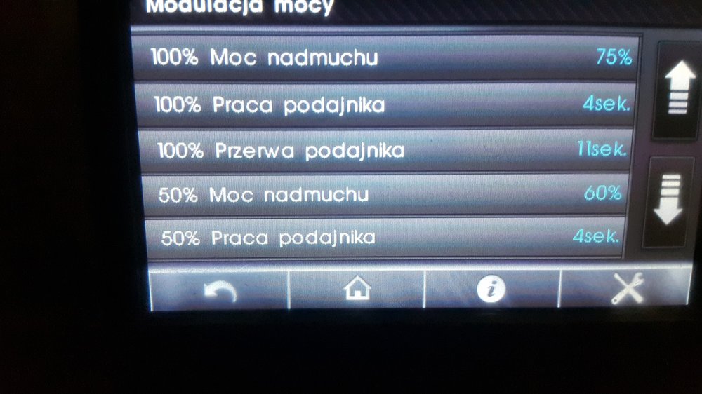

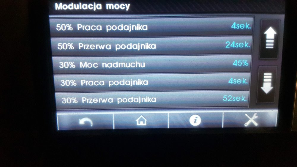

7 minut temu, Giz napisał:

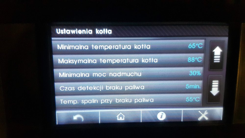

U mnie wszystko działa idealnie. Nadmuch pracuje u mnie jeszcze nizej, ale Ty zostaw, bo nie masz sondy. Jak dla mnie, to te podawanie na 100i przerwy na 100 i 50 trochę bym zmienił.  Duża masz instalacje?
Około 80 m podłogówka i 6 grzejników w pokojach
  • Odpowiedzi 3,7 tys.
  • Wyświetleń 787,2 tys.
To raczej niewielka. A coś się dzieje, że chcesz zmienić?
A nie zastanawiałeś się na podłączeniem pogodowki i siłownika do zaworu 4d? Na podłogowe chyba większej temp jak 30 nie puszczasz?
Giz powiem ci że nie znam się na tym dom jest w trakcie wykańczania w było by lepiej z tym siłownikiem
Z siłownikiem byłoby wygodniej. Sterownik by pilnował zadanej temp na instalację a jak zachce Ci się pogodowki, to ona by nim sterowala. Szkoda, że nie masz mieszacza z siłownikiem na podłogowke, też miałbyś więcej możliwości regulacji bez biegania i kręcenia zaworami. Włączyłbys sterowanie pogodowe, ustawił krzywą na  mieszacz od grzejników i od podłogówki i wykorzystalbys możliwości sterownika.
Może koledzy mają inne zdanie, to pewnie podpowiedzą coś jeszcze
Ja steruję podłogówkę przez czujnik pogodowy i działa to bardzo dobrze. W domu stała temperatura, bez tego to bym chyba zwariował jakbym musiał ciągle latać i zmieniać temp zasilania, pewnie byłoby raz za zimno, a raz za gorąco.

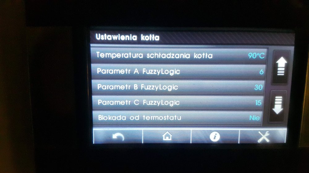

Nie wiem jak u mnie ale z tego co pamiętam to instalator zainstalował czujnik temperatury w salonie i kiedy kocioł dogrzeje to się wyłączy ? sam nie wiem czy to dobrze zrobił zawsze jest szansa na zmianę
Zrobił blokadę kotla od termostatu, czyli nagrzeje pomieszczenie i wyłączy kocioł. Spadnie o histereze termostatu i się odpali. Moim zdaniem ciężko będzie Ci wysterowac te dwa obiegi, żeby wszystko grało. Mozesz dać na ten zawór 4d siłownik, i ustawić krzywą grzewcza na grzejniki, a na podłogowke wyregulować tym zaworem ręcznie, ale ciężko będzie, albo dać zawór z siłownikiem na podłogowke jeszcze i podłączyć pod pogodowke i wtedy masz bajka. Tylko nie wiem, czy taki układ z mieszaczem na podłogowke za zaworem 4d z siłownikiem będzie dobry.

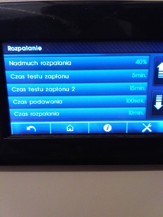

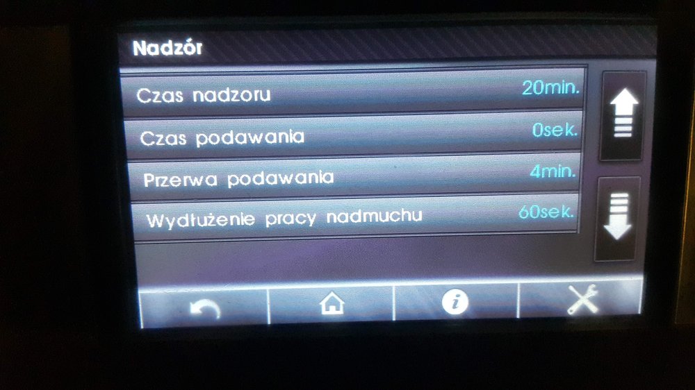

Czy ktos mi podpowie jaki macie ustawiony czas podawania peletu podczas rozpalania?a także czas rozpalania ?
Do kotłowni masz doprowadzone jakieś powietrze?
Ja mam nadmuch 80%, delta spalin 5st i czas podawania 80s
Edytowane przez Giz
Niestety u mnie mimo wkładu do komina z kwasówki kocioł nadal nie odpalony kopci jak szalony wezwany serwis nie wiem co jest czy coś z kotłem czy coś innego
Ja mam identycznie jak @Żółty z jedną różnicą- mam 96s.

Instalator próbował ale sie poddał pomimo ze juz montował ten model kotła,Serwisant ma sie zjawic jutro i zrobic rozruch zerowy :-)mysle ze bedzie dobrze.
Zjawił sie serwisant ,zrobił rozpalanie wstepne ,zmienił tzn.wydłużył czas podawania peletu podczas rozpalania i pomogło :-)Namawial mnie na zainstalowanie sondy lambda ,czy ktoś z was potrafi sie wypowiedziec obiektywnie czy gra jest warta świeczki ,bo koszt sondy nie mały .pozdrawiam
