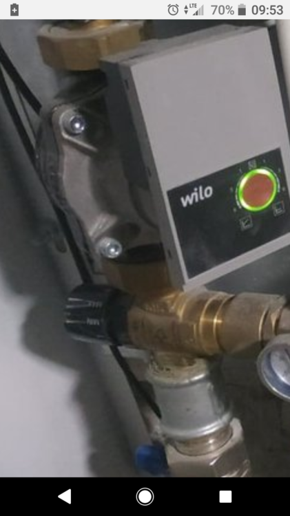

Widzę że autor tematu ma zaw 3-D termostatyczny w rozdzielaczu, więc rada - przestaw ten zawór na niższą temperaturę wody.
Podłogówka długo stygnie - czyli efekt będziesz widział pod wieczór.
Przestawienia dokonujesz tym czarnym pokrętłem przed pompą.
Edytowane przez sambor

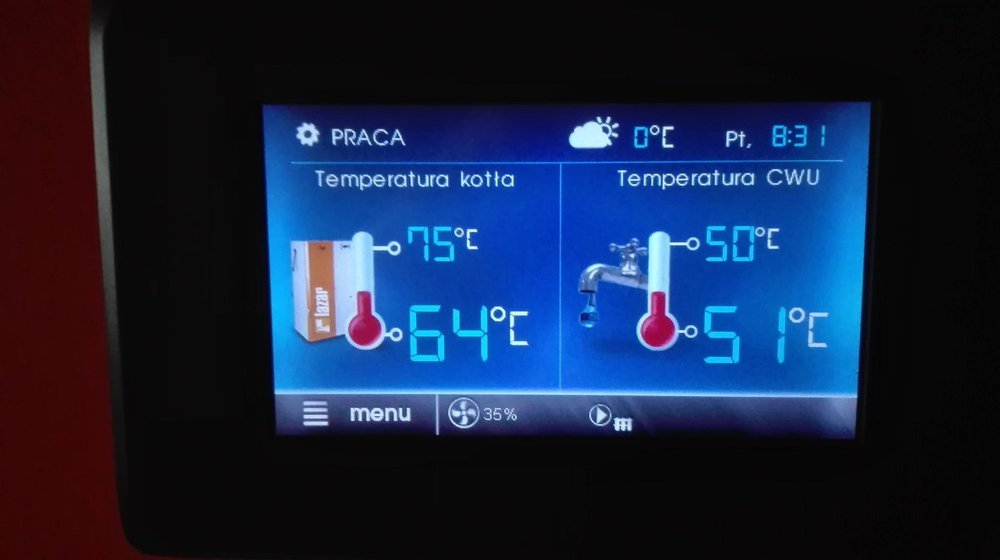

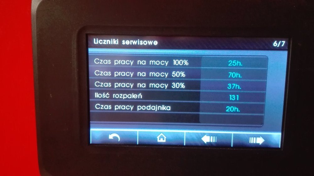

Ja po obnizeniu mieszacza i tyg obserwacji kocio faktycznie sobie wolniej dogrzywa dom i mniej rozpaleń ale bardzo wzrosła praca na 50% i zazwyczaj kocioł utrzymuje 64stopnie i nieprzechodzi zbytnio na 30%
Zadana 75 h15
H2-14 h1-11 czy wychodzi na to by znizyc histeryzy bo w ciagu tyg jeszcze bardziej praca wzrosla na 50%jak myslicie guman,giz i pawell
Edytowane przez Robson24
Ja bym dał H2 - 10, H1 - 8 żeby podnieść mu temperaturę pracy. To że pracuje na 50% może oznaczać  że albo masz za małe podawanie na tej mocy albo zapotrzebowanie budynku na ciepło jest takie że musi pracować na 50%. Jeżeli możesz zwiększyć dawkę paliwa (tak żeby nie przesadzić) to zrób to i zobacz czy nie będzie wchodził wyżej bezwładnością. Powinien się bardziej "rozpędzać" w górę.
