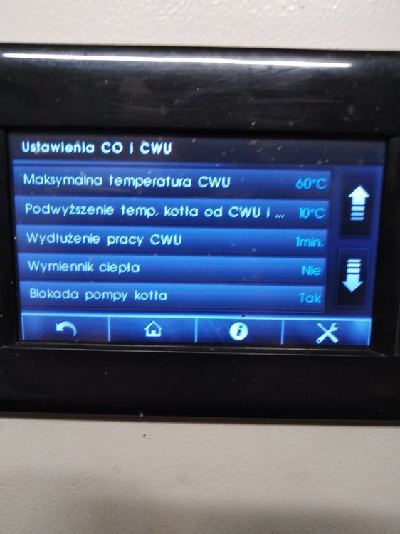

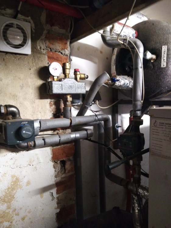

Jest od początku czy pojawiło się nagle? Może być kwestia umiejscowienia czujnika temperatury. Jest zawór zwrotny na obiegu?
Edytowane przez pawellll
  • Odpowiedzi 3,7 tys.
  • Wyświetleń 788,5 tys.
Czujniki po staremu, kiedyś dzwigała się może o6-7*ale nie aż tyle co teraz o 16*
Nie włączyłeś przypadkiem dezynfekcji Cwu?
Jak pompa po osiągnięciu zadanej temp się wyłącza a temp bojlera rośnie to penie działa grawitacja.
Aby to doprecyzować należy znać jak wygląda obieg grzania CW wraz z bojlerem oraz jaki to bojler.
Nie mam chyba zaworu zwrotnego? Tak mi zrobił hydraulik przez 1,5 roku było ok, dezynfekcji nie włączałem
Edytowane przez gwint
Tak jak pawelll mówi,ja też mniałem na 5ustawione przez serwisanta wydłurzenie pracy pompy cwu.i mi dobijał do10stopni wiecej
Przy pomocy kolegów problem rozwiązany
Raczej to nie to bo teraz patrzyłem to tam było ustawione na 1min
Ok tak zrobię i zobaczę

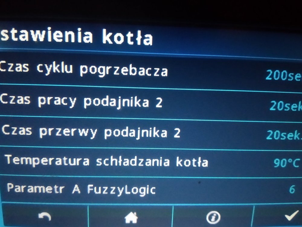

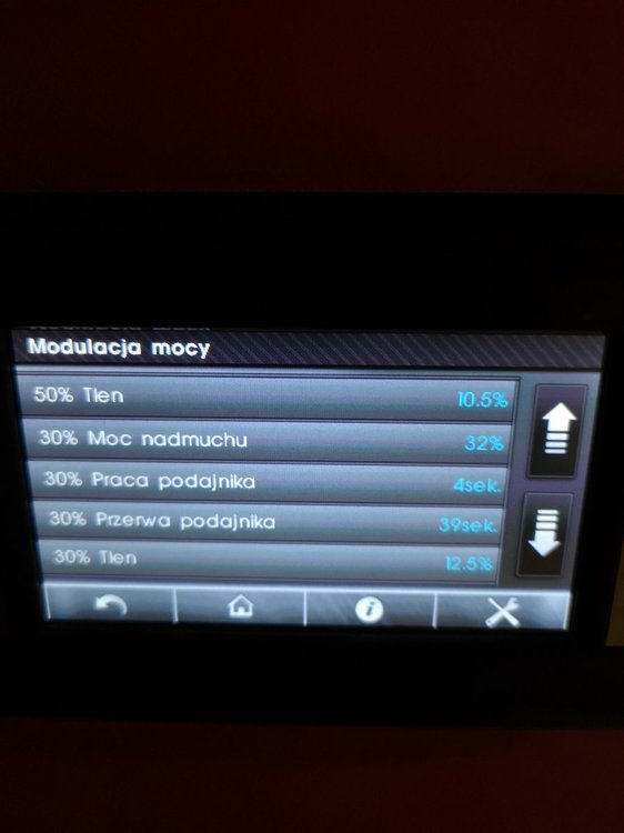

Forumowicze, co moze byc przyczyną ze piec jak sie rozpala od poczatku to wszystko jest ok, przegrzebacz sie zalaczy, klapka czyli silownik oprozniajacy popiól sie otworzy, kociol sie zagrzeje do zadanej temperatury, pozniej wylaczy bo pracuje na fuzzy logic, nastepnie jak spadnie temp o histereze kotla i kociol sie rozpala to nie potrafi sie rozpalic nawet po 3 próbach z tego wzgledu ze sie nie oprózni popiol... silownik sie nie otworzy, zostanie tam popiol, nasypie pelletu, zarnik sie zazy a pellet sie nie zapali bo popioł tlumi jego cieplo. Mam sf21kW z 2013r.
Wysłane z mojego SM-G920F przy użyciu Tapatalka
A nie zmieniłeś przypadkiem czasu otwarcia pogrzebacza? Lub nie dales czyszczenie na jakis dlugi czas?
Mam tylko opcje:
czyszczenie palnika-->czas przerwy pogrzebacza. Ustawione na 6 godz przez serwis. Zna sie ktos na tym jlna jakiej zasadzie to dziala?
Być może to problem z jakimis spiekami które podeszły  pod pogrzebacz i dlatego go blokuje i nie moze wyczyścić.porownaj sobie czy masz zbliżone te wartosci przy rozpalaniu i czyszczeniu co ja . Ewentualnie zmniejsz czas czyszczenia do 5 godzin i zobaczysz czy cos to pomoże.
Dziś znowu na cwu jest o 12* więcej trochę pomogło ale to chyba jeszcze nie to, co bym mógł jeszcze zrobić?

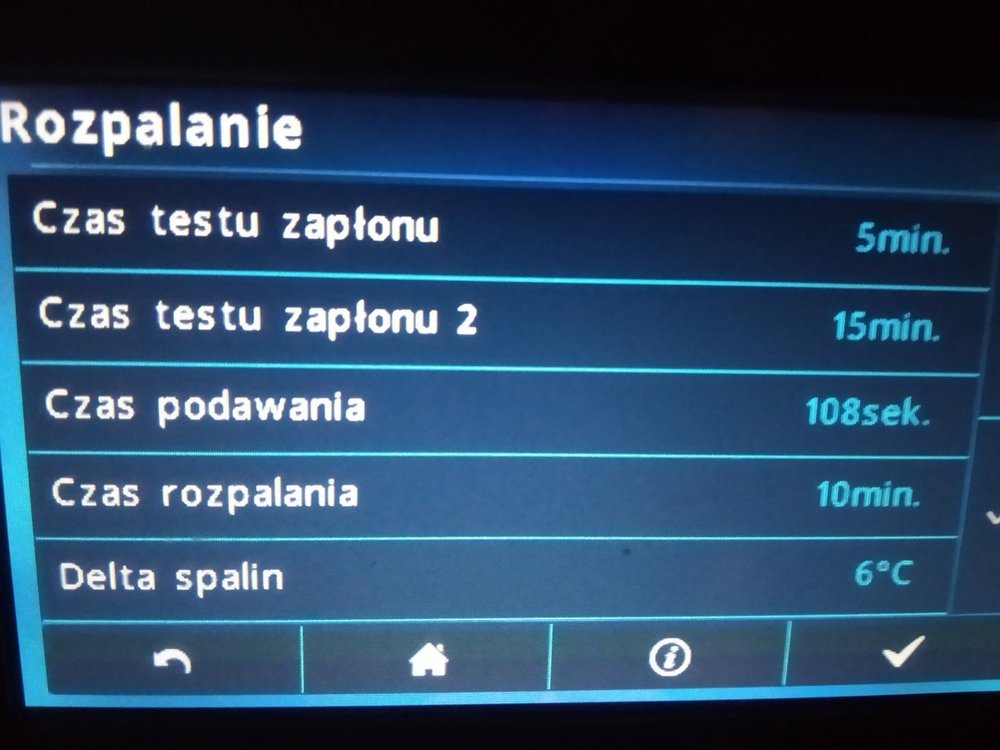

Witam wszystkich, mam sf 21kw model z 2013roku. Mam kociol na fuzzy logic i za kazdym razem kociol sie rozpali ale gdy osiagnie temp zadana, wygasi sie, po osiagnieciu histerezy kotla, zaczyna sie rozpalac ale nie potrafi sie rozpalic... wyskakuje alarm nieudana proba rozpalenia. Co moze byc przyczyna?
Nie wiem czy temat rozwiązałeś ale może innym się przyda. U mnie było tak, że piec czasem się rozpalił czasem nie i tak coraz częściej więcej się nie rozpalał a mniej się rozpalał aż w końcu się nie odpalił - przyczyna: kondensator od wiatraka, nie osłuchiwałem pieca tak dokładnie tylko patrzyłem na wyświetlacz, na którym oczywiście praca wiatraka była pokazana a przecież wyświetlacz nie pokazuje fizycznej pracy wiatraka czy grzałki lecz to co ma ustawione.
