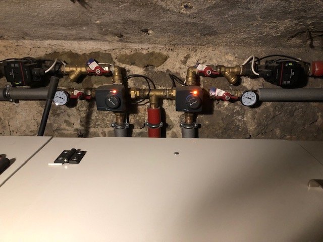

Witam wszystkich!

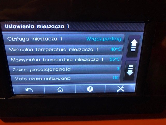

ja również dołączyłem do posiadaczy Lazar Smartfire 15KW
mieszkanie dwupoziomowe 150m, jeden poziom tylko grzejniki, drugi to podłogówka + grzejniki, do tego CWU (40st)
kocioł grzeje do zadanej temp bez problemu, nie ważne czy to 70 czy 75 czy 85,
ale na mieszaczu z kaloryferami , nieważne ile ustawię ,maksymalne co mogę uzyskać to 46-47stopni. daje to komfortową temperaturę w domu ale jak przyjdą niższe temp to będzie słabo.
próbowałem regulować zaworem kryzującym ale niewielkie ruchy (+/- 1/4 obrotu powodują duże spadki na kotle i mieszaczach), tryby pompki za mieszaczem również nie zmieniają niczego. w/g zegarów temperatura 43 na zasilaniu/40 na powrocie.
czujnik pogodowy wyłączony, nie mam termostatu pokojowego, zmieniałem ustawienia mieszacza w menu serwisowym ale nie wiele to pomogło.
macie jakieś pomysły co jeszcze mogę zmienić?

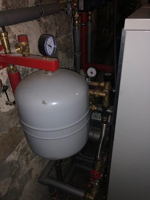

A możesz zrobić foto instalacji z mieszaczami i ustawień mieszaczy w ustawieniach serwisowych.

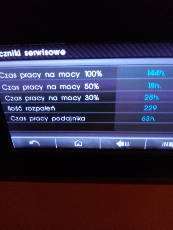

Witam. Jestem nowym użytkownikiem pieca lazar Smart fire 22 kw. Proszę o radę jak ograniczyć spalanie do minimum. Instalacja same grzejniki dom 205 m ocieplony styropian 10 cm okna plastikowe. Nastawy pieca serwisowe.
Masz sondę? Pogodówke? Jakie spalanie? Okno jeszcze z moca na 30%. Histerezy potrzebne. Czy jest regulator pokojowy? Gorzejniki maja glowice? Foto z licznika i serwisowym.
Nie ma sondy i pogodowki. Teraz przy temp za oknem 0 i poniżej to spalanie w granicach 4-5 worków za 3 doby. Grzejniki maja głowice. Piec pracuje od regulatora pokojowego gaśnie i rozpala się.

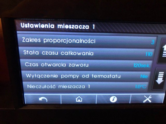

Panowie z 22kw, zerknijcie na ustawienia Jan38.

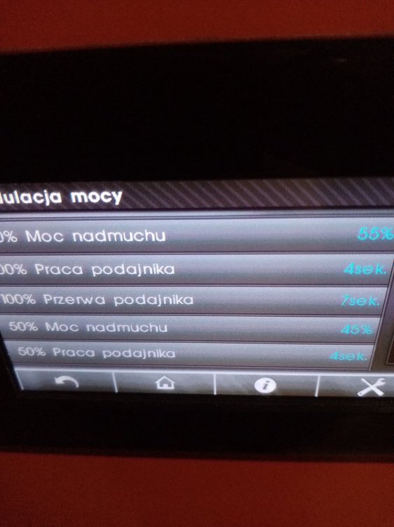

@Jan38  zapodaj jeszcze liczniki serwisowe i napisz, na jakich temp pracuje. Miałeś też podać histerezy.
No ja też działam wg harmonogramu. Nie mogę znaleźć tych liczników.
Temperatura zadania 75 cwu 42
Kolego Jan38 podaj wiecej ustawien jakie masz bo faktycznie piec chodzi glownie na 100%mocy wiec nie tedy droga .

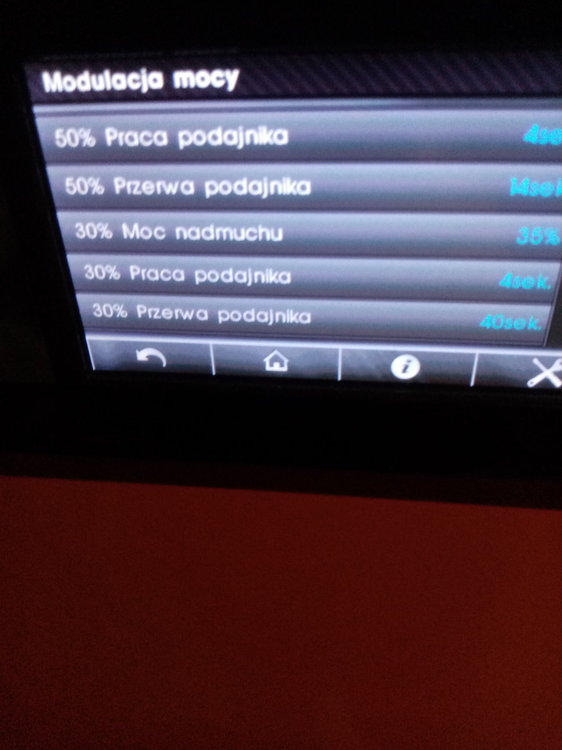

@Jan38zszedbym z nadmuchem na 30% mocy na 30% i zwiększyłbym przerwę podawania na 42s lub więcej delikatnie. Nie mam 22kw, nie chcę proponować nic na wyższych mocach. Na ile masz odkręcony zawór z tyłu kotla i pompa na jakich ustawieniach. Napisz coś o blokadach, czy masz ustawione.
Piszcie o co Was pytamy, bo praktycznie po pierwszym pytaniu, my pytamy co nas interesuje, ale nie mamy na wszystko odpowiedzi. Trzeba ciągnąć za język, jakby to nam zależało na poprawie pracy Waszych kotłów. Jak nie mamy odpowiedzi i wszystkich info o które pytamy, to ciężko jest wszystko zgrać.
Edytowane przez Giz
Kolego Jan38 zapisz sobie obecne ustawienia na jakiejs kartce abys mial do czego wrocic jakby cos .Moja sugestia jest tak  piec na 75stopni histereza 15 . Skoro masz tylko kaloryfery to sugeruje usawic wyłaczenie pompy od termostatu na Nie ustaw rowniez temp minimalna mieszacza 35stopni a te 60max moze zostac .co do mocy  to na 100% zmienilbym  na 10s, przerwe podajnika. Przy 50% fabrycznie daja 16s ale spokojnie mozna zmienic na 26 co do 30%to te 42sekundy jest optymalnie.zapewne h1 masz 7 ,a H2 14  proponuje zmienic h1na 11a h2na 15 .Zapisz sobie te liczniki ile czasu pracowal na tych mocach abys mial opcje porwnania co sie zmieni po np 2dniach od zmian jakie zastosujesz.Wydaje mi sie ze do twojej kubatury bardziej pasowalby slabszy model sf15 ale skoro masz juz takej mocy model to trzeba mu pozmieniac zwlasza wartosci ktore ci podalem ,Ja mam 120m podlogowek i 11 kaloryferow ,i pamietam jak do mnie tez powiedzial serwisant  ze wystarczający bylby   sf 15kw wiec ty masz jeszcze mniej.
@Jan38 podaj te dane które napisał @Giz. Wygląda jakbyś miał blokadę mieszacza od termistatu bez blokady kotła i do tego histeryzy ustawione na takie wartości że kocioł podchodzić pod zadana na 100% mocy. Jak to podasz to napisze swoje ustawiania z tamtego roku bo też nie miałem sondy.
Właśnie mam blokadę kotła z termostatu włączona. Wszystkie ustawienia wpisał serwis ja nic nie zmieniałem.

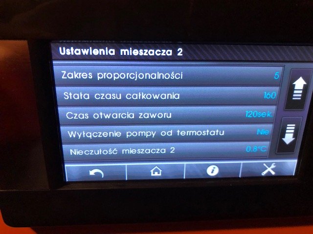

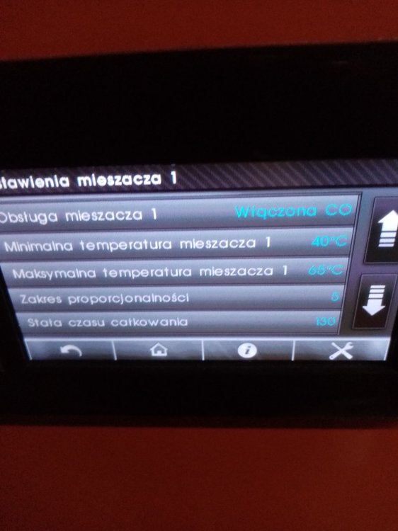

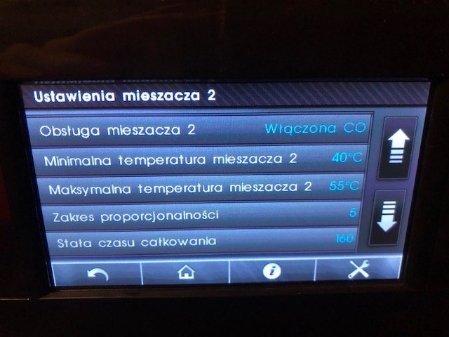

Jasne,
Mieszacz 1 to podłogówka + kaloryfery , mieszacz 2 to tylko kaloryfery.
trochę kręciłem zaworem kryzującuym kotła i przy mocniej otwartym (3 obroty) temp na mieszaczu 2 do chodzi do 49 (nastawione na 55), ale wtedy kocioł zasuwa na 100%
generalnie kocioł odpalony przez monterów ale serwisant z lazara jeszcze nie był , tak że kocioł idzie na fabrycznych ustawieniach, będzie dołożona sonda lambda. mam też nadzieję że spalanie trochę spadnie bo teraz to 2 worki na dzień.

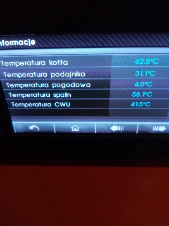

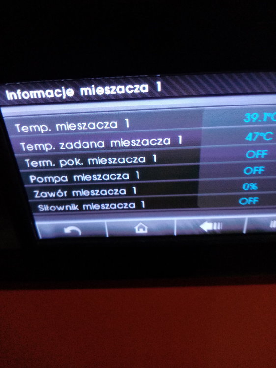

W dniu 1.12.2019 o 19:46, pawellll napisał:
W ustawieniach mieszacza. Nazywa się to termostat pokojowy mieszacza 1
Pawell co dokladnie ta funkcja  robi
Miałem na 5ustawioną przed zmianą na 0
Myslałem że to obnizenie mieszacza jak miałem zadaną 45mieszacza to przy opcji termostat pokojowy mieszacza na 5
 Ta tm obniża się z45 na 40,ale raczej myliłem się
Chcę wychamować zbyt szybkie nagrzewanie domu ,czeste rozpalanie i przedewszystkim praca na30% bo tej opcji kocioł omijał bo przy50% juz sie wygaszal
" termostat pokojowy mieszacza 1 - x" obniża temperaturę zadaną mieszacza o x stopni gdy termostat pokojowy przejdzie w OFF. Z moich doświadczeń wynika, że x nie powinno być duże. Max 2-3 st. I jest sens go włączać dopiero po dobrym dostrojeniu pogodówki mieszacza.

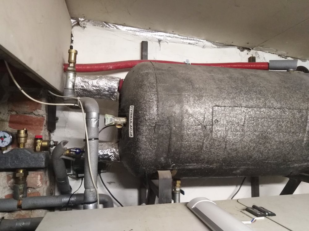

Panowie mam taki problem, jak załącza się pompa cwu to jest głośny plusk wody w cwu odgłos zapowietrzenia, odpowietrznik jest ale to nic nie daje nie mam pojęcia co zrobić może ktoś miał taki przypadek, nawet tył bojler obniżyłem i nic nie dało.

Jakie są twoje ustawienia modulacji?
moje standardowe ustawienia to:
100% - 80% 4s 7s 8,5%
50% - 60% 4s 16s 10,5%
30% - 40% 4 s 38s 12,5
H1 - 10
H2 - 14
