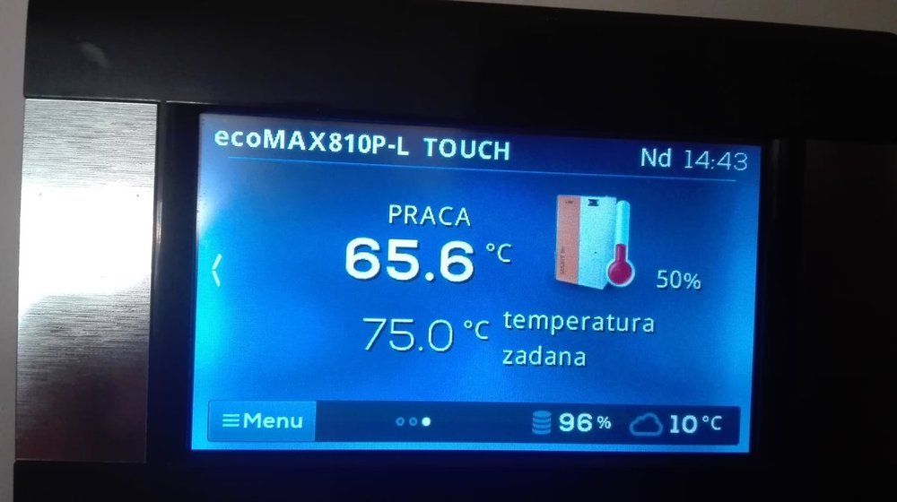

OK, widzę że odpowiedź kolegi @Żółtybyła do kogoś innego. Ale widzę że masz 2 mieszacze. WIesz jak w menu aktuwować pracę mieszacza 2?
  • Odpowiedzi 3,7 tys.
  • Wyświetleń 788,5 tys.
15 minut temu, Żółty napisał:
Tak 26,27 pierwszy mieszacz 28, 29 mam wpiety regulator pod drugi mieszacz
Wiec masz dwa mieszacze? Podloga i grzejniki? Zaraz wepne i czesto ci sie wygasza i rozpala? Jakie masz krzywe teraz temp. Kotla histerezy i nadmuchy?. I jak ze spalaniem
@pawellllniestety nie umiem pomoc. Mam grzejniki i ścienne. U mnie kocioł teraz idzie cała dobe. Mam kiepsko ocieplony dom wiec z tego względu nie opłaca się wyłączać od termostatu. Ale październik i listopad działaniem właśnie z wyłączeniem od regulatora i kilka tych rozpalen na dobe miał. Temperatura kotła na sztywno 75*
Histeryzy 10 i 8
100% 50% 4s 7s
50% 42% 4s 15s
30% 30% 4s 40 s
Aktualne nastawy. Trochę kombinowałem bo w ostatnim czasie u mnie mrozy do - 13 w nocy. Spalanie wczoraj 35 kg. Pompa kotła 3 bieg. Pompa mieszacza na grzejniki najwyższa charakterystyka przy regulacji proporcjonalnej. Jeśli chodzi o spalanie to raczej przykładem do naśladowania nie jestem... :)

Ja nie mialem pokojowego . To ostatnie dni okolo 18 kg na dobe 19 . W domu 22.5 . Jeszcze mam pytanie co do regulatora jezeli nie wlacze blokad to nie bedzie chodzil ten regulator bo podlaczylem go pod 26 27 . I zadana jest mniejsza niz w domu i nic sie nie dzieje
Masz SF 22? Masz do wyboru tak :
Nie włączyć żadnej blokady ale np ustawić obniżenie temperatury mieszacza jeżeli osiągnie temperature w pokoju.
Włączyć blokadę kotła i mieszacza wtedy po osiągnięciu temperatury q pokoju kocioł z automatu przechodzi w nadzór.
Włączyć blokadę kotła bez blokady mieszacza wtedy przejdzie w nadzór ale pompa mieszacza będzie chodziła aż do chyba 50* na mieszaczu.
Włączyć blokadę kotła bez blokady mieszacza ale wtedy przy dogrzanym pokoju będzie się odpalal od ustawionej histeryzy kotła.

Witam  u mnie znaczna poprawa pracy kotła po zmianach h2-10 h1-8,choć głownie kocioł  na 50%pracuje
Mieszacz na 38 kocioł faktycznie wolno pracuje,goni tm zadaną pokoju, juz czesciej w trybie ciaglym i jest duzo mniej rozpalen
Kocioł ogolnie trzyma 65-66stopni
I teraz przy tej barierze stopniowej ciagle jest na granicy 50%-30% czesto na 50%po czym zejdzie na krotko na 30%i znowu wpaca na 50%,czy to tak juz ma być  czymoge h1do podnieść  z 8na 9by czesto nieprzeskakiwał

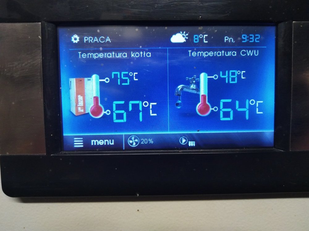

Jaka może być przyczyna że temperatura wody cwu idzie za wysoko
O ile pamiętam jest jakiś parametr wydłużający czas pracy pompy cwu. Jeśli jest inny niż 0 zawsze przegrzeje wodę.
Pompa wyłącza się od razu przy osiągnięciu zadanej, nie wiem co robić.
