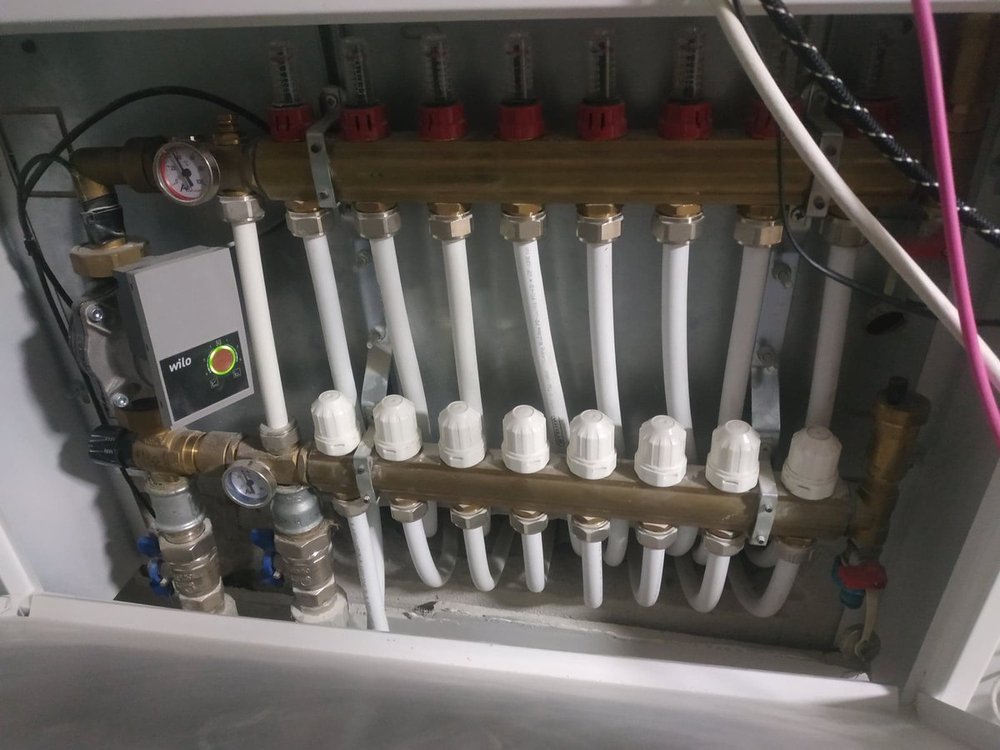

Termostat pokojowy który sterowałby tylko i wyłącznie tym słownikiem na zawóroże 3D? Jakbyś mógł spojrzeć na zdjęcie i zlokalizować czujnik temperatury mieszcza, jest za pompką u góry na zasilaniu jak zamontował Pan od dealera Lazara. Myślisz że to dobre miejsce czy nie powinien być na samym mieszaczu?
No w sumie prawda dwa ale jeżeli dobrze myślę to sterowanie słownikiem opierało by się na podstawie temperatury mieszcza a nie temperatury w pomieszczeniu.
Przenieść zawór pewnie by się dało ale roboty przy tym... sporo. Podłogówka na dole to praktycznie jedna otwarta przestrzeń więc jakbym na ten zawór dał siłownik który by regulował zawór problem tylko że sterowaniem. I tu pytanie czy sterowanie tym zaworem mogło by się odbyć przez sterownik pieca i pokojowy ekoster czy potrzebne by było oddzielne sterowanie i następny regulator pokojowy.
Jest to jakieś rozwiązanie i ma działanie bo już tak robiłem Ale myślałem bardziej o jakimś sterowaniu które by działało jak sterownik pokojowy bo w tym rozwiązaniu mam wrażenie że ekoster zaczyna pełnić tylko funkcje informacyjne.
W sumie to tak sterowanie podłogówką odbywa się tylko przez ekoster. Zasilanie z pieca na rozdzielacz z grupą mieszającą na podłogówka, na grzejniki do rozdzielacza przez zawór 4d z słownikiem. Grzejniki na górze ok a na dole na sterowniki nastawiam na 21 stopni i grzeje do 26, 27. Myślałem o siłownikach (elektrozaworach). Jest to nasz pierwszy sezon po wprowadzeniu i może być że źle coś jest ustawione choć jakiś czas temu serwisant z lazar sugerował że ten sterownik z podłogówką może nie działać zbyt dobrze.
Witam nałogowych palaczy. Panowie chciałbym zapytać jak macie rozwiązane sterowanie podłogówka przy ogrzewaniu mieszanym. U mnie SF15 dół 90m2 podłogówka przez rozdzielacz z grupą mieszającą. Góra 80m2 7 grzejników przez rozdzielacz, przy grzejnikach termostaty elektroniczne i jest git tak na dole sterowanie podłogówką za pomocą ekoster touch plum słabo działa. Co byście radzili?
