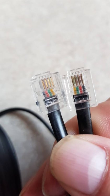

Witam. Koledzy mam problem z panelem pokojowym. Musiałem przenieść go w inne miejsce i pozarabiać na nowo wtyczki. Po podłączeniu dioda świeci na pomarańczowo, ekran jest niebieski, a panel ciągle piszczy. Może ktoś coś doradzi.

Trzymając wtyczkę zatrzaskiem do dołu kolory od lewej: czarny, czerwony, zielony, żółty. Kabel jest oryginalny. Przeciagalem go przez ścianę i musiałem obciąć stare wtyczki, a później zarobić od nowa.
I obie zarobiłes tak samo? Poszukaj obciętych i sprawdz.
LG-G4 by Tapatalk
Wszystkie są tak samo zarobione.

Wszystkie przewody są podłączone w tej samej kolejnosci w jakiej wychodzą ze sterownika. Czyli czarny, czerwony, zielony żółty( zatrzask do dołu, od lewej strony). Ze sterownika idzie przewód na spliter z zasilaczem i dalej do panelu pokojowego.

Znalazłem instrukcje. Mam podłączone jak na stronie 7.
LG-G4 by Tapatalk
 Czyli przewody na dwóch końcach są podłączone odwrotnie?
Jest dokładnie jak na foto u kolegi.
Ja mam taki. Ty twierdzisz, ze miales inaczej. Zadzwon na serwis bo jak spalisz panel to nie moja wina.
