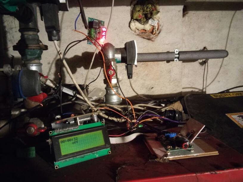

W sobote mialem problem ze sterownikiem po odlaczeniu go od pieca i wszystkich czujnikow i pomp (byly podkladane gumy pod kocioł w celu wyciszenia drgan podajnika) sterownik lezal w bezpiecznym miejscu zeby go przypadkiem nie uszkodzic. Po paru godzinach po podlaczeniu wszystkich pomp i czujników podłączyłem kabel zasilajacy a sterownik nie wlacza sie. Slychac tylko lekki pisk. Dioda pod wyswietlaczem nie swieci sie wogule i zostałem bez sterownika.
I tak oto musiałem sie ratować składając sterowanie kotla z tego co miałem pod ręką termostat, uklad czasowy i regulator mocy dmuchawy jakos dzialalo jako dwustanowy sterownik.
Dzisiaj chciałem nagrac filmik jak się sterownik zachowuje i po drugim podlaczeniu kabla zasilajacego do sterownika sterownik sie włączył wiec Wylaczylem i zacząłem podpinac wszyskie czujniki i pompy a na końcu podłączyłem kabel zasilajacy do gniazda w sterowniku i znowu sterownik nie włączył się tylko cicho piszczal. Po trzech razach Odlaczenia i podłączenia kabla zasilającego sterownik zaczął działać i działa ale juz niemam do niego zaufania. Problem zglosilem producentowi i czekam na odpowiedz.

Trzeba było napisać dobrego speda na Arduino , i byś miał ala Skzp.

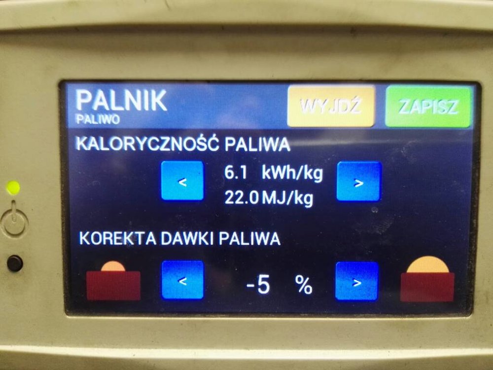

Kaloryczność w dół na 22mj kocioł z 20kW ma 25KW powietrzne 26% i zrzucenie wszystkiego z palnika i nawęglanie swierzym węglem i od wczoraj po noc taki efekt jak wyżej
Jestem ciekaw czy po 2 dniach efekt się utrzymuje. Jeżeli tak to prośba o pozostałe ustawienia, korekta dawki paliwa, minimalny wiatr, czas podawania. Chce wypróbować u siebie ... jak to mówią tonący brzytwy się chwyta.
Wysłane z mojego HUAWEI GRA-L09 przy użyciu Tapatalka
Jaki masz problem kolego ? Czy tylko tak pytasz bo z pewnością pomożemy
Pytam bo mam ten sam palnik co kolega u którego wprowadzałeś zmiany, a problem jest taki że kopci, dużo pali i ciężko dobija do zadanej, pracuje w zasadzie w dwustanie.
Daj ustawienia wykres zdjęcie palnika
I jaka dmuchawa
Edytowane przez KamilCK
Dmuchawa 80 W. Zdjęcie palnika przy modulacji 15%. Z rzuciłem godzinę temu wszystko z palnika, bo był ogromny spiek i wprowadziłem kaloryczność i wiatr wg wcześniejszego Twojego opisu i na razie widzę poprawę. Łatwiej doszedł do zadanej, dłużej pracował na minimalnej. Skorygowałem jedynie dawkę paliwa na -5 bo na wierzchu palnika za dużo czarnego węgla.
