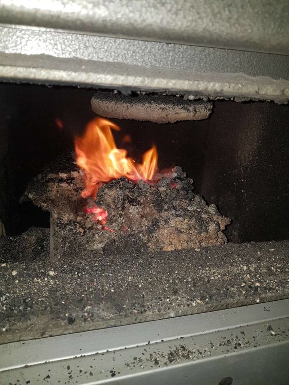

Jeśli wyłączy sie cwu to spalanie rośnie dość drastycznie i efekt jest taki sam spieki że zatykają palnik
Edytowane przez KamilCK
Dlatego też mówię że Do Witkowskiego się odezwać, ten palnik to jest jego produkcja własna, bardzo nie udana.

Jest to możliwe bo klika groszków sprawdziliśmy i na każdym efek taki sam czasem troszkę lepiej czasem gorzej.

4 różne rodzaję węgla testowaliśmy i wszstko się zlewa w jeden wielki kalafior i zatyka palnik może wina palnika bo nie idzie ustawić nawet jak powietrze dam na 15% to spieki się robią

Nie wiem właśnie ale w poniedziałek zadzwoni do Witkowskiego bo nie da się ustawić próbowałem wszstkiego juz
Kocioł i komin czyste?Może przekrój komina zbyt mały.Próbuj zjechać z powietrzem ile się da
Nawet przy 15% się spieka
A co tam się tak piecze?
Węgiel czy popiół?
Wygląda że węgiel
Ze zdjęć, to tak jakby to popiół się spiekał.
Mówisz że masz podobny panik zobacz jak u ciebie są duszę a jak tutaj
Tak to spalanie rośnie drastycznie z 7/8kg dobowo i dalej spieki i temperatura spali pona 200* dochodzi
Pisałeś, że kocioł nie dobija do zadanej, a z wykresu widać, że idzie na ok.70 -80% , przy mocy 20kW, to daje ok 15 -16 kW.
To tam potrzeba węgla,  a wcześniej widziałem, że na korekcie było ujęte 20%. Samym powietrzem i popiołem to się nie napali.
Próbowałeś dać więcej węgla i powietrza? Wygląda, że tam po prostu potrzeba mocy.
Może to właśnie popiół się tak piecze, bo nie ma tam dostatecznie dużo węgla, który by zwyczajnie wypchnął z palnika popiół.
Nie wiem, trudno to tak z fotki właściwie ocenić...
próbowałem na 25KW powoetrze na 27% i kaloryczność 25mj i dalej to samo tak jak teraz ustawiłem spalanie jest najmniejsze
Ten palnik to kiedy był czyszczony?
kocioł co tydzień czyści a palnik to zgarnia spieki co dzień qa kocioł to Witkowski 25KW
Czy jest możliwość zrobienia zdjęcia palnika bez węgla tak żeby było widać wszystkie dysze
Zgarnia spieki, a od boków wgłąb palnika na głębokość haczyka to też przeczyszczone? Czy tylko górę przegarnia?
