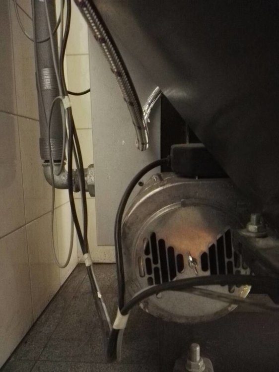

Chyba tylko chwilę było dobrze, po wyjściu z minimalnej wzrost mocy do 80 % temperatura spadła i wolno dochodzi do zadanej a na palniku duży ogień, na i węgiel zaczyna się topić i zlewać.e570ca2979caf6220a8344112be9dcca.jpg34105cc99758feb7b20f0ff71fd3c221.jpge11d3d8fc199497f72f1897f86e3a5d1.jpg

Kaloryczność węgla w górę na 24mj na razie ewidentnie za dużo opału na palniku

Właśnie ewidentnie za dużo opału. Jak masz przesłonę od wentulatora?
Jaką powierzchnie ogdzewasz
Potencjiał masz wyliczony
Jakiej mocy kocioł
I czym palisz
Przysłona jest otwarta na max, w zasadzie to 50%, taki typ widać na zdjęciu. Ogrzewam 110 m, same grzejniki i bojler 150 l, chociaż teraz wyłączony. Piec 19 kW. Potencjał wyliczony i sprawdzony 3 razy, węgiel to Retopal 24000 - 26000 kJ.88dca89888b84e7222cdd3206d97ec0b.jpg

Kocioł 19 kw na 110 m2,więc cegły aby zmniejszyć palnik.Pompe cwu na wyższy bieg bo masz delte 14 stopni
Na razie zwiększ kaloryczność na 24mj bo ma za dużo nie spalonego opału i dla tego kopci
Zaraz wprowadzę korektę. A cegły, węgiel lepiej się dopala i nie przesypuje od strony podajnika.

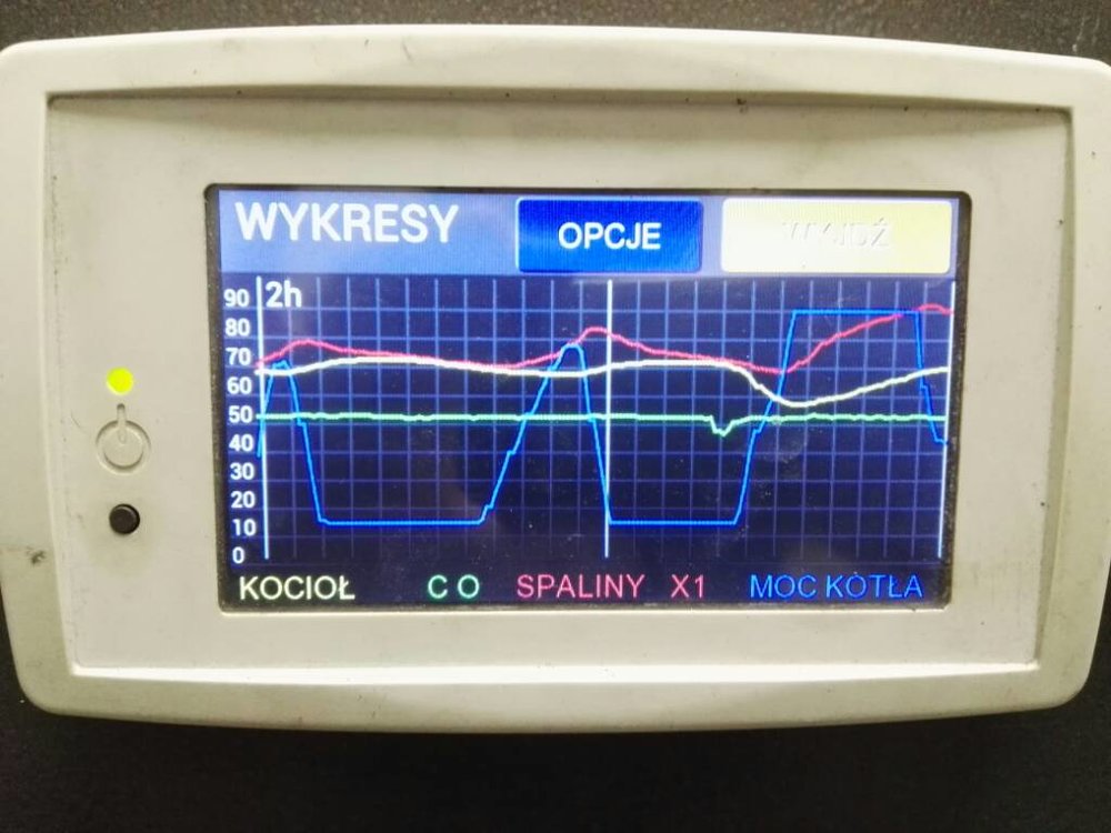

Wykres po włączeniu pompy cwu, oraz palnika po podgrzaniu wody w piecu do zadanej, płomień około 50%, chyba jeszcze za dużo węgla na palniku.6ca483e84bfdeb34a7e81eea8a4892e7.jpgf7df2ea5a799e7c796e8e328c5f70e3e.jpg83148377f750a6fa484c2b6375d7fbdd.jpg

Albo zbyt dużo opału albo za mały wiatr ale zdjął bym węgla Jeszcze bo za dużo jest i nie spalony widać
Podniosłem węgiel do 25, na dziś zostawię tak, musiałem wyjść. Dam jutro po południu obraz palnika i wykres. Na razie dzięki za pomoc.

Według mnie spróbuj uspokoić proces spalania
Modulacja min 30%
Powietrze zmmiejsz do 20% a min np 4%
Kalorycznosc zostaw 25 i dopasuj korekta pompa cwu włączona na stałe.
Jezeli potrzeba Ci nadwyżki 8st ustaw 60 a nie 70
