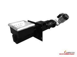

Dokladnie taki palnik jak kolega wyzej wrzucil zdjecie, przekroj komina mam taki, ze mozna wejsc do srodka i otynkowac z drabina wiec nie wydaje mi sie zeby tutaj byl problem. Staram sie caly panik oczyscic wglab rowniez.

Ja mam palnik od Witkowskiego APRQ tak jak na foto i jestem zadowolono , często montuję kotły z tym palnikiem i do obecnej chwili nikt się nie skarży ,dodam tylko tyle że zawsze umawiam się na okresowy przegląd kotła pierwszy przegląd po 6 miesiącach jako obowiązkowy a potem proponuje przed każdym okresem zimowym ,ktoś spyta po co to odpowiem ,ludzie wolą zapłacić i się nie brudzić a druga sprawa jest taka że 80%palaczy nie ma pojęcia o czynnościach serwisowych palnika i tak jak kocioł nowy to pali mało a już po roku pali więcej co się dzieje no nic przecież kocioł palnik jest ten sam nawet opał jest ten sam i klient jest zaskoczony pytaniem czy jest wyczyszczony palnik uszczelniona korona palnika czy jest palnik odpylony ,czy wyczyścił pan wirnik dmuchawy .
Często słyszę odpowiedź NIE ,a to trzeba robić ?
Tak tylko u kolegi taki problem występuje od początku. I sam też widzę problem od początku na tym palniku u mojego ojca .
Dokładnie a kocioł ma 5miesięcy i cały czas jest to samo co by się nie zrobiło ale zobaczymy jeszcze jedno ostatnia próba

Witam ponownie wprowadzilem sam siebie i was w blad moj palnik to eco 46086260331fb60b40cd7406c8f38e54.jpg
Wysłane z mojego SM-N950F przy użyciu Tapatalka
To się trochę dziwie z nim nie powinno być problemu
Nie widzę dokładnie zdjęcia jeżeli jest to palnik kwadratowy o wymiarze korony 21x21 cm 19kw
to też miałem z nim problemy z prawidłowym spalaniem , wymieniłem na koronę 25 kw i
teraz jest dobrze . Telefonicznie rozmawiając z producentem doradził mi właśnie koronę 25 kw
twierdząc że ten palnik ma lepiej rozwiązany system napowietrzania i faktycznie jest lepiej .
Może faktycznie patrząc na te dziurki to jak by je ktoś wiercił po pijaku☺️
Mam ten sam palnik i niestety palnik ten to jakiś pomyłka. Od dwóch lat nie mogę sobie z nim poradzić, tragedia. Próbowałem rożnych ustawień, kilka rodzajów węgla i w piecu czarno jak w d.....e oraz spieki, za duże spalanie, problem z dojściem do temperatury. A serwis Witkowskiego niestety mnie olał jak dzwoniłem o pomoc w ustawieniach, odesłali mnie do producenta sterownika, dobrze wiedzą że to bubel. Mi trochę pomogło powiększenie deflektora i położenie dwóch cegieł szamotowych po dwóch stronach palnika.
