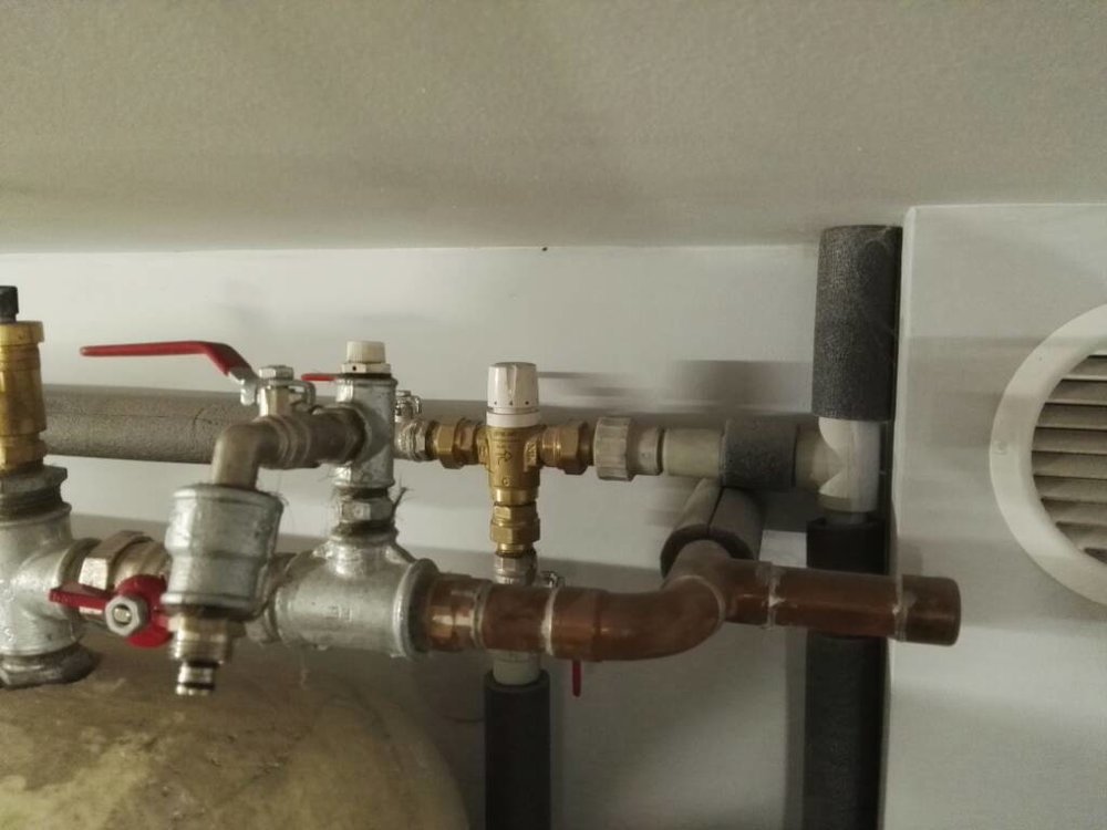

Zawór termostatyczny mam zamontowany na wyjściu wody użytkowej do instalacji. Zawór od dołu podłączony jest do zimnej wody z hydroforu i następuje podmieszanie do zadanej temperatury i dobrze to funkcjonuje.

Dla lepszego zobrazowania ,działa ona jak zawór 3d mieszający.Czyli na wymienniku możesz mieć 60 czy 70 a z kranu poleci ile sobie ustawisz,oczywiście w granicach pracy zaworu

Możesz kolego wrzucić zdjęcie jak to wygląda?
Oldek to chyba pytanie do mnie. Dodam zdjęcie jak będę po południu w domu.

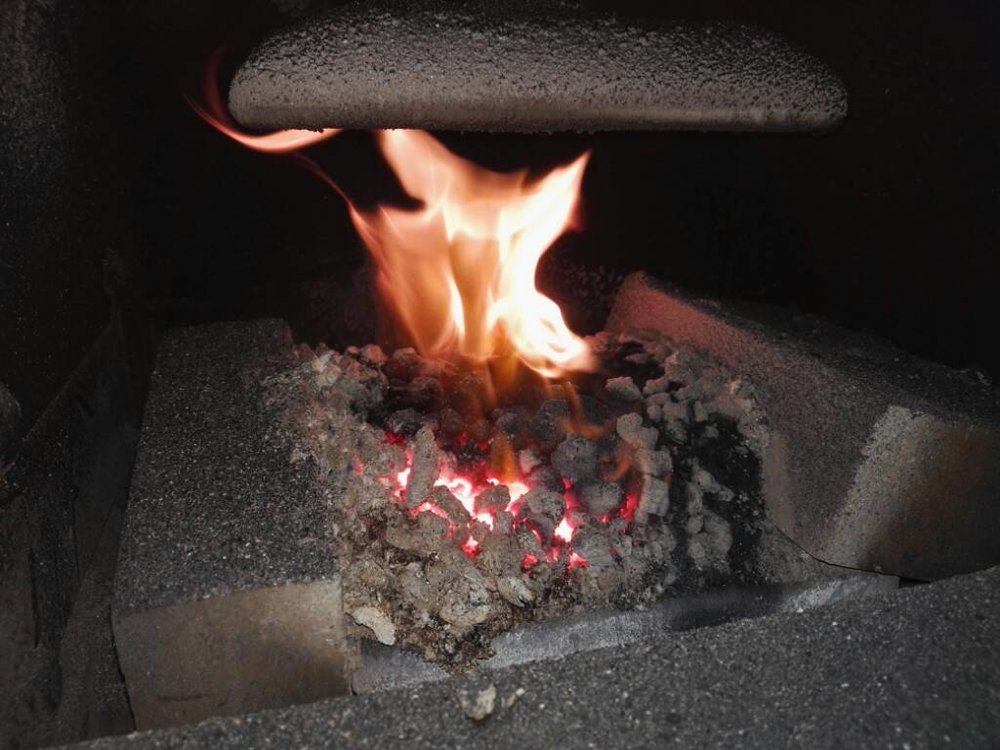

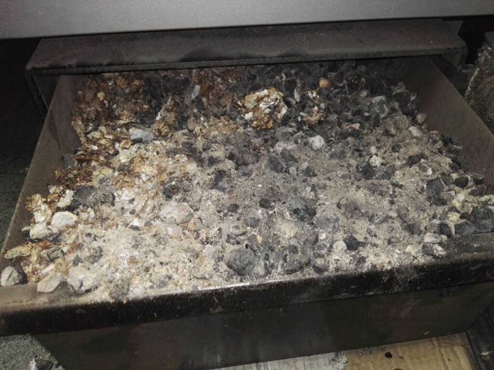

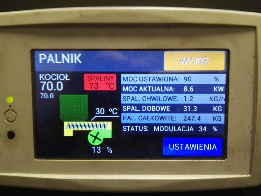

Ok. Piec ustabilizował prac, wykres wyłagodniał (jeszcze nigdy tak nie miałem [emoji16], idzie ku dobremu ), spalanie jednak nadal bardzo wysokie, to przez dużo nie spalonego węgla. Kaloryczność obecnie mam na 25.2 z korektą - 5. Moc ustawiona to 25 kW, chociaż palnik nam 19. Zrzucić nadmiar węgla z palnika i zwiększyć kaloryczność czy zejść z mocy palnika ?34ab564ea2e78a9c9384ea6279672cfd.jpgedfdefcb0e2265bf443930db15ef2356.jpg75fb5e081f43dba1f4a4adcc6ef947c0.jpg96a237d47adb9b3dbcec612244eb5284.jpg10f27af34881b292a68e38af610af140.jpg

Proszę bardzo. Z lewej na zawór wchodzi gorąca woda z bojlera, z dołu zimna z hydroforu, po prawej wychodzi zmieszana do zadanej temperatury w instalację cwu. Proste, a co najważniejsze działa to dobrze.20cf5a836fdb356b6a54819207899355.jpg

Kaloryczność węgla dość sporo daj w górę z 2mj na pewno i daj czas żeby Kocioł się ustabilizuje
Dałem na 27, przy spalaniu chwilowym wartość spadła jednak tylko o 0,1 kg/h (modulacja 44). Zrzucić nadmiar węgla z palnika do właściwego poziomu, aby widzieć efekt zmian?
Wysłane z mojego HUAWEI GRA-L09 przy użyciu Tapatalka
Wywal te cegły z tego palnika. Zaburzają tylko właściwy proces spalania powodując niepotrzebne piętrzenie się węgla oraz popiołu i prawdopodobnie są przyczyą niedopalania się węgla.

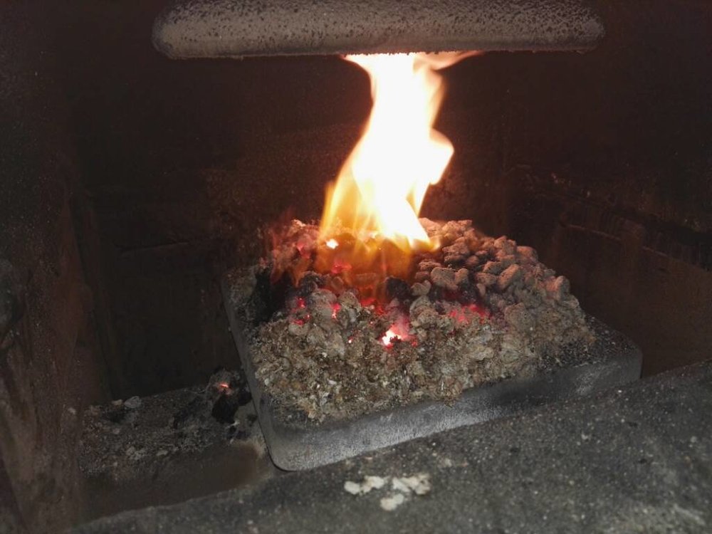

Efekt po dwóch godzinach.
Chyba jeszcze za dużo podaje paliwa bo na wierzchu jest trochę nie dopalonego węgla i kopiec za duży, spalanie trochę spadło, ale chyba moduluje wyżej niż poprzedni. Zostawić na do jutra, czy korygować?b0c11f92e4feec630962666c50754c7d.jpg59cbc0ad3f80ad5571caf8043f53a5e7.jpg960fb892a5046466e4060328dbe7da64.jpg

Zmniejsz minimalnie kaloryczność jeszcze i zaczekajmy do jutra musi się to trochę teraz ustabilizować

Pisałeś, że masz palnik 19kW, a moc masz ustawioną 25kW. Po co?
Dlatego tak dużo węgla wali Ci na palnik.
@Kamil, czy zmniejszenie kaloryczności nie oznacza większego podawania?
