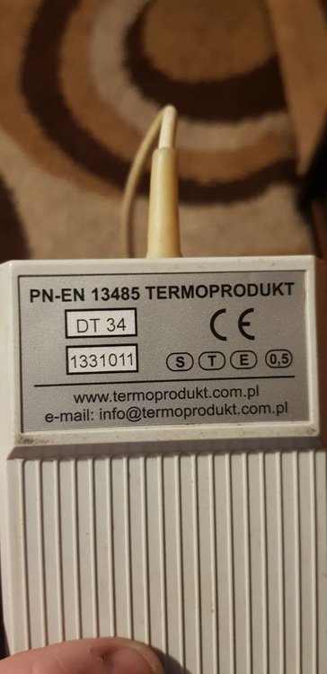

Temperatura CWU wyższa od temperatury kotła. Cuda się dzieją.
Cóż cuda po świętach tez dobre duchy niektórym powychodziły w kotły A tak naprawdę czy kolegi to nie zastanawia.......????
  • Odpowiedzi 26,4 tys.
  • Wyświetleń 4,4 mln.
A ten termometr wzorcowy to jaki?
Zastanawia ,bo wydaje mi się to co najmniej dziwne.Zawsze myślałem,że termometry są skalowane jednakowo.
Edytowane przez szelest
Chyba lekka przesada z tym wzorcem,różnice we wskazaniach są,bo przecież czujniki nie są idealne.No i do którego się bazować przy korekcie?
Kamil, a czujnik kotła to gdzie masz zamontowany?
Czujniki bardzo łatwo sprawdzić, czy fałszują czy nie, wystarczy pozamieniać je miejscami i zobaczyć, czy odczyty pokrywają się z poprzednimi wskazaniami.
Edytowane przez Jockey
W orginalnym miejscu. Ale czy dałem na rurę wylotowa było dokładnie tak samo. Czy na rurę wylotowa czy w orginalnym miejscu mam taką samo temperaturę
Skąd wiesz że jest idealny?
Mam świadectwo wzorcowania i badany był w labolatorium
Edytowane przez KamilCK
Czyli nie jest na zero,nie ma co szukać dziury w całym,różnica +/- 1* na kotle to pikuś
+-1 nie ale 3 stopnie już jest trochę i skoro czyjnik powrotu i CWU były idealne to czemu kocioł nie może być :)
Nie szukałem dziury w całym ale mnie to nurtowało dla czego miałem CWU i Powrót Cieplejszy nieznacznie ale Cieplejszy od kotła to sprawdziłem i znalazłem :)
Ale jeden czyjnik 3 plus drugi 3 i robię się już 6stopni to sporo według mnie
