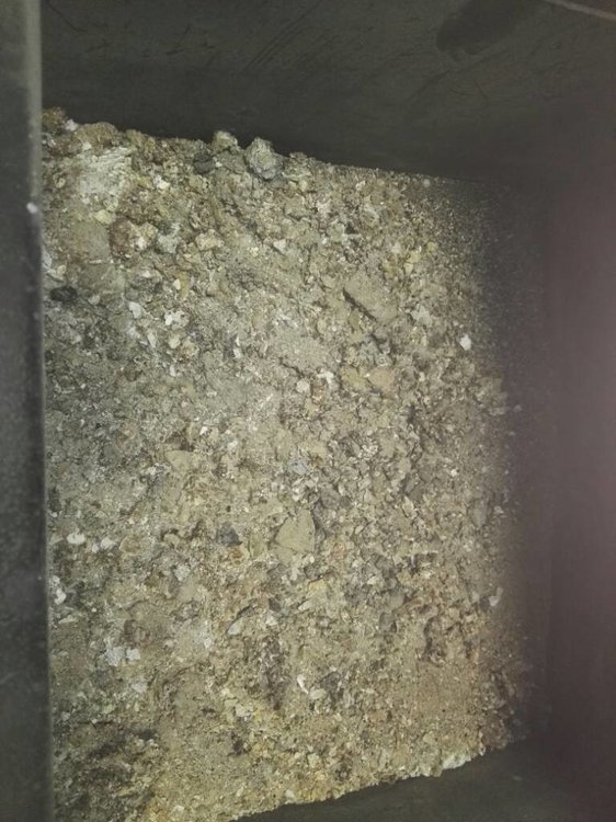

Piszę pierwszy raz i proszę o pomoc, chociaż czytelnikiem forum i sterownika skzp jestem od dwóch sezonów. Początki palenia ekogroszkiem były tragiczne ale dzięki forum jakoś w miarę to ogarnąłem i ze spalania nawet 40 kg na dobę udało mi się zejść obecnie do około 19 kg. Uważam jednak, że jest to ciągle za dużo. Posiadam piec Witkowskiego 19 KMB-RP Plus Lux i ogrzewam 110 m2 parterówki (tylko grzejniki) - budynek ocieplony 15 cm styro. Mój problem polega na bardzo niskiej temperaturze spalin. Przy zadanej temperaturze wody na piecu 70° temperatura na wyjściu czopucha przy modulacji pieca pomiędzy pomiędzy 15-60 % wynosi od 68 do 72. Nawet gdy piec pracuje na 100% nie przekracza 80°. Niestety objawia się to zbieraniem sadzy na wymienniku i długim czasem podnoszenia temperatury. Obecne ustawienia pieca to:
- moc palnika ustawiona na 15 kW (palnik mam 19 kW ale ustawienie takiej mocy w sterowniku powodowało przesypywanie niespalonego węgla i brakowało skali w ustawieniach kaloryczność aby zmniejszyć nawęglanie)
- kaloryczność 27,7
- potencjał podajnika 15
- wentylator 12 - 18% (wentylator 80W)
- temperatura zadana 70, na grzejniki podaję 50 stopni (mam troszkę niedomiarowane grzejniki)
- instalacja z zaworem czterodrogowym i siłownikiem mieszacza, pompa cwu pracuje ciągle.
Przy takich ustawieniach węgiel ładnie się dopala na popiół z sporadyczną ilością spieków. Niestety nie mogę poradzić sobie z sadzą i niską temperaturą spalin co sądzę powoduje wyższe spalanie.
Dziękuje za jakiś sugestie.

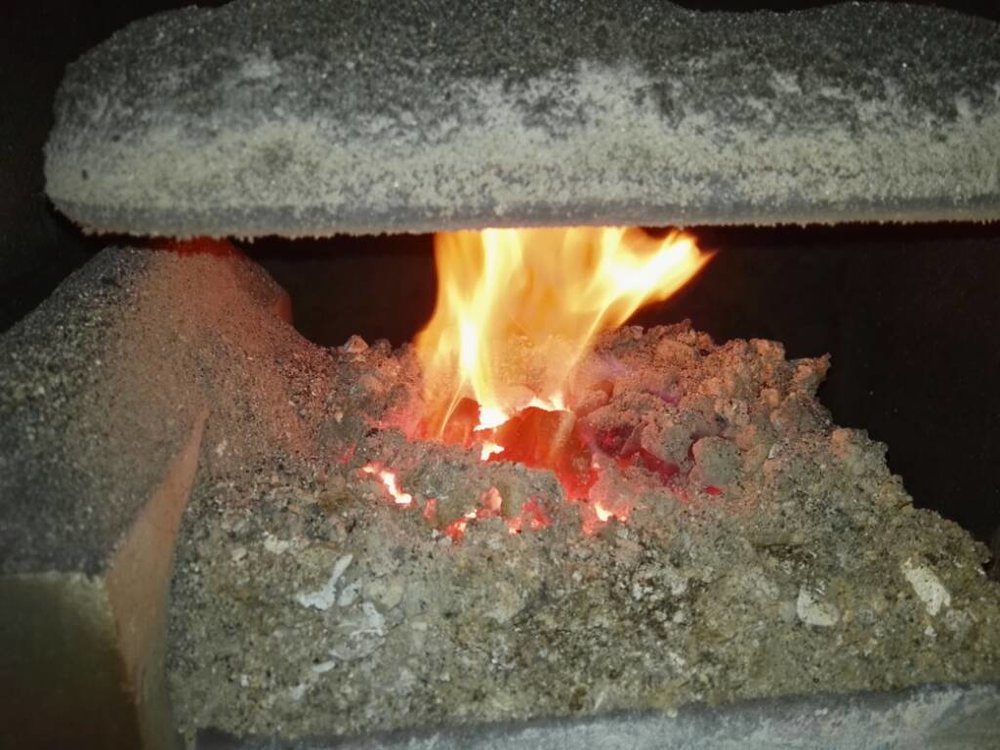

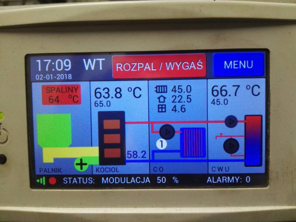

W załaczeniu przesyłam zdjęcia pracy palnika przy mocy 30 i 50 %, oraz ustawień. Niestety w stosunku do tego co opisałem wcześniej będą przekłamania co do spalania bo wczoraj wieczorem zmiejszyłem temperaturę na piecu do 65° i przykręciłem grzejniki w sypialniach na 17° (obecnie nie przebywam w domu) i spalanie spadło aż do 12,9 kg z 20 wczoraj. Jedynie w salonie jest wyższa temperatura (22°) z uwagi iż mam grzejniki kanałowe i są zasilane wyższą temperaturą (przez pompę cwu). Prośba o ocenę procesu spalania na palniku.
Niestety nie widzę zdjęć
Coś poszło nie tak i nie załączyły się zdjęcia.
