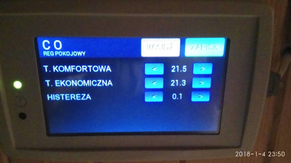

O oooo widzę ze się dało zrobić jaki to soft ?
2.08
Histeryza regulatora pokojowego 0.1 st ? A czy może o to chodzi : db3ae41686468efa4af38c70b0a735c4.jpg
Ustawione w sterowniku bezpośrednio czy poprzez aplikację Wojtka?

Wyznaje zasadę, używając jakiegoś sprzętu to muszę poznać zasadę jego działania, i jeśli coś mi nie pasuje to szukam, aby działało jak jak chce i spełniało moje oczekiwania. Fakt że możliwość nastawy histeryzy co 0.5 mi już dawno nie pasowala, więc znalazłem sposób na to. Apka od Wojtka umożliwia to. Jest masę rzeczy w sterze które bym zmienił, ale jest tak jak jest i tak musi być. I nie krusze kopii o to, przestałem już "bawić" się sterownikiem i doszedłem do optymalnych nastaw które mi pasują i jak dla mnie ster jest jednym z najbardziej funkcjonalnych z jakimi miałem styczność, a miałem z kilkoma. Pan Tomek z Timela zrobił i robi kawał dobrej roboty.
