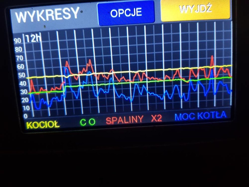

Przede Wszstkim wykres i palnik to nam dużo podpowie

Ok rano podeślę foty bo dopiero jutro dotrę do domu z góry dziękuję. A czy jawor trójdrożny czy czterodrożny ma znaczenie??
Ma znaczenie ale można wszstko ustawić. Y mnie teraz pracuje tak jak niżej ale 3 pompki pracują cały czas w TM.jedn tz. 60 n maxa ja no to nie patrzę bo liczy się dla mnie ciepło w domu i ekonomia36c2e827395247fec0973dac389b82e5.jpg

Według mnie lepszym rozwiązaniem jest zawór 4drogowy plus siłownik ale wszstko zależy jaką masz instalacjie bo czasem nie trzeba zawór 4drogowy A wystarczy 3drogowy
Mam wszędzie termostaty na grzejnikach i wszystko rurki pex cała instalacja nowa i śląskie zastanawia mnie zamontowanie zaworu czworodroznego bo jak termostaty się przynajmniej zmniejsza się przepływ
Robert 86 ja bym ustawił min mod. 10/12 a moc max 70 . Masz w układzie pompę kotlowa ? Ona poprawia stab. pracy kotła .trzeba dożyć by powrót był porównywalny z zas. 2/3 st . Różnica będzie większa jak kocioł się obciąży pompa cwu .
Widzę ze tez mocno dmuchasz cza by trochę ukręcić chyba ze masz na mniej to masz czarno w piecu ma być siwo .
Czas przekroczenia daj 60 min. Jakie masz podawanie ?
Jak by schemat był to by coś więcej by się dało powiedzieć.
Wrzuciłem foty rano. Mam Pope na grzejniki a druga mam na bojler to mówisz zmniejszyć wentylator??
Tak powietrze bym zmniejszył włączył A stałe popke CWU moc maksymalna na 60%/70% w zupełności wystarczy minimalna moc na 12%/15% i czas przekroczenia na 60min i trzeba by zaczekać trochę jak to będzie.pracować
I z tego co tak widzę to kaloryczność trochę w górę bym ja dał

Zrobiłem tak jak napisałem ale max moc ustawiłem pierw na 70% zobaczymy co będzie się działo a wentylator na max 22 %
Pompke CWU wlaczyles na stałe? I czas przekroczenia na 60min
Robert 86 widzę ze ta twoja inst masz bardzo uboga czemu taka duża temp. Na dom ? Nie ocieplony .
Święte motto to nie obniżać spalin poniżej tem. Zadanej reszt cza sobie dopowiedzieć.

Tak porostu na cwu podniosłem temperaturę na 64 stopnie a czas przekroczenia dałem na 60
Można pompę cwu włączyć na stałe jest tam o ster. Opcja , ale tak tez można .

Marekd dom mam ocieplony 20 cm styropian ale strychu nie mam ocieplone i strome na strychu a ogrzewa i cała piwnice więc mam 260 m2

Robert86 niezłe 20 cm ocieplenia to nowy dom ? . Jaka masz temp. Powrotu ? Ocieplić ten strych bo grzejesz strych . Chodzi mi o strop nad piętrem .to tylko jak co 25/30 cm wełny ja bym dał pianę Pur.

A zapotrzebowanie na ciepło chatki? Według tego masz ok 100 W/ m2. Przy tak ocieplonym budynku napewno tyle nie potrzeba. Największe mrozy to max 2-3 tygodnie w sezonie, reszta to pykanie kotła.i nie dziwne że kocioł się odstawia.przy palniku w 25kw kotle trudno zmusić go do pracy na małej mocy bo się po prostu nie da. przy obecnych temperaturach za oknem +6-8 st. Chata potrzebuje max 3-5 kw i tyle ma być dostarczone.Tylko czy kociol jest w stanie tyle dac z siebie w okreslonym czasie? Jest ale sporo wiecej ,a co z nadwyzka.?Jak radzą koledzy, instalacja do niewielkiej modyfikacji, zapewnić stały odbiór ciepła z kotła, wyrówna się pracą kotła.same nastawy stera to najmniejszy problem, poznać zasadę działania stera, nauczyć się go.W tym sterownik bardzo łatwo znaleźć min wiatr, i max też i już masz wyjściowe nastawy dobrać nawęglanie poprzez zmianę kaloryczności i korekty.I ewentualnie puzniej małe korekty.Obieg kotłowy koniecznie aby nie szarpało kotłem, ochrona powrotu np przez wymuszenie obiegu na CWU, jednak masz dość spory zasobnik i mogą być spore straty,wstawienie sprzegłorozdzielacza na wzór jak ma Klaudiusz,i kocioł powinien się w miarę ustabilizować.

Marekd dom ma 20 lat no ale na ociepleniu nie żałowalem wiem strop nie ocieplony ani dach ale wszystkiego nie da rady zrobić w jeden rok. No włączyłem cwu na stałe widać zaraz poprawę jak się stabilizuje zobaczę za parę godzin jak wrócę wieczorem co będzie ale już widzę że się stabilizuje
Powrót zrobił się Cieplejszy i dla tego już fo nie zalewa zimną woda z instalacji i musi się trochę poprawić praca
