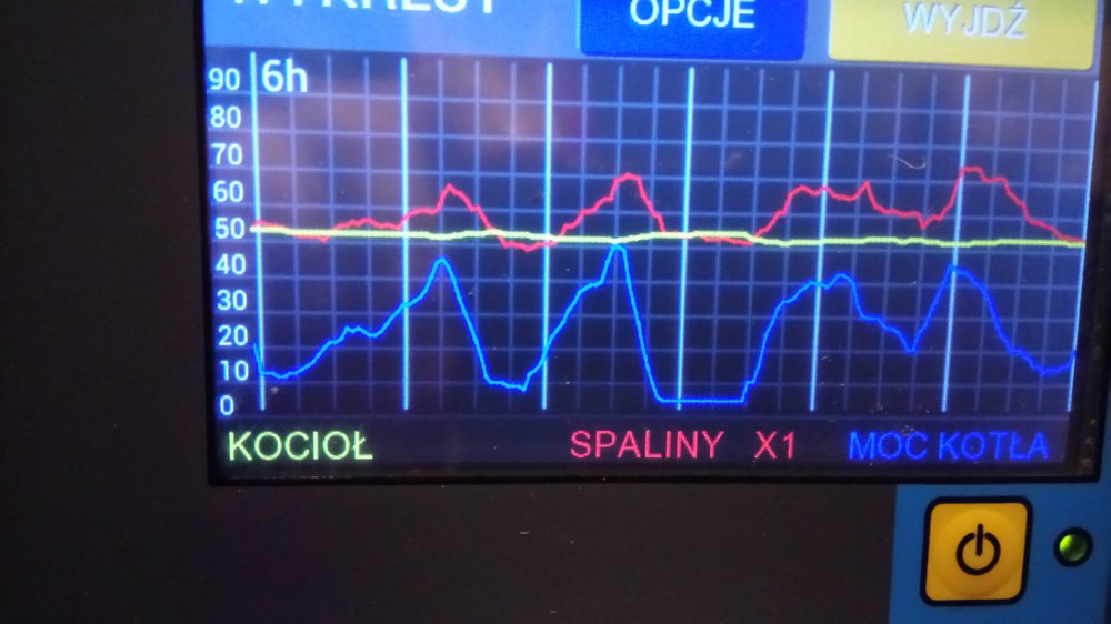

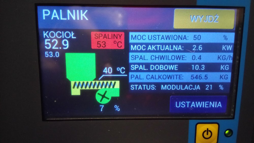

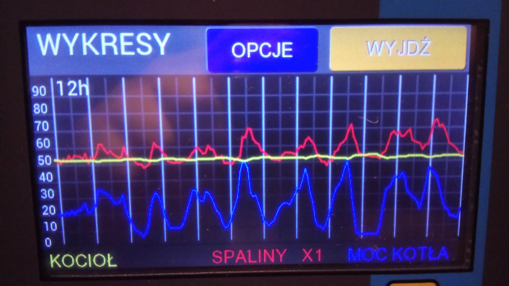

Więc tak dym się pojawia jak jest mniej niż 20 kg opału w zasobniku. Wrzucę parę fotek i obecne Ustawiania.
Modulacja 5-50% czas przekroczenia 60 min
Czuwanie 20min, 25s, 35%, 6s
Paliwo 24.1 korekta 0%
Powietrze 4-22%.przyslona otwarta prawie na maxa
Potencjał 15.0kh/h czas podawania 4s
Temp podajnika 40 stopni. Czujnik zamontowany zaraz przy koszu. Rękę do podajnika przy piecu można przyłożyć ale zaraz parzy.
Co proponujecie? d0bf71f74720c0ec3fc3520562aaae79.jpg84194c0d293ff3e93ef48848d0b6cf92.jpgefe821d016d9542a4bfa493f5375eba2.jpg

Myślę, że masz kanał powietrzny od palnika do wnętrza podajnika. Jeśli żar jest w podajniku odpowiednio daleko (patrz temp. podajnika) to dym jest wydmuchiwany przez zasobnik.

Te smugi na palniku, to wygląda na przedmuchy powietrza spod paleniska. Należy zdjąć koronę palnika, usunąć stary silikon i nanieść na nowo i dobrze uszczelnić.
Od tego trzeba zacząć, bo to pozycja wyjściowa do właściwej regulacji, a dopiero potem będziesz zmieniać nastawy.
Po uszczelnieniu palnika, powietrze trzeba będzie obniżyć przy tej dmuchawie.

Ja bym dał korektę mocy dmuchawy dla 30% i 50% .
Na początek dla 30 daj -3 dla 50 -5. Jeżeli masz stabilną temp w instalacji i nie ma ona drastycznych skoków temperatury , to da się wypłaścić tą niebieską linie.

Dobrze pamietam , masz zadaną 54stopnie? Jeżeli tak to tragedii z tymi skokami temp nie ma ale tez nie jest dobrze. Mysle ze spada ci do 51 w momencie gdy kocioł wybudza sie z podtrzymania , gdy wyeliminujemy to podtrzymanie to powinno to lepiej wyglądać.
Co do modulacji to możesz zostawić tak jak jest, nie ma póki co jeszcze mrozów aby kocił musiał pracować z większą niż 50. Teraz wchodzi na 50 bo według mnie nie jest dobrze ster ustawiony.
