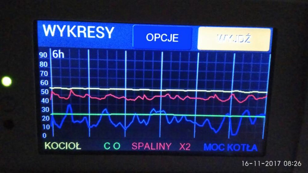

Aha w ten sposób u Was to działa.tylko że u mnie piec się nie odstawia,chodzi nonstop na niskiej mocy na grzejniki idzie ok 25-27 stopni, w domku 21-21.5 i gdybym obniżył do 19.5 i pużniej chciał podnieść do 21.5 to na grzejniki musiałoby iść grubo ponad 30 i wtedy piec by hulał i więcej spalal. Instalacje mam stara duży zład wody.chata nie ocieplona i stąd mam tak a nie inaczej, inne kombinacje nie zdały mi egzaminu.93e21a6f158c06b09b09b9aa9796e3d6.jpg
Zbyszku fajny wykres ! Ja u siebie w kotle też utrzymuję stało palność i jestem zadowolony i własnie taki wykres jak Twój świadczy że można osiągnąć cel oczywiście jak się chce poświęcić więcej czasu przy sterowniku .
:D No i wszytko gra , ale nie szalejmy z wykresami i o temacie ciągłego palenia bo nie każdy to pochwala no i w końcu to nie przedstawienie teatralne

Gdybyśmy tak zestawili nasze kotły i instalacje, domy to wątpię czy 2 z powyższych byśmy zgrali.wiec nie w tym rzecz.w domu ma być ciepło, tak jak lubimy 20 czy 24 stopnie jeden lubi to a drugi tamto i tyle w temacie, a jak to osiągamy to już inna sprawa. Z prostymi kreskami też nie ma co przesadzać, zresztą po co. Pamiętam jak miałem wykres jak ktoś nazwał EKG, i co z tego ano to że piec glupial, i niestety sporo więcej spalal.teraz mam tak i też nie jest idealny ale mniej pali, i mam w d...ie czy jest prosta kreska czy ja zakręci.
