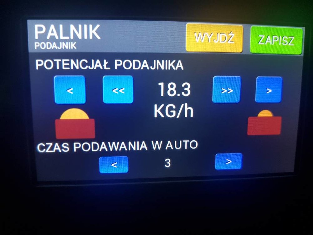

A tu widzę pewną sprzeczność. Piszesz o pięciu stopniach i tak faktycznie jest, ale w takim razie po co parametr "temperatura max" w oknie nastawu temperatury kotła ?
Ten parametr blokuje możliwość ustawienia wyższej temperatury kotła. Żeby np. dziecko nie ustawiło 80 na kotle.
Czyli jeśli temp. max kotła masz np. 60, to nie da się ustawić temperatury zadanej kotła na więcej niż 60.
TomekBrz dla rozjaśnienia w głowach pytanie.
Jaki wpływ na nawęglanie palnika maja następujące funkcje "Moc kotła", "Potencjał palnika", "Kaloryczność paliwa" i ewentualnie, który parametr lepiej ruszyć w przypadku chęci znacznego zwiększenia kopca ?
Z moich obserwacji:
1. "Moc kotła" powinno się nazywać w zasadzie "mocą palnika", mimo że mam kocioł 15kW dopiero po wpisaniu realnej mocy palnika na 25kW sypie paliwa jak trzeba, ale chętnie bym się dowiedział czy taka drastyczna zmiana nie będzie niekorzystna w dalszym użytkowaniu. Wiem na pewno, że po takim ustawieniu pożegnałem się z ewentualnym wyliczeniem z jaką mocą hula kocioł ponieważ wyświetlacz już przy 50% pokazuje moc 12.5kW.
2. Potencjał palnika chyba nie daje aż takich ogromnych różnic w nawęglaniu ? Sprawdźcie sami i przestawcie np o 5kg od razu, po zmianie od razu zmieni się wyświetlane spalanie dobowe, ale zaledwie o 1-2kg
3. Kaloryczność paliwa. Czy aby ten parametr nie był najistotniejszy ? Chyba jego zmiana najbardziej wpływa na częstotliwość podawania paliwa ?
Potencjał podajnika wpisujemy jaki wyjdzie ewentualnie korekta po spaleniu zasobnika, to podstawa a później ustawiasz maksymalną moc jaką przewidujesz że budynek będzie miał chęć pobrac i dopiero reguluje się powietrze i kaloryczność ewentualnie zwiększa się moc min aby nie było zbyt długich przerw między podaniami. Powodzenia.
Pozdrawiam RedEd
Edytowane przez reded
Każdy z tych parametrów ma wpływ na naweglanie palnika. Ja bym przede Wszstkim ustawił prawidłową moc palnika i potencjał podajnika zmierzyć i wpisać jaką jest w rzeczywistości. Ja bym się bawił jedynie z kaloryczność paliwa ja mam Groszek o kaloryczność 28.8 A musiałem ustawić 27 żeby kopczyk był odpowiedni i następne to zabawa z wiatrem ja akurat mam przedział 7-28% ale cały czas jestem w fazie testowania
I dodam że jak zmieniamy jakiś parametr to nie zaglądamy do pieca co 10min bo to ma negatywny wpływ na Spalanie bo dostaje się powietrze z zewnątrz tylko zmiana i kilka godzin czekania i dopiero zagladamy bo kopiec może się zapadac jak będziemy zaglądać co 10min bo dostaje tzw. Lewe powietrze tak jak w samochodzie

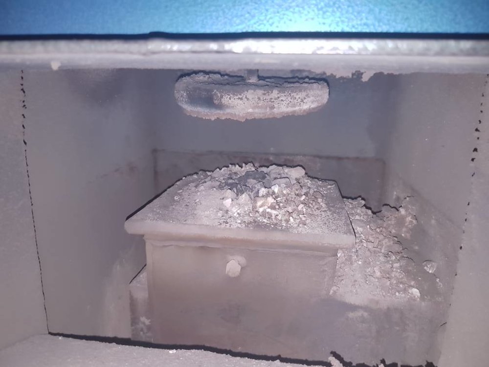

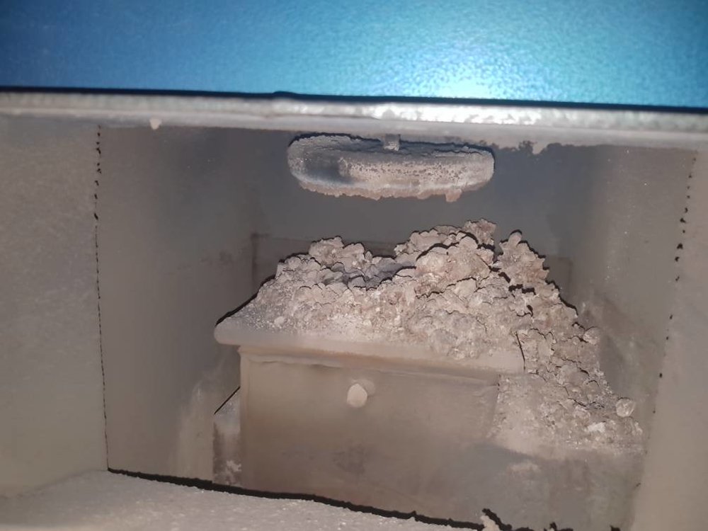

Oto kopczyk po 24h palenia. Faktycznie jakby mniej spalal. Zerknij czy wg Ciebie jest ok czy cos korygowac? b04a914dbb4bc4c1a9d41298936ca4d4.jpg
A to jak przegarnalem te spieki.
Tam jest zar ale jak sie z fleszem robi zdjecie to nie widac.
Edytowane przez Dancych

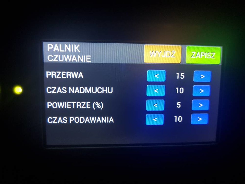

Jak długo teraz był w czuwaniu? Ten ostatni raz?
W kotle masz siwo, nie przyciemniło kotła przez te 24 godziny?
Ja popiołu i spieków z korony nie zgarniam. Lepiej wtedy trzyma żar w palenisku jak jest taka kołderka po bokach (u mnie oczywiście).
Skoro już uzyskałeś prawidłowy kopczyk, to możesz spróbować odchudzać czuwanie, bo zdaje się, że mówiłeś, że masz dość bogato. Dlatego pytam, jak długo stał teraz w czuwaniu.
Edytowane przez Jockey
Ostatni raz to stał kilkanaście minut bo akurat grzał wodę. Natomiast w ciągu dnia był w czuwaniu pewnie z 9h tak na oko po wykresie patrząc. Nie wiem czy odchudzać podtrzymanie skoro nawet w nim kopczyk nie opada. Co ważne: czopuch przymknięty na 50% i przesłona na dmuchawie też tylko delikatnie uchylona. W kotle w miarę czysto. Jestem póki co zadowolony. I w sumie może nie będę tego podtrzymania ruszał bo znowu coś się zdestabilizuje i będzie od nowa zabawa. Najgorsze, że nie mam kilku dni wolnych by na spokojnie obserwować tylko jak wrócę z pracy to liczę że zastanę palnik w przyzwoitym stanie:)
Mam w czuwaniu 10s podawania co 15 min przy minimalnym czasie i sile nadmuchu.
Skoro jesteś zadowolony, że kopczyk udało się podnieść, to i ja się cieszę. To oczywiste, że nikt nie chce być więźniem kotłowni. ;)
I nie martw się na zapas. Czuwanie łatwo opanować B)

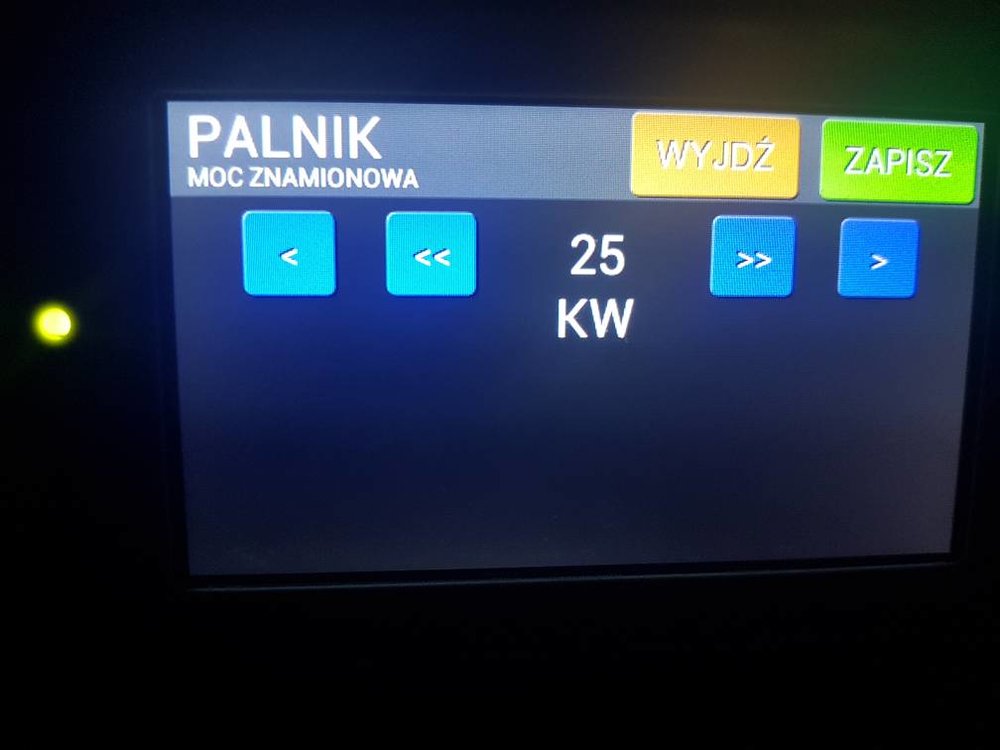

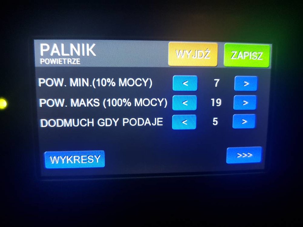

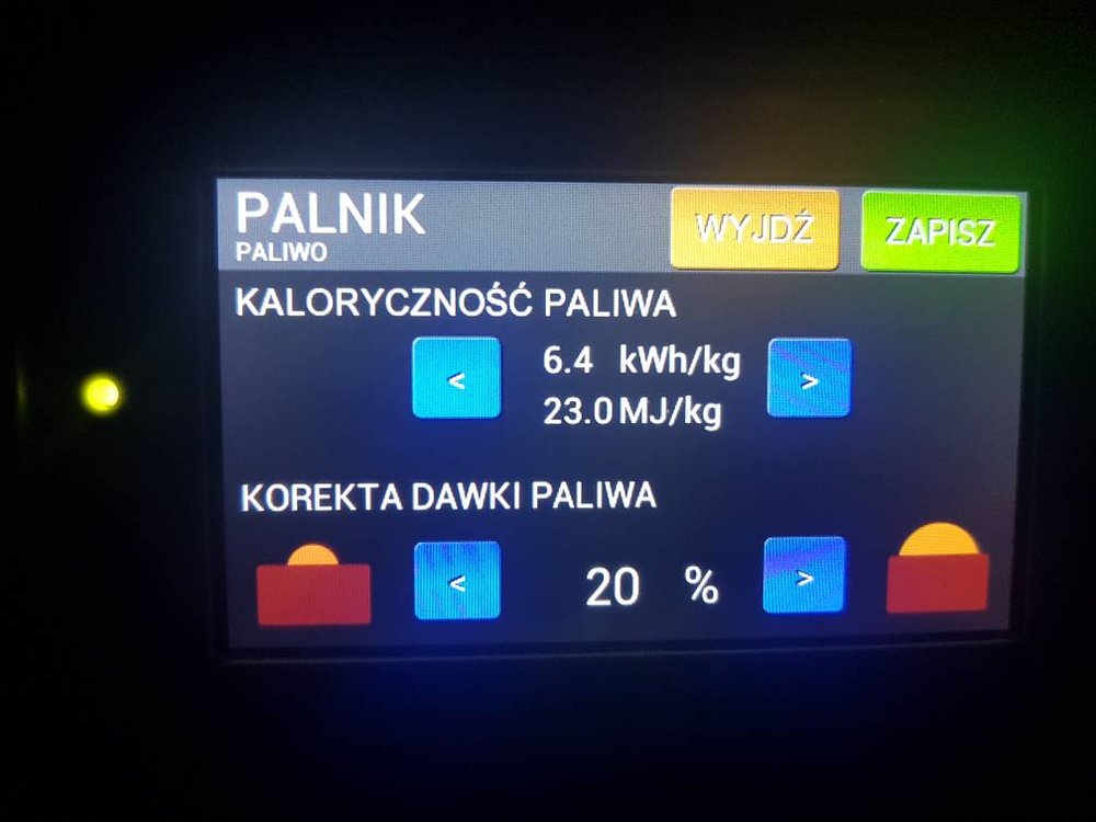

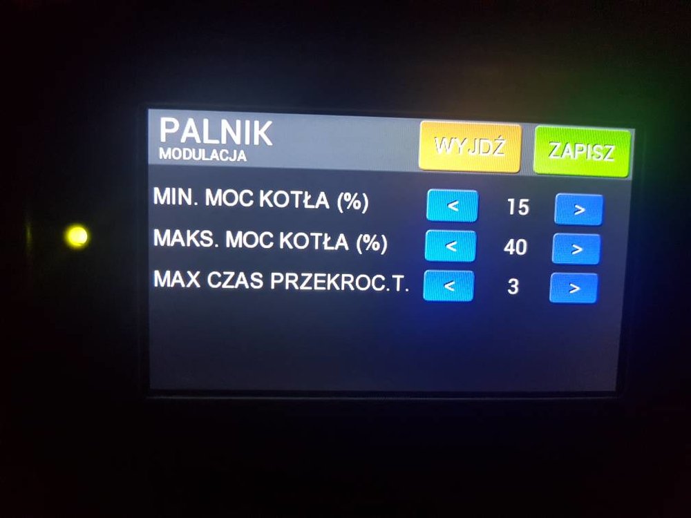

Zasluga Jockeya. Pale retopalem z pgg.pl
253baa554f5464e315576c494357f311.jpgf8e530355ec83b3873cda6b33a498f39.jpg14a909b32262fb5f102b8501e5026209.jpg4ed43e2f9262cf34c1f0650825efead4.jpg84ef7a0962e22fe8f0789b8a8d95a478.jpg7312e2fe57468c61c966bf5d03a4e557.jpg
Paląc retopalem który ma spiekalnośc <1 jest łatwiej niż jankowicami o spiekalności 40...
Nie mniej wypróbuję Twoje ustawienia.
Masz ustawioną moc palnika 25KW a jaka jest rzeczywista?
Ja zauwazyłem u siebie ze kopczyk stworzyłby się gdyby nie problem spieków - tworzą się monstrualne spieki o kształcie godżilli. Sięgają nawet palnika. Gdy sie je rozkruszy to powstałe małe kawałeczki uzupełniają cały palnik i jest taki płomień, że jakby zobaczył go Jockey to by pozazdroscił ;) I tak przez 15min az nowy spiek nie zacznie wychodzić.Potem, wychodzi jeden olbrzym z palnika o długości 15 cm a po bokach pusto i wali chłodnym powietrzem...
skończe ten zasobnik i mam juz przygotowaną mieszanke jankowice + wesoła o spiekalności < 10. Mam nadzieje ze bedzie lepiej bo jak nie to najbizsza zima bedzie na totatalnym wkórwieeniu.
