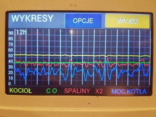

Panie Tomku, próbując w dniu dzisiejszym zmienić ustawienia wg informacji aby zamiast ograniczać moc maksymalną zaniżyć moc palnika, zauważyłem że nie za bardzo chce się to wszystko zgadzać.
Ustawienia wcześniejsze:
Moc palnika 15kW
Potencjał palnika 15kg/h
Kaloryczność węgla 28MJ
Powietrze min-5, max-62
Ograniczenie mocy min 10%, max 65%
Kopiec był ok, modulacja 20-40%
Po wyliczonej ze wzorów zmianie
Moc palnika 11kW
Powietrze min-1, max-46
Ograniczenie mocy min 10%, max 100%
Niby wszystko się zgadza jeśli chodzi o siłę nadmuchu przy odpowiedniej mocy, ale kopiec mi się zapadł tak mocno że praktycznie tylko dmucha. A palnik pracował w przedziale mocy 30-50% przez niepełną godzinę po czym przechodził na wyższe moce i temperatura spalin spadała ze względu na brak paliwa w palniku.
Po napełnieniu palnika paliwem zmniejszyłem kaloryczność węgla do 24MJ i korekta +10. Z restartowałem sterownik i teraz będę przyglądał się jak będzie zachowywał się kopczyk.
Dlaczego tak się dzieje? Czy coś jeszcze jest zaszyte w algorytmie co może mieć wpływ na takie zachowanie?

Witam kolegów wasze wyliczenia są prawidłowe bo niby matematyka nie kłamie tylko że my jako użytkownicy eko groszku nie znamy parametru który powinien się nazywać bezwładnością cieplną palnika i samego żaru i nigdy nie wyliczymy i nie stworzymy idealnego wzoru na modulację ja osobiście testuję dwa palniki APRQ Witkowski i eko energię .
Moje obserwacje pokazuję że palniki żeliwne które długo oddają ciepło powinny pracować na ustawieniach mocy takich jak podaje producent a nawet z korektą na + czyli można zmienić z 25 na 27 KW ,wykres wtedy rysuje w dolnych granicach modulacji bo własnie ciepło skumulowane w żeliwie pomaga mu w osiągnieciu temperatury zadanej .
Jeśli znów chodzi o palniki częściowo żeliwne sprawa jest odwrotna szybko się wychładza traci dużo na starcie modulacji i dlatego wskazane jest moc kotła dać na - z 25 KW na 22 lub mniej modulacja jest bardziej wyczulona i szybciej reaguje na spadki temperatur nie schodzi tak nisko ,jest tylko jedno ale oba palniki w środkowych skalach modulacji od 30-70 więcej spaliły opału niż dowolny palnik który pracował w całym zakresie modulacji od 5 - 100 %
Po miesiącu stwierdziłem że idealny wykres niestety kosztuje ceną opału (większe spalanie)+energia bo niestety wielu z was włącza pompę CWU na stałe i na max .
Wyciągając wniosek z tych moich wyliczanek jest taki że każdy palnik powinien pracować jak najniżej modulacją nawet 5% jest modulacją i nie obawiajcie się tej cyfry .
Modulacja zaczynająca się od 40 a kończąca się na 55 % fajnie wygląda ale na tym się jej dobro kończy ,dobra praca całej instalacji jest potwierdzona tylko linią żółtą i zieloną i za to nie jest tylko odpowiedzialna tylko modulacja ale stabilna praca mieszacza oraz dobór mocy pompy CO .

Maly pokaz jakie juz u mnie widzialem modulacje (ta sama instalacja, ten sam ekogroszek, ten sam kociol) zmieniane tylko bylo sposob pracy pompek CWU i CO oraz regulacja zawored 4D i 3D
Mozna tak mozna inaczej :)
ja przestalem szukac idealnego wykresu
1- ma byc cieplo w domu
2- ma malo palic
3- ma miec malo sadzy wewnatrz kotla
i reszta mnie nie interesuje
aktualny wykres wyglada jak "pila zebata" ale juz wczesniej pisalem dlaczego. 3 powyzsze punkty sa spelnione wiec nic nie dotykam :)
Edytowane przez wadus
To czyli przy pile pali ci mniej ma się rozumieć tak  :)
moze male sprosotwanie "pile" - rozumiem wykres ktory skacze raz niska moc szybko zmienia sie w wysoka i znowu szybko wraca na niska. (ekstremalna pila to srodkowy wykres)
nie do konca, przy "pile" o ile jest w malym zakresie modulacji jak mam np. teraz od 5 do 50% spalam realnie 13-14 kg/dobe, ale gdybym pusicl w dwu stan tak jak na drugim rysunku gdzie moc lata od 0 do 100% spalanie mialem okolo 20-22 kg/doba a w duze mrozy nawet pod 25-28 kg/doba
Najlepsze spalanie jest przy modulacji w zakresie 5-30% poezja 8-10 kg /dobe + cudny poiol wlasciwie bez spiekow ale taka modulacje moge uzyskac tylko przy temp, na dworze okolo 5-10 stopni jak spadnie ponizej tych 5 stopni i w nocy utrzymuje sie w okolicach zera lub nizej to musze na instalacje puscic troche cieplejsza wode i wtedy zawor 4D juz nie spelnia swojej roli tylko pompka CWU pilnuje powrotu kosztem "zpilowania" wykresu mocy
Aha tylko jak zrobic ta modulacje do 30 mi by chyba nie wstał kociol do zadanej
ta modulacja do 30% to zalezy od tego jaki masz kociol i jakie zapotrzebowanie ciepla w domu. Ja mam 19 kW (kociol przewymiarowany) choc chcieli mi wsadzic 25 kW nie zgodzilem sie ale teraz to i 15 kW nie mialby co robic.
