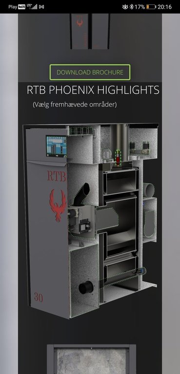

W oko wpadły mi dwie konstrukcje ale to tylko czysto teoretycznie: RTB feniks  i  Edilkamin Laguna.
Windhager jest za drogi dla mnie:)
W RTB jest jakaś sprężarka do samooczyszczenia, co trochę mnie przeraża ale to powinno działać..

RTB Feniksa bym odpuścił na rzecz nowego Blackstara rocznik 2021,.który będzie wychodził z sondą i kompresorem a konstrukcja wymiennika nadal będzie pionowa, nie pozioma jak w Feniksie. Ale to moje subiektywne zdanie, ktoś może mieć inne.
Jakoś mi bliżej Duńczykom jak Italiańcom:)
Temat oczywiście na luzie, myślę że różnice użytkowe są nie wielkie pomiędzy konstrukcjami.
W lagunie zauważyłem na foto że ma pompę CO. w sobie?
Zewnętrzny zasobnik myślę że i w RTB da sie podłączyć, A wymiennik faktycznie nie jest rurowy tylko taki jakiś :) pusty a spaliny musza pokonać drogę w dół.. chyba tak wnioskuje z foto w sieci.

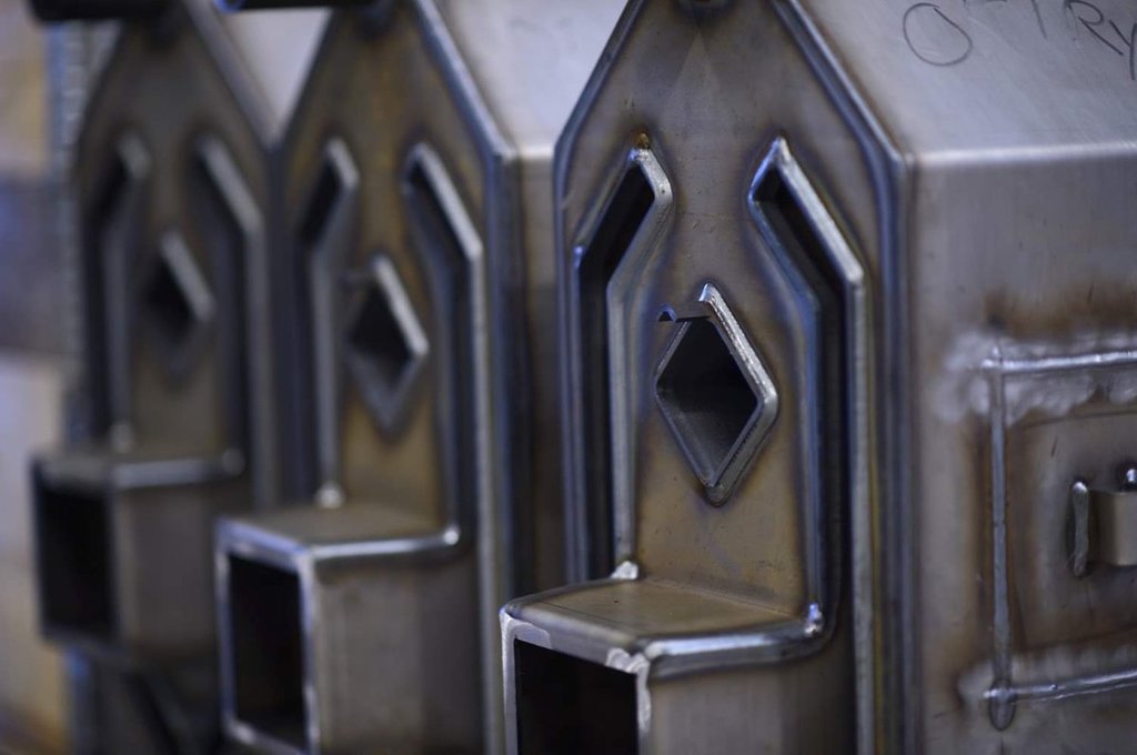

Właśnie taki "domek" jako wymiennik.. ciekawe czy to się nie przepali w środku...
