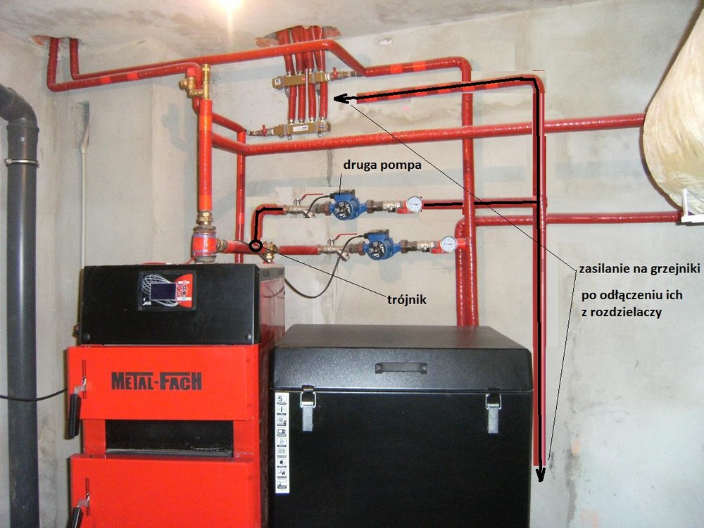

Sterowników jest mnogo czytaj instrukcje na jednym zdjęciu przy belkach rozdzielacza tego pod sufitem zawory odcinające obie belki masz zakręcone ,może te za piecem też masz pozakręcane ,ze zdjęcia ledwo widać tylko rotametry .
U góry za krecone bo góra jeszcze nie zalana woda bo dopiero grzejniki zakładałem zawory są ustawione poziomo oby dwa sory ze takie zdjęcie ale brak lamp przy telefonie a aparat rozładowany
Zdjęcie dla krecika chyba :D nic nie widać może na rotametrach masz jeszcze koszulki ochronne czerwone a pokrętła są pod spodem.Spróbuj odpowietrzyć obie belki .

Widać . Masz 8 obwodów ,a 5 rotametrów ?
Edytowane przez Animus
Bo te 3 to grzejniki
A jak chcesz wpuścić wyższą temperaturę na zasilaniu w te obwody grzejnikowe ?
rozdzielacz mieszany 2 funkcyjny (grzejnikowo-podłogówkowy) wygląda tak
Już mnie nerwy biorą na tego mojego hydraulika już nie jedna osoba mi powiedziała że źle jest wykonana instalacja a czy da się jeszcze założyć te rotametry bo jeżeli ich nie założe to na grzejnikach maksymalnie będe mial tyle ile ustawie na mieszaczu to znaczy tak by była temp 45C
Rotametry regulują tylko przepływ ,a temperaturę regulujesz na tym zaworze 3-drogowym .Więc rotametry nie podwyższą temperatury ,można grzać większym przepływem ale to w takim połączeniu się nie uda .
Na dziś musisz odłączyć grzejniki ,czyli te pętle wpięte razem (może i u góry tak samo masz groch z kapustą ) dokupić rozdzielacz 3 sekcyjny (na te trzy pętle ) poprowadzić oddzielny obieg grzewczy z pompą wpięty przed tym zaworem mieszającym 3-drogowym .A ten rozdzielacz co masz teraz jest za wielki bo po odłączeniu obwodów grzejnikowych mógł by być krótszy.
Jeżeli chodzi o dół ,to potrzebujesz 2 oddzielne rozdzielacze -podłogówka 5 wyjść i grzejniki 3 wyjścia .
Grzejniki mam podłączone pod ten rozdzielacz w kotłowni tylko nie kumam bo brakuje jednego grzejnika bo na piętrze mam 4 grzejniki pokojowe i jeden łazienkowy nie wiem ile obiegów mam u góry bo nie podpisał tego
Tak jak pisałem potrzebujesz 2 pompy ,2 obiegi jeden z regulacją (zawór 3 drogowy) ,drugi poza obiegiem ,i jeszcze obieg do bojlera na razie może pozostać tak jak jest .
Oddziel podłogówkę od grzejników ,czyli wszystkie doprowadzenia grzejnikowe muszą mieć oddzielne rozdzielacze i wepnij to wszystko oddzielny obwód z pompą przed zaworem 3 drogowym .

Proste na podłogówkę max 40C a na grzejniki 50-60 C
Przecież nie możesz chodzić po podłodze która parzy w nogi!
jest u mnie hydraulik twierdzi ze zbędny jest inny rozdzielacz ze tymi Rotametry sobie wyreguluje obieg i będzie inna temp

Jak do rozdzielacza wpływa woda o takiej samej temperaturze to jak on zamieni wodę w wino?

Bo pompa ( jest podpięta ) pewnie ją steruje sterownik kotła ,więc ustaw tam w sterowniku pogmeraj niech zacznie pompować to wino.Przełącz tryb letni na zimowy ;)
